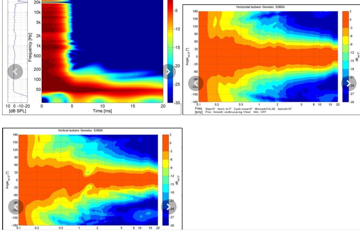

Flaesh Posted September 21, 2022 Share Posted September 21, 2022 Пацаны-то не знают, что сверху надо еще полосу громоздить: 2 Link to comment Share on other sites More sharing options...
