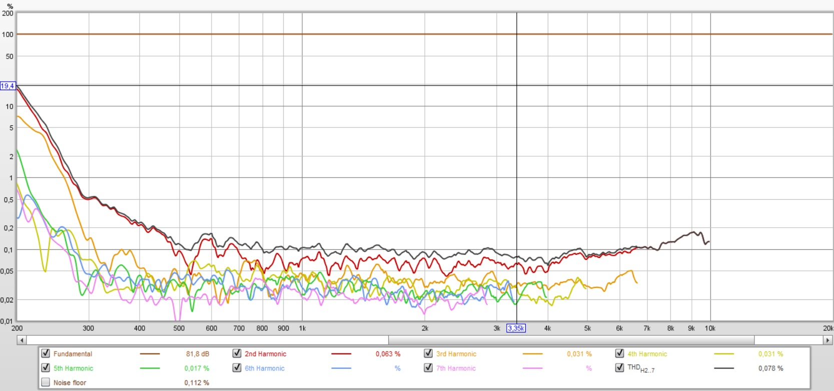

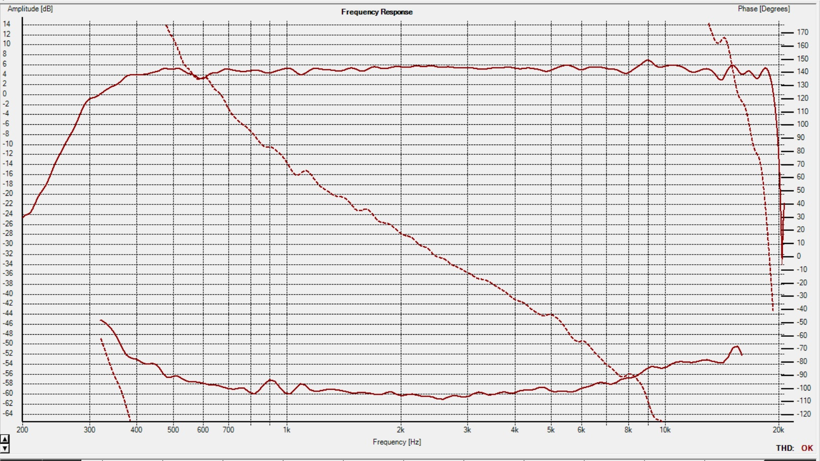

svka Posted September 12, 2023 Share Posted September 12, 2023 THD/осевая АЧХ 108го (трактриса Fc_250Гц) в ближней зоне (0.1m), с коррекцией IIR.. PS HF108.mdat 2 Link to comment Share on other sites More sharing options...

K K Posted September 14, 2023 Share Posted September 14, 2023 13.09.2023 в 00:14, svka сказал: THD/осевая АЧХ 108го (трактриса Fc_250Гц) в ближней зоне (0.1m), с коррекцией IIR.. PS HF108.mdat Больше о качестве могут сказать Watefall и внеосевые измерения(если ВЧ). скорректированная IIR линейность - правка. гармонические искажение - на каком давлении драйвер может чисто работать. Если возможно, закиньте график Waterfall. 1 Link to comment Share on other sites More sharing options...
svka Posted September 14, 2023 Share Posted September 14, 2023 3 часа назад, Staudio сказал: А предметнее? Имеете в виду, что 1,4-дюймовые будут не менее интересно звучать по верхам, чем 1-дюймовые? Ничего не имею ввиду.. Драйверы 1,4" ,в концепте моей акустики, не потребовались. 1 час назад, K K сказал: ... Если возможно, закиньте график Waterfall. В посте с картинкой ссылка на .mdat файл (REW). Link to comment Share on other sites More sharing options...

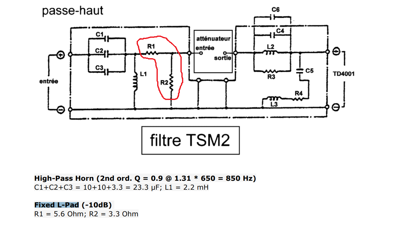

svka Posted September 14, 2023 Share Posted September 14, 2023 @Staudio , по ссылке - многое по измерениям/кроссоверу/коррекции оригинала и клонов известной акустики TAD/Kinoshita TSM.. О роли коррекции, для свЕдения.. 1 1 Link to comment Share on other sites More sharing options...

Михаил К. Posted September 16, 2023 Share Posted September 16, 2023 15.09.2023 в 01:11, svka сказал: @Staudio , по ссылке - многое по измерениям/кроссоверу/коррекции оригинала и клонов известной акустики TAD/Kinoshita TSM.. О роли коррекции, для свЕдения.. Смысл цепочки из резисторов R1 и R2 в том, что они отрезают на нагрев себя 10 дБ от сигнала и преобразуют 16 Ом ТД4001 в как бы 8. Если эти резисторы вообще убрать и заменить на автотрансформатор с соответствующим понижением и поставить его перед С1, С2, С3 и L1, то весь сигнал шел бы в дело и демпфирование усилителем драйвера бы увеличилось в 10 раз. С1+ С2+ С3 заменяются на емкость вдвое меньшую, а L1 - на индуктивность вдвое большую, есс-но. Link to comment Share on other sites More sharing options...
Moderators Staudio Posted September 16, 2023 Author Moderators Share Posted September 16, 2023 30 минут назад, Михаил К. сказал: Смысл цепочки из резисторов R1 и R2 в том, что они отрезают на нагрев себя 10 дБ от сигнала и преобразуют 16 Ом ТД4001 в как бы 8. Если эти резисторы вообще убрать и заменить на автотрансформатор с соответствующим понижением и поставить его перед С1, С2, С3 и L1, то весь сигнал шел бы в дело и демпфирование усилителем драйвера бы увеличилось в 10 раз. С1+ С2+ С3 заменяются на емкость вдвое меньшую, а L1 - на индуктивность вдвое большую, есс-но. Это все слушать нужно. Как соберу АС начисто, нужно будет поэкспериментировать. Link to comment Share on other sites More sharing options...
svka Posted September 16, 2023 Share Posted September 16, 2023 51 минуту назад, Михаил К. сказал: Смысл цепочки из резисторов R1 и R2 в том, что они отрезают на нагрев себя 10 дБ от сигнала и преобразуют 16 Ом ТД4001 в как бы 8. Если эти резисторы вообще убрать и заменить на автотрансформатор с соответствующим понижением и поставить его перед С1, С2, С3 и L1, то весь сигнал шел бы в дело и демпфирование усилителем драйвера бы увеличилось в 10 раз. С1+ С2+ С3 заменяются на емкость вдвое меньшую, а L1 - на индуктивность вдвое большую, есс-но. Эти резисторы не только L-pad (-10dB).. Ещё они определяют кривую коррекции.. Совместно с R4. PS Кроссовер дело тонкое.. И точно не только фильтры. А так-то да, можно всяко. В том числе и с трансом (помнится и JBL, и Klipsch применяли на СЧ/ВЧ). PPS Что касается 52 минуты назад, Михаил К. сказал: весь сигнал шел бы в дело Не всё так "легко и просто".. С трансформатором действительная часть импеданса кросса возрастет примерно в 10раз.. То есть, до 160 Ом. Какой при этом будет его реактивность - непонятно. Непонятно насколько всё это существенно на ВЧ. В том числе для усилителя. Знаю только, что кроссовер проектируют и настраивают под конкретную реализацию.. В "общем или вообще" - не прокатит. 1 Link to comment Share on other sites More sharing options...
Михаил К. Posted September 16, 2023 Share Posted September 16, 2023 7 минут назад, svka сказал: Не всё так "легко и просто".. С трансформатором действительная часть импеданса кросса возрастет примерно в 10раз.. То есть, до 160 Ом. Можно поподробней с этого места ? Link to comment Share on other sites More sharing options...
