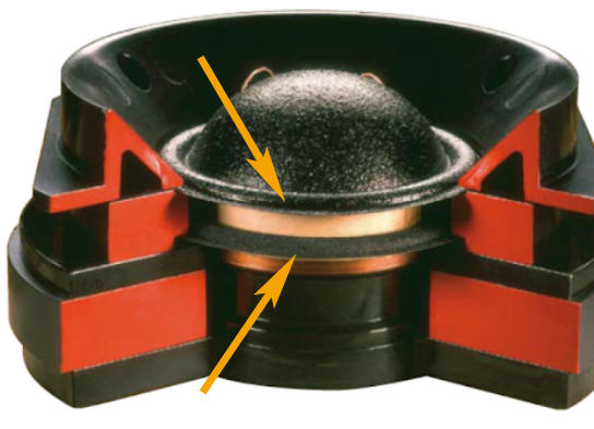

Теперь понятно какой двойной подвес имел ввиду автор поста выше. У пищалок такие тоже бывают?

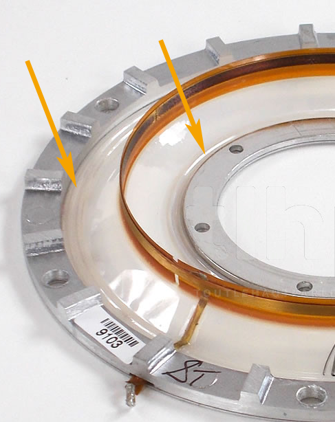

Тем, что это собственно излучатель (как и внешняя половина); хотя да, сделано в виде подвеса и двигается как подвес)) Вот аннулярная диафрагма с подвесами (сч) А выше речь была про двойные подвесы как у купольного сч ATC:

К центральной пуле. Чем не подвес?

где вы тут видите подвес?) хотя аннулярные диафрагмы с подвесом бывают (с двумя, если угодно)

Как окрас, похожий на очень грубые сибилянты. Подобное можно было часто слушать на кассетных магнитофонах, где запись была сильно перегружена. Кстати, крутой Сканспик под брендом АТ как раз выяснил природу подобных искажений на купольных пищалках и спеднечастотниках. Проблема была решена применением двойного подвеса, разнесенного в пространстве. Из за чего купольная пищалка перестала иметь степени колебательной свободы перемещения. Из за двойного подвеса у купола теперь остались только деформации интерфепенции волн внутри купола и поступательная степень свободы перемещения. Странно, но мне не известно кто еще кроме АТ делает двойной подвес.( P.S. Интермоды очень хорошо слышны если подать на динамик длинный свип-тон. Проявляется, как интерференционные призвуки и присвисты на подобие, как было в УКВ тюнерах ...
