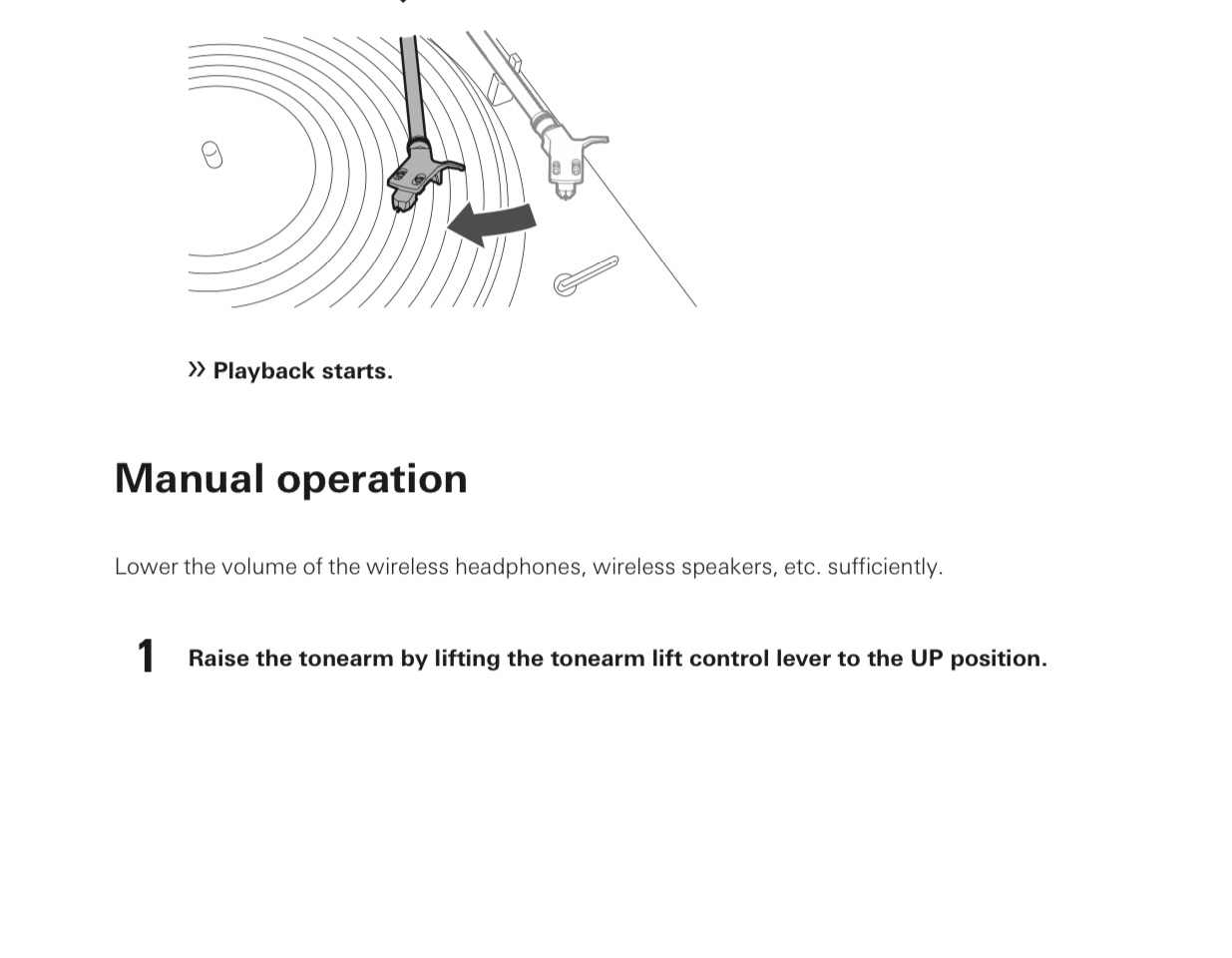

Автозапуск это в режиме автомат? Есть ручной режим? Как работает в ручном режиме?
1 минуту назад, владлен сказал:
в ручном режиме работает как боженька. что вот еще только что сделал - чуть подкрутил грузик (противовес, не знаю как правильно называется), а то при закрытии крышки тонарм вверх подпрыгивал (подумал, не порядок - и чуть прижал). и вуаля, при подкрученном грузике и антискейтинге на 2ке - все работает. как это связанно - непонятно. Понятно только что я лашара-микантара в настройке виниловых проигрывателей))
По инструкции аппарат надо перед использование «взвести» вручную чтобы механизм автомата встал правильно. Там говорится. Провернуть диск 10 оборотов.
20 минут назад, владлен сказал:
10 оборотов перед запуском я уже опаздал сделать. помогло - чуть прижал тонарм подкрутив противовес (а то он аж подпрыгивал при закрытии крышки), теперь все работает штатно при антискейтинге на 2ке.
1 час назад, владлен сказал:
Нет. Никак. Называется проигрыватель автомат.
1 минуту назад, irharry сказал:
Много проигрывателей так называются. И это ни о чём не говорит.
