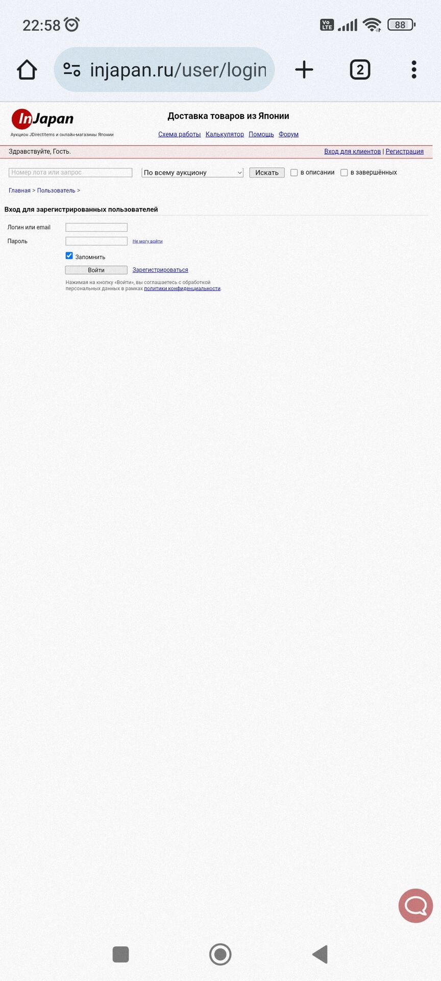

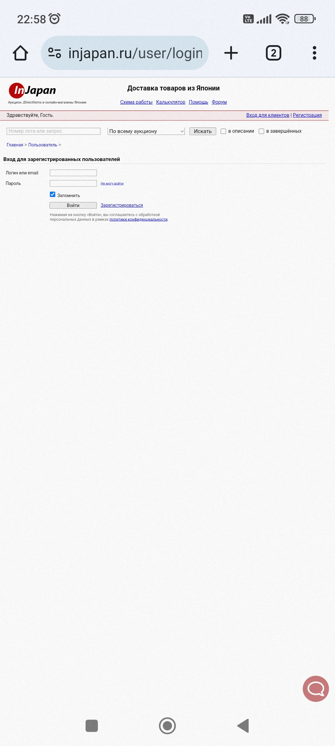

Ваша "навскидка" кажется не работает.
И было бы не плохо посмотреть , что у вас за система. А то люди из лишней скромности и застенчивости почему-то не указывают ее состав. Но советы раздают направо и налево.
15 минут назад, P.W. сказал:
Ссылки могут не работать напрямую, если нет регистрации на инджапан.
Не нравятся мои советы - просто не следуйте им :)
