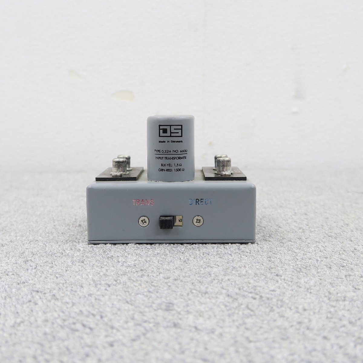

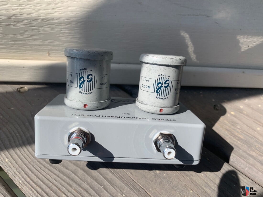

Для низкоомного SPU, мне больше понравился трансформатор HASHIMOTO
1 час назад, MikhailB сказал:
А еще лучше js
13 минут назад, Vashdoktor сказал:
А еще лучше js
Лучше, но цена за гранью:(
Да не сказать, как повезёт. Вот прямо сейчас на яху:
https://injapan.ru/auction/s1164928813.html
41-е подороже уходят, но учитывая, что это "последняя покупка" (если не замахиваться на WE) - почему бы и нет?
1 минуту назад, Vashdoktor сказал:
Вот Эти винтажные хороши:
