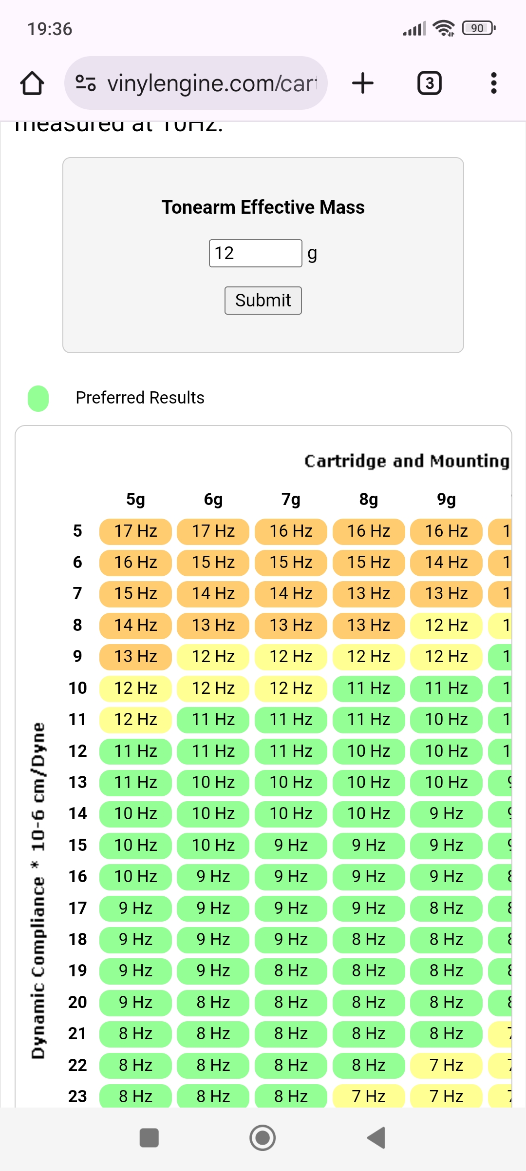

.т. е.получается,что вес шелла входит в эфф. массу тонарма,
Т.е получается , что эфф. масса вашего тонарма с шеллом spu - совсем не 23 г., как вы написали, а чуть больше 10 г.
33 минуты назад, P.W. сказал:
Честно говоря, не понимаю такой логики - учитываем вес шелла и даже вес крепежа, а вес картриджа не учитываем:wacko:
29 минут назад, püps сказал:
Логика здесь самая прямая. Для чего нам нужна эфф.масса тонарма? А для расчетов по установке того или иного картриджа, вот для чего! Подойдёт бошка или не подойдёт бошка. Какой в итоге будет резонанс.  Эмпирически. А у кого есть измерительная пластинка , можно взять пластинку и не мучиться вычислениями, исчислениями и поиском данных на тонармы и шеллы. Всё ради картриджа. Эфф.масса с картриджем никому не нужна. Она нужна БЕЗ картриджа , но ДЛЯ картриджа. Дабы не влупиться по самые помидоры теоретически (но практически, только пластинка ответит на все вопросы) . Вот как то так .
36 минут назад, P.W. сказал:
Все таки в калькуляторе на винилэнджин абсцисса обзывается Cartridge and mounting hardware total mass...
11 минут назад, püps сказал:
Да , а ордината Dynamic Compliance. Третий параметр в виде значения эфф.массы арма вводится отдельно. Это дабы на двухмерной графике не городить трёхмерную диаграмму. Масса крепежа что ли вас беспокоит? Один грамм. Не больше. Тот же винилэнжин так рекомендует . Но можно и взвесить. А вдруг винты из вольфрама?

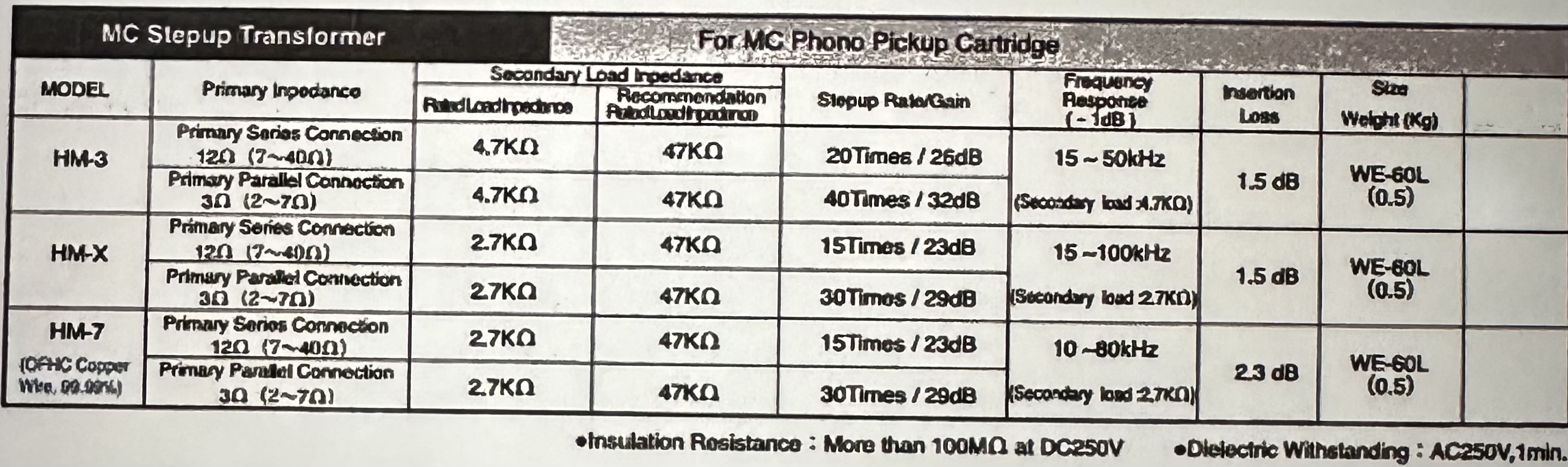

Подскажите, какую модель из Hashimoto прослушивали ? MC-10 Supreme, HM-3, или другую? У первых двух разница в цене в 3 раза.
Добрый день! Короче, в теории, я так и не разобрался. Остался один выход-слушать тестовую пластинку. Постараюсь в выходные это сделать. И напишу результат. Благодарю за помощь!
Hashimoto HM-3 оказался тем самым который и остался в пользовании.  Есть более продвинутая модель
HASHIMOTO HM-7.  MC10 это дью проект на основе тех же HM-7. И разницу в из звучании ещё нужно услышать:(
24 минуты назад, MikhailB сказал:
Благодарю за информацию! Удачи!
