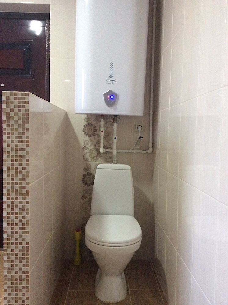

В вашей бане можно жить :) Кухня есть, туалет- душ есть :)

Баня- она же гостевой домик для тёщи.:)
