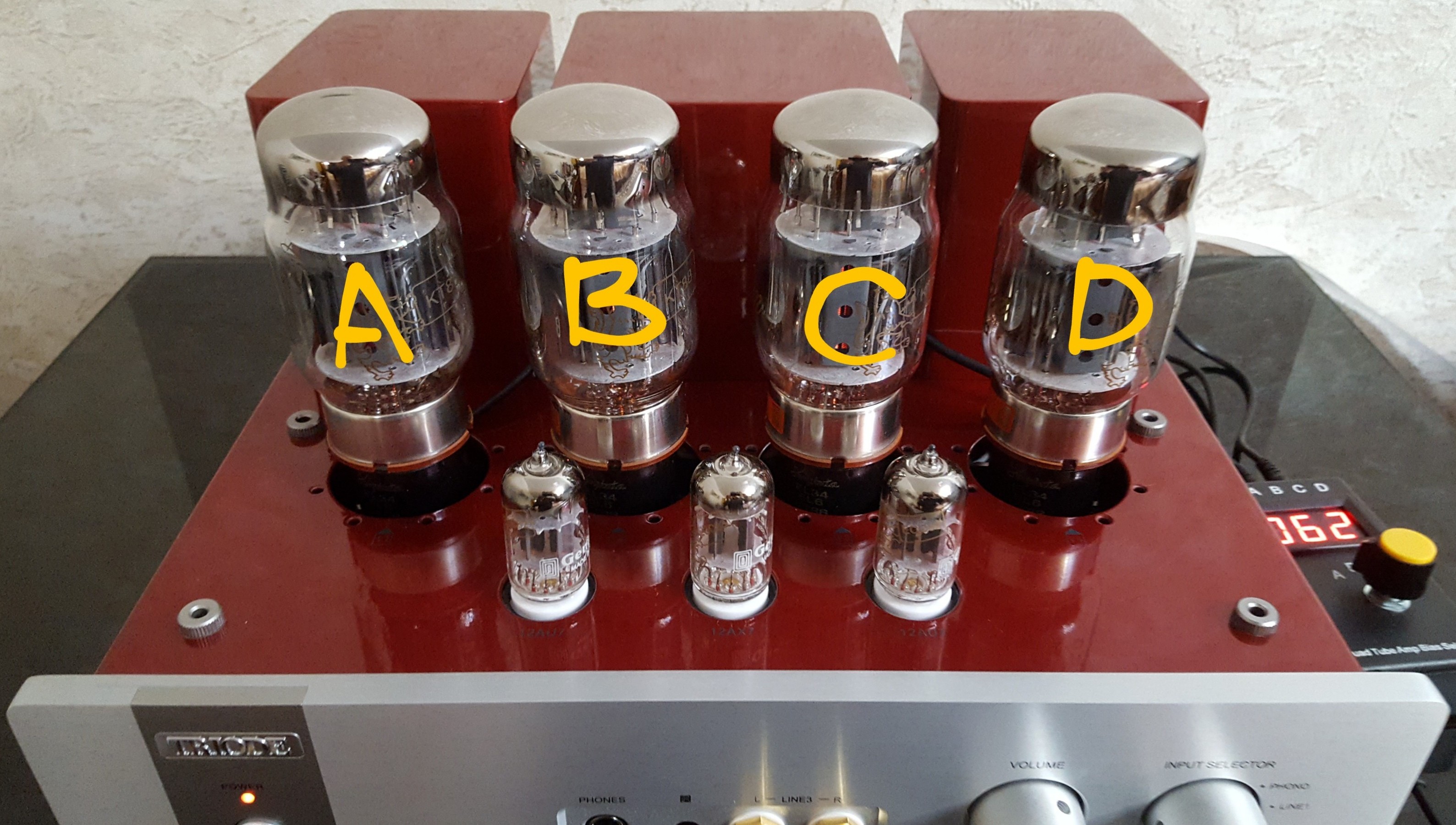

BassIn555 Posted November 15, 2023 Share Posted November 15, 2023 Здравствуйте, уважаемые! Никогда не заморачивался с такими тонкостями, как замер тока покоя ламп КТ88 в усилителе Triode TRV-88SER, который купил мого-много лет назад. Работает аппарат без проблем, отторжения не вызывает, всем устраивает. Был момент, когда после года эксплуатации или чуть меньше, что-то слегка стало пощёлкивать, дай Бог памяти, в левой АС. После замены стоковых ламп КТ88 проблема ушла и я перестал забивать себе голову. В прошлом году приобрёл устройство для контроля этих самых токов покоя выходных ламп, а сегодня оно неожиданно попало мне на глаза. Дай, думаю, воткну-ка я его, пока хорошее настроение, в свой усилитель и посмотрю, что там делается. После 10-15 минут прогрева усилителя вот, что я увидел (см. фото ниже). Какой оптимальный ток покоя для КТ88 лучше установить? Спасибо. Quote Link to comment Share on other sites More sharing options...

ClassicVoice Posted November 15, 2023 Share Posted November 15, 2023 больше 60ти миллиампер лучше не делать , звук становится жёсткий . 2 Quote Link to comment Share on other sites More sharing options...
BassIn555 Posted November 15, 2023 Author Share Posted November 15, 2023 А какой будет наилучший вариант? 35, 40, 45, 55 или 60mA? Понимаю, что мне скромно могут ответить, мол, дорогой товарисч, всё зависит от вашего слуха и вкуса. Ну, а всё-таки? Чтобы и звук был приятным и ресурс ламп продлить как можно на больший срок эксплуатации. Наверняка кто-то уже накручивал эти токи и в большую, и в меньшую сторону, в конце концов найдя для себя эту самую "золотую" середину. Где она? Спасибо. Quote Link to comment Share on other sites More sharing options...
ClassicVoice Posted November 15, 2023 Share Posted November 15, 2023 15 минут назад, BassIn555 сказал: А какой будет наилучший вариант? 35, 40, 45, 55 или 60mA? Понимаю, что мне скромно могут ответить, мол, товарисч, всё зависит от вашего слуха и вкуса. Ну, а всё-таки? Чтобы и звук был приятным и ресурс ламп продлить как можно больше. Спасибо. вот смотри - гитарный усилитель не режет уши на 60 ма , басовый даёт тычок на 75 ма , там середина , а тем более - верх , особой интеллектуальной нагрузки не несёт . на 75 ма гитарный усилитель звучит как мусорка с зудом )) были гитарники с током 45 ма - вялый скучный звук , но там больше 50ма нельзя было поднимать ток - трансформатором ограничено . вот примерная картина изменения звука . 2 Quote Link to comment Share on other sites More sharing options...
ClassicVoice Posted November 15, 2023 Share Posted November 15, 2023 20 минут назад, BassIn555 сказал: Чтобы и звук был приятным и ресурс ламп продлить как можно больше максимальный ток кт88 - 88ма ))) 60 ма вполне себе и звук и ресурс ))) 1 Quote Link to comment Share on other sites More sharing options...
BassIn555 Posted November 15, 2023 Author Share Posted November 15, 2023 Вас понял, спасибо. Попробую сначала 55 mA, а там видно будет. 1 Quote Link to comment Share on other sites More sharing options...
ClassicVoice Posted November 15, 2023 Share Posted November 15, 2023 3 минуты назад, BassIn555 сказал: Вас понял, спасибо. Попробую 55 mA, а там видно будет. 55 и 60 особой разницы не будет , так что и 55 - нормально . там задача не получить жёсткий звук и не потерять скорость по низу . 1 Quote Link to comment Share on other sites More sharing options...

BassIn555 Posted November 16, 2023 Author Share Posted November 16, 2023 Всем откликнувшимся и принявшим участие в помощи огромное спасибо! В принципе, ничего сложного в процедуре по самостоятельной отстройке токов покоя выходных ламп усилителя нет, всё достаточно просто и заняло совсем немного времени, не считая времени на снятие нижней крышки агрегата для доступа к подстроечным сопротивлениям и 15-ти минутный прогрев ламп перед началом проведения работ. Главное, не спешить, не суетиться и не забыть установить регулятор громкости усилителя на "0", естественно, акустика должна оставаться подключенной к нему. Прибор для замеров показаний mA, на мой скромный взгляд, показал себя с хорошей стороны и вполне имеет право на использование, единственное, при переключении режимов контроля A, B, C и D в акустике были слышны лёгкие щелчки. На всех лампах установил 55 mA, естественно, токи немного плавают, но не критично, в пределах 1 - 2 mA. Для самоуспокоения несколько раз перепроверял показания, даже выключал усилитель на полчаса, а затем опять включил, тщательно прогрел и опять пощёлкал переключателем - все настройки остались прежними, что я выставил - 55 mA +/- 1 или 2 mA. Интересно, а как часто надо проверять эти самые токи покоя ламп? Через какое время эти токи могут самопроизвольно измениться, т.е. "уплыть" в ту или другую сторону? 2 Quote Link to comment Share on other sites More sharing options...
Мефодий Posted November 16, 2023 Share Posted November 16, 2023 15.11.2023 в 19:26, BassIn555 сказал: 35, 40, 45, 55 или 60mA? Чтобы и звук был приятным и ресурс ламп продлить как можно на больший срок эксплуатации. Триод рекомендует 30 mA. Чтобы звук был приятным, выставляйте на свой слух в пределах 35 - 45 mA, 55 многовато. Можно конечно поговорить о специфике выбора рабочей точки класса AB и конкретно отрезка, где каскад работает в чистом классе А, но это занудство. Набежит народ, будет спорить и рисовать всякие графики. ps. По гитарным делам и красному аноду. Тут цель оправдывает средства. Если лампе задать грамотно рабочую точку за пределами макс. допустимых параметров, то она будет петь действительно волшебно, но не долго, но на один концерт хватит. Чел, который это сделает, должен быть в теме не поверхностно, а слегонца чуть глыбже 1 Quote Link to comment Share on other sites More sharing options...

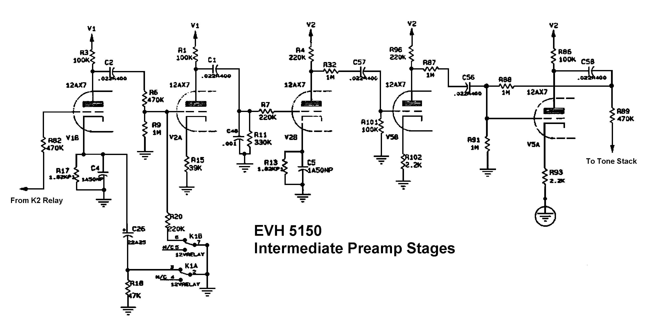

ClassicVoice Posted November 16, 2023 Share Posted November 16, 2023 9 минут назад, Мефодий сказал: В этом звуке есть еще пару ламповых фишек есть , там один каскад с катодным резистором 39 ком , работает с большим усилением и малым напряжением питания . он даёт " ту самую фишку " , а " чавкающий " звук - выходной каскад . я игрался с подобным звуком когда-то , интересное занятие )) в " промышленном " аппарате ( пиви 5150 и 6505 ) уже такого звука нет , он простенький Quote Link to comment Share on other sites More sharing options...
ClassicVoice Posted November 16, 2023 Share Posted November 16, 2023 14 минут назад, Мефодий сказал: есть второй каскад . в оригинальном аппарате схема отличается , но не сильно . Quote Link to comment Share on other sites More sharing options...

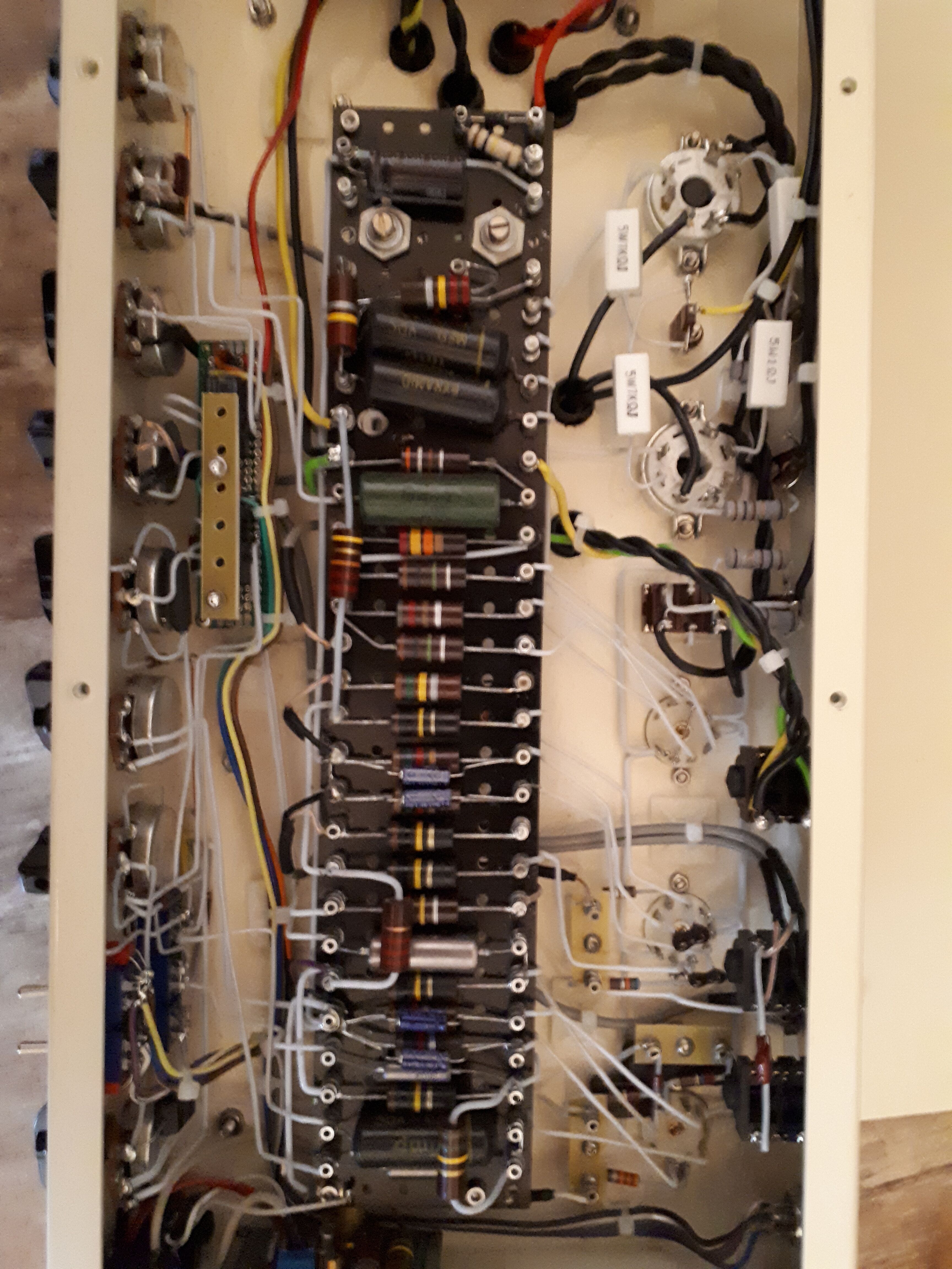

ClassicVoice Posted November 16, 2023 Share Posted November 16, 2023 26 минут назад, Мефодий сказал: шины на один заезд. это я копию вот этого собрал , а то оригинал " для поиграться " чёта дороговато стоит ))) https://www.guitarworld.com/news/1995-dumble-overdrive-reverb ( это старая цена - Александр помер в 2021 году и цена изменилась . пока никто не знает сколько )) ) 2 Quote Link to comment Share on other sites More sharing options...
