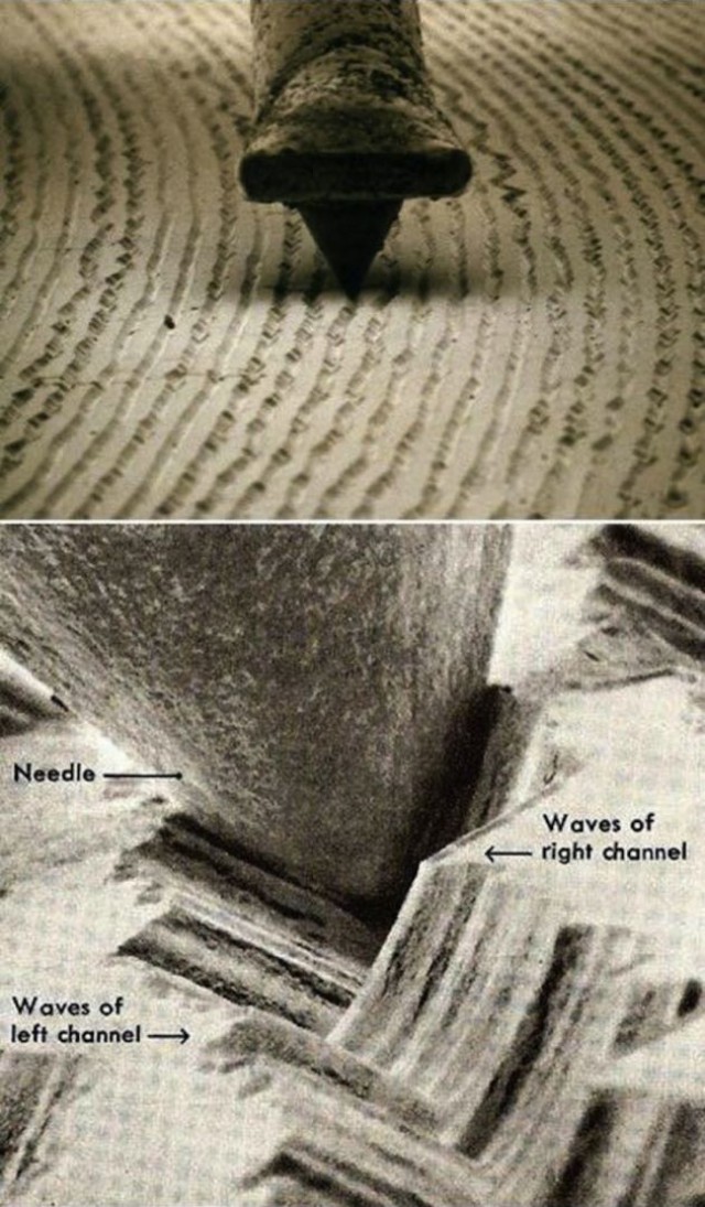

Все эти моменты с податливостью и массой тонарма касаются в большей степени горизонтальной массы тонарма поскольку основная модуляция канавы исполнена в горизонтальной плоскости(извилины),в вертикальной части модуляция минимальная,там только стерео эффект выдолблен,а вот в горизонтальной-НЧ,а они требуют большой и очень большой по ширине модуляции канавы в зависимости от понижения частоты и соотв. уровня сигнала.
Соответственно способ съёма звукового сигнала происходит по принципу наковальня-молоточек,где наковальней выступает пластинка и масса тонарма,а молоточеком -игла и если у нас модуляция канавы в горизонте больше в 5-10 раз,то соответственно и горизонтальная масса тонарма должна быть выше настолько же.В обычных опорных тонармах этого нет,массы(горизонтальная и вертикальная)-одинаковы.Ну и сколько мы можем тупо наращивать общую массу с тем чтоб увеличить горизонтальную до нужных величин?
 У такого утяжелённого тонарма увеличится инерционная масса,а оно надо?
Зато это(горизонтальная масса) есть у тангенциальных тонармов,у них горизонтальная масса это масса всего тонарма с грузом движущегося в параллельной,горизонтальной плоскости,но не установленного на опоре "обычного" тонарма.
39 минут назад, havun сказал:
Равнозначно канавки выдолблены по горизонтали и вертикали, так как нарезаны по углом 45°. Это в моно только горизонтальная модуляция.
26 минут назад, Onlooker сказал:
Ну да,канешно "равнозначно",смотреть   слева верхнее фото,но бывает и гораздо гораздее:
14 минут назад, havun сказал:
Это издержки или компромисс формата. Низкие частоты записывают в моно или вообще в один канал.
1 час назад, Onlooker сказал:
Какие ещё "издержки(?),это пики уровня сигнала.
Если сигнал нужно сохранить  с необходимыми пиками и соотв. с большим DD то пишут на пластинку пару треков на скорости 45 об/мин.
Тогда эти извилины достигают огромной модуляции(конечно в горизонте).Но! места на пласте становится меньше.
