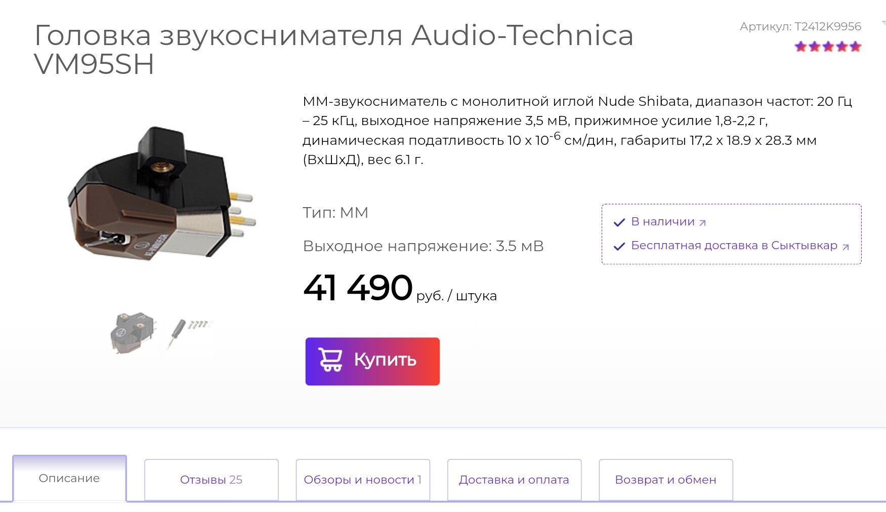

xatayalta Опубликовано: 5 декабря 2024 Поделиться Опубликовано: 5 декабря 2024 Добрый вечер. Прошу дать совет по выбору головы для вертушки Techniсs SL-D2 (инфа по тракту – ниже). Репертуар - метал, в основном блек-метал (авангардный БМ, фолк-БМ, атмосферик БМ). Тяжелый метал не слушаю. Рок тоже больше не слушаю, кроме разве что Genesis. Так что почти все диски – новодел. Звук на данный момент меня в принципе устраивает (слушаю в наушниках), но вот недавно решил сравнить звучание винилового и цифрового трактов и увидел, что в сравнении звук винила темнее, высокие послабее и может даже чуть детализации поменьше (в этом не уверен). Хотя это, в принципе, наверное, нормально. Но все равно хочу немного подтянуть виниловый тракт, а именно проапгрейдить головку. (Рассматриваю такие варианты: Nagaoka MP500 (или MP200) / AT VM740ML (или AT VM750SH) / Ortofon 2m-black / или что еще ? ). Виниловый тракт: вертушка Technics SL-D2 (головка Shelter m201) – Фонкорректор Shiit Skoll - усилитель для ушей Shiit Mjolnir3. (Цифровой тракт: ЦАП Shiit Bifrost2 - усилитель для ушей Shiit Mjolnir3.) Музыку слушаю ежедневно, по 1-2 часа. Тонарм стоит родной, по нему только такую информацию нашел — Эффективная длина тонарма/Tonearm effective length: 230mm — Свес/Overhang: 15mm — Диапазон регулировки прижимной силы/Tuning range: 0 – 2.5g Цитата Ссылка на комментарий Поделиться на других сайтах Больше способов поделиться...

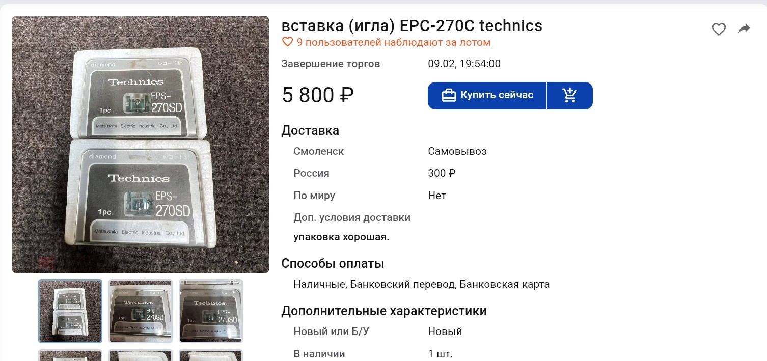

BassIn555 Опубликовано: 24 января Поделиться Опубликовано: 24 января 36 минут назад, Dzhordzh сказал: ...на эту и прекрасно родной картридж подходит, 270, 207 ну 205 за глаза.. Родной картридж EPC-270C - идеальный вариант, тем более у этого проигрывателя никаких регулировок у тонарма нет. Единственная проблема, где купить родной и новый? За неимением оригинала, вот этот вариант можно рассмотреть. 1 Цитата Ссылка на комментарий Поделиться на других сайтах Больше способов поделиться...

BassIn555 Опубликовано: 24 января Поделиться Опубликовано: 24 января Ради спортивного интереса, мельком пробежался по "Мешку". Оказывается там всё есть. И оригинальную "тушку" головы можно купить, и оригинальную вставку. Правда, гарантии никто не даст, что представленный товар будет играть так же, как и оригинал, увидевший свет 40 или 45 лет назад, но рискнуть можно. Если оригинпльная голова на проигрывателе сохранилась, купите новую оригинальную иглу из прошлого. Цитата Ссылка на комментарий Поделиться на других сайтах Больше способов поделиться...
