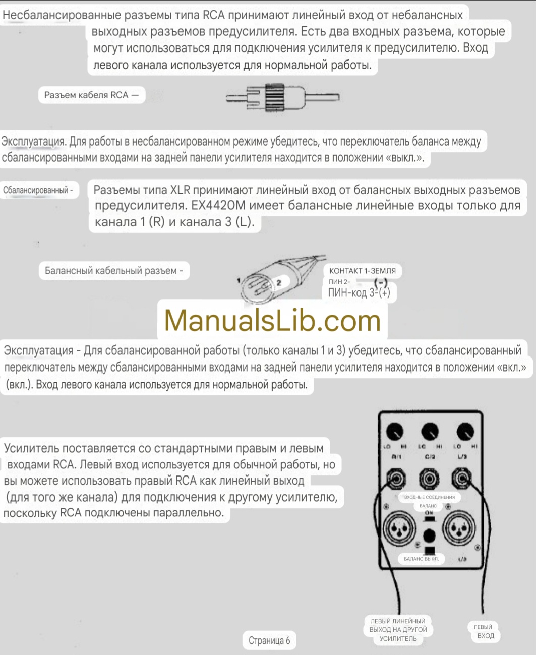

Дадд Опубликовано: 18 марта Поделиться Опубликовано: 18 марта 33 минуты назад, СлушаюМузыку сказал: стерео И тем более буквы есть на входах и выходах R и L А может, просто две колонки в моно можно подключить? Цитата Ссылка на комментарий Поделиться на других сайтах Больше способов поделиться...
Вячеслав Юрьевич Опубликовано: 18 марта Автор Поделиться Опубликовано: 18 марта 1 час назад, Alex55 сказал: Теперь понятно. А красные акустические коннекторы - 4/8ом? Не помню.. 1 Цитата Ссылка на комментарий Поделиться на других сайтах Больше способов поделиться...
СлушаюМузыку Опубликовано: 18 марта Поделиться Опубликовано: 18 марта 1 час назад, Дадд сказал: И тем более буквы есть на входах и выходах R и L А может, просто две колонки в моно можно подключить? Вы очень наблюдательны я этого даже не заметил Почему красные и черные вопрос? Цитата Ссылка на комментарий Поделиться на других сайтах Больше способов поделиться...
Onlooker Опубликовано: 18 марта Поделиться Опубликовано: 18 марта 1 час назад, Дадд сказал: И тем более буквы есть на входах и выходах R и L А может, просто две колонки в моно можно подключить? На предыдущей странице скрин из инструкции на эту модель (где она указана, как моно), написано: левый канал импользуется для нормального подключнния, но можно и к правому подключить другие колонки, т.к. выходы соеденены параллельно. Цитата Ссылка на комментарий Поделиться на других сайтах Больше способов поделиться...
Дадд Опубликовано: 18 марта Поделиться Опубликовано: 18 марта 24 минуты назад, Onlooker сказал: можно и к правому подключить другие колонки Колонку Цитата Ссылка на комментарий Поделиться на других сайтах Больше способов поделиться...

СлушаюМузыку Опубликовано: 18 марта Поделиться Опубликовано: 18 марта 6 часов назад, Onlooker сказал: На предыдущей странице скрин из инструкции на эту модель (где она указана, как моно), написано: левый канал импользуется для нормального подключнния, но можно и к правому подключить другие колонки, т.к. выходы соеденены параллельно. Да довольно загадочно если так. Цитата Ссылка на комментарий Поделиться на других сайтах Больше способов поделиться...

Onlooker Опубликовано: 18 марта Поделиться Опубликовано: 18 марта 46 минут назад, Вячеслав Юрьевич сказал: Типа BI-WI ? Можно и так, видимо, на одну или левую и правую – будут в моно играть, если сигнал моно. 1 Цитата Ссылка на комментарий Поделиться на других сайтах Больше способов поделиться...

Onlooker Опубликовано: 18 марта Поделиться Опубликовано: 18 марта 11 минут назад, Вячеслав Юрьевич сказал: Там один Даже не знаю, что ещё выдумывать и как подключать написано.) 1 Цитата Ссылка на комментарий Поделиться на других сайтах Больше способов поделиться...

Вячеслав Юрьевич Опубликовано: 18 марта Автор Поделиться Опубликовано: 18 марта 24 минуты назад, Onlooker сказал: Даже не знаю, что ещё выдумывать и как подключать написано.) Подскажите мне -зачем два входа на моноблоке? Цитата Ссылка на комментарий Поделиться на других сайтах Больше способов поделиться...

Onlooker Опубликовано: 18 марта Поделиться Опубликовано: 18 марта 1 час назад, Вячеслав Юрьевич сказал: Подскажите мне -зачем два входа на моноблоке? Они параллельно соединены. Левый – вход с предварительного, правый можно использовать как выход на другой усилитель. 1 Цитата Ссылка на комментарий Поделиться на других сайтах Больше способов поделиться...
