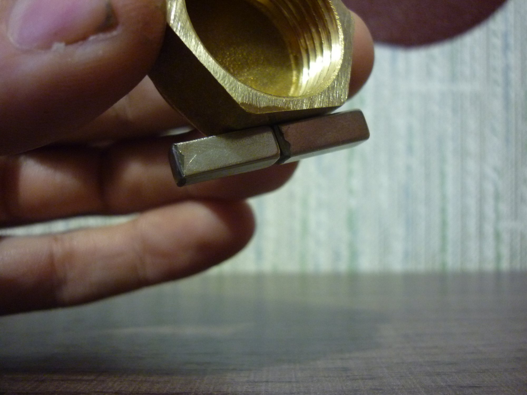

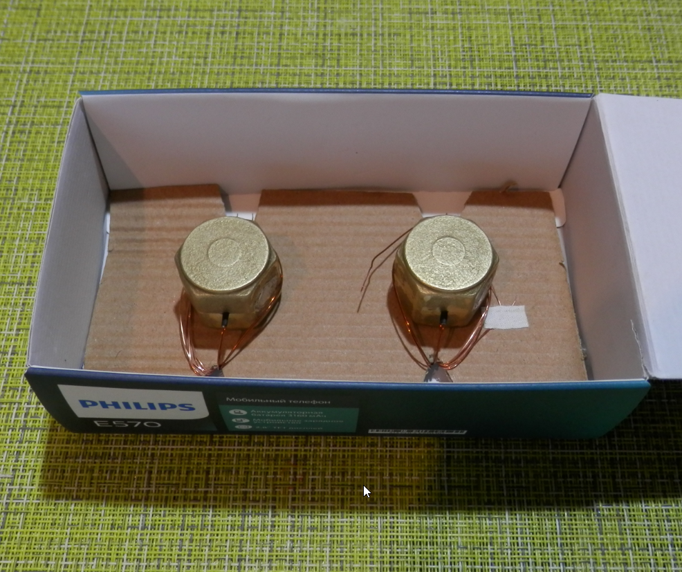

Входные и пр. Hi-End трансформаторы(цена без экранного контейнера) КТр 1:4,индуктивность первичной обмотки 5H в среднем,+- допуски сердечников.
Перегрузочная способность до уровня 0 дБ.

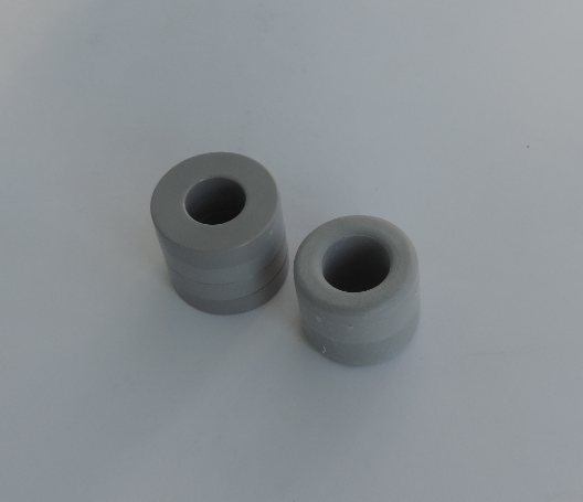

Трансформаторы выполнены на нанокристаллических тороидальных сердечниках с минимально возможной длинной средней линии.Сердечники в контейнерах(не в краске) не Китай.
Намотка ручная,с максимально возможной толщиной провода,сопротивление первичной обмотки в районе всего 8 Ом,тогда как у ближайшего конкурента из дженсонов "jensen JT-11K8-APC" сопротивление первичной обмотки в 8 раз больше.
Вторичная 25 Ом.
Индуктивность рассеяния 1,3 mГн,

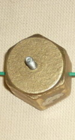

Трансформатор помещен в мощный экранирующий латунный(латунь обладает магнитными свойствами) контейнер высотой 28 мм,шириной 30 мм,по ребрам 33 мм.Высота с болтом 37 мм.
АЧХ снята при импедансе на первичной обмотке 150 Ом,вторичная обмотка на импедансе 12 кОм.
Гармонические искажения минимальны,отзывы о вносимой окраске данных трансформаторов дословно: "Кусок провода".
