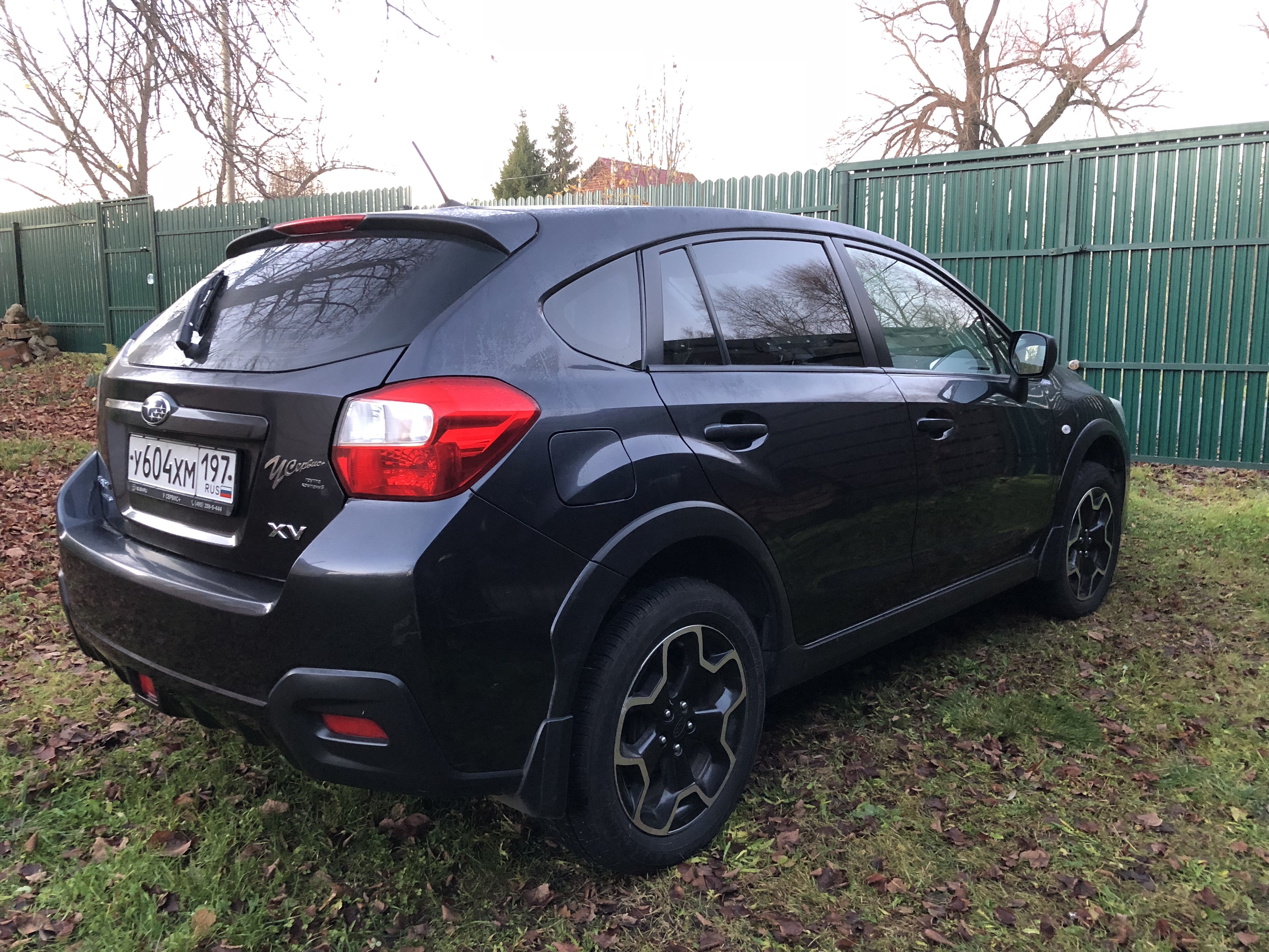

  3. такая страшная Субара
  4. Ездить можно. Но износ двигателя ускоряется в разы (нагар). Стукнуть может) На Аутбеке масло еще заливало свечные колодцы, не доверху, но тоже ничего хорошего)
  5. это не норма, это показание к капиталке. И повторюсь, на ФВ турбина, и масла не жрет! PS Я там ошибся выше , те Субары жрали 1л на тысячу, и да, это еще норма, в смысле капиталки)) Меня уверенно послали еще на гарантийном сроке. на той новой Субаре опечатывали двиг, насчитали 0,9 и послали.

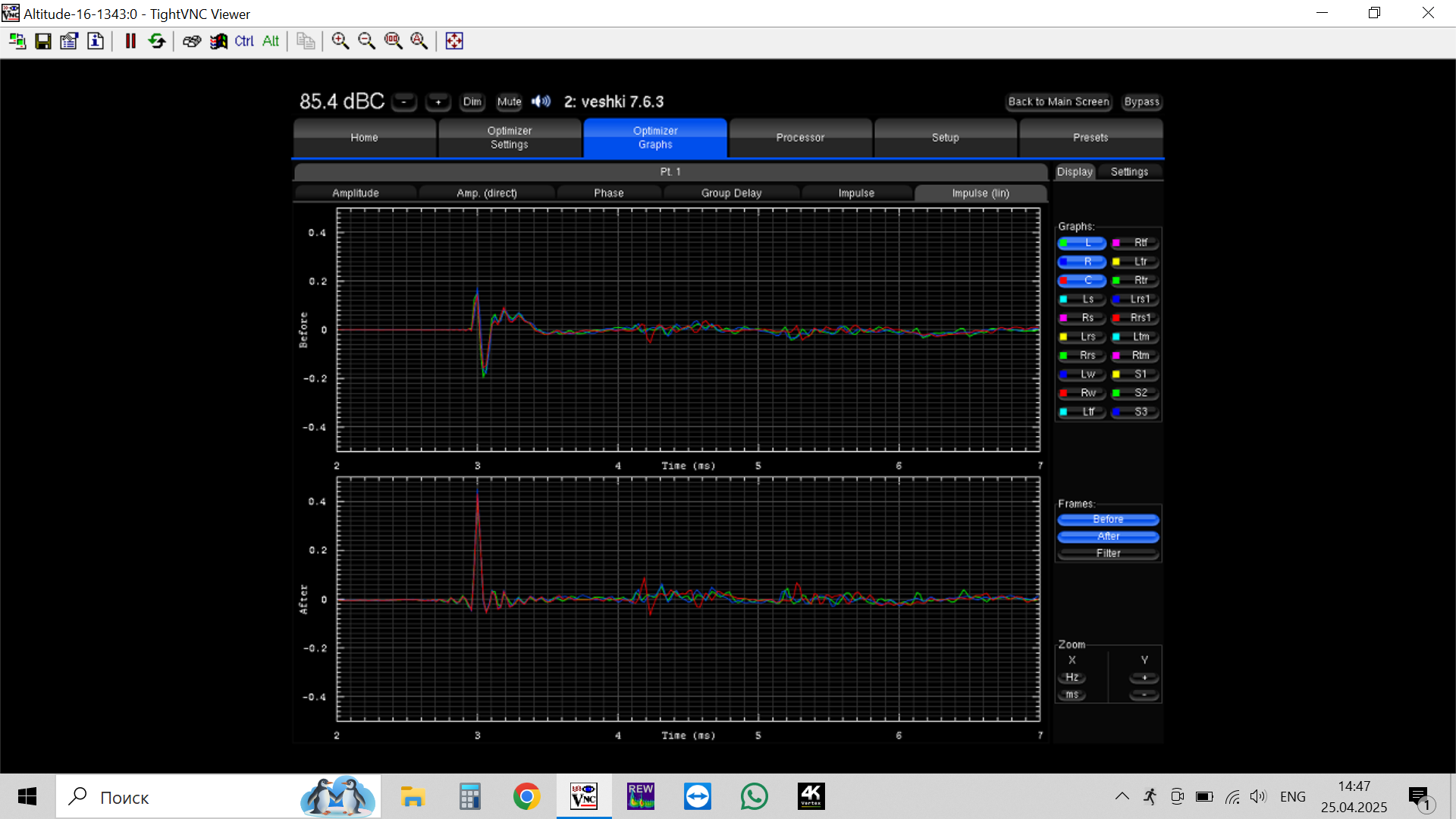

  7. Выкладывают тут некоторые фото рекламного качества - страница грузилась аж 5 минут:-) . По теме : Триннов (простите)) это значительные затраты? Особенно если иметь ввиду системы выше)) Смотрите, как он делает образцовый импульс , как по форме, так и во времени для трех фронтальных АС - АЧХ я тут даже показывать не стану) А это ( импульс и АЧХ) , в первую очередь залог правильного воспроизведения стерео - полная аналогичность каналов воспроизведения. Тут тебе и макро-микродинамика, отличное разделение стерео образов и прочая и прочая.. И так для всех 20 каналов системы - три на фронт+ 2 на расширение фронта, 6 сурраунды, 3 сабвуфера, 6 в топах. Это все в комнате 40 м2. Графики я не слушаю, - они просто реально отражают происходящее.. На графике - импульс от трех фронтальных каналов киношной системы, вчера настраивал.. И , хотя они уверенно "валят" ВЧ , начиная от 12500гц и там киношные АС AUREA , киношные усилители и источник, киношная акустическая обработка (RT60= 0,2 ) - при прослушивании поймал хороший кайф, даже в стерео. Кнехты можно сверху нахлобучить и на АС, на усилители, на сам триннов - хуже не будет))
