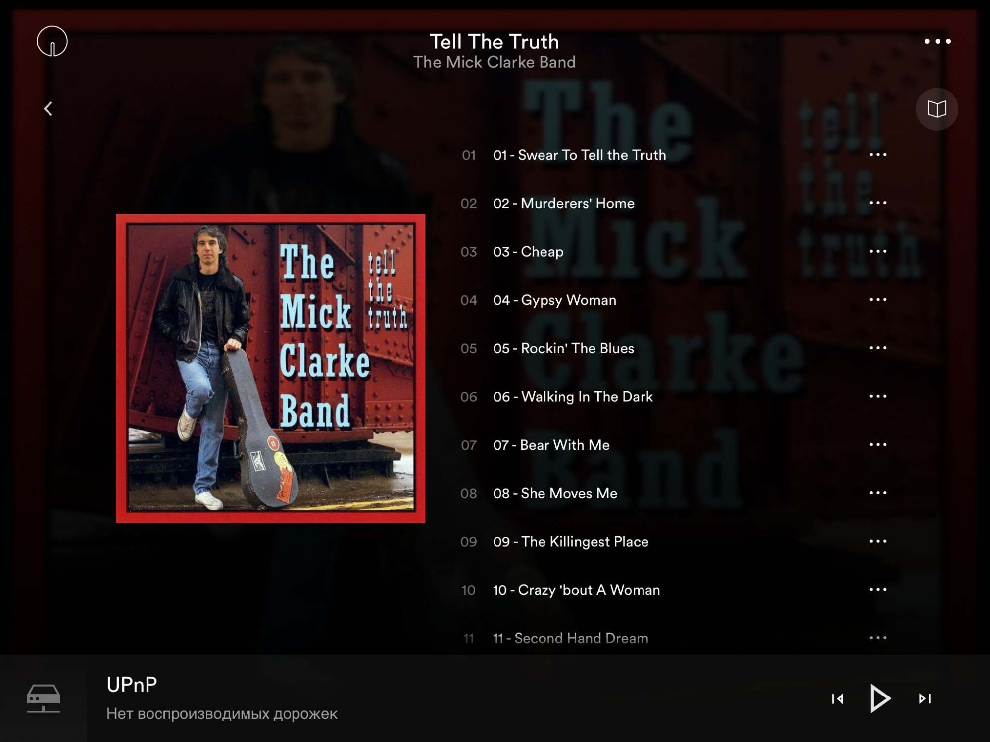

Tokecha Опубликовано: 7 мая 2016 Поделиться Опубликовано: 7 мая 2016 Здравствуйте уважаемые форумчане! У меня для вас хорошая новость. Не хотелось бы делать громких и пафосных заявлений, но надеюсь, что мне всё таки, удалось решить проблему, правильного отображения треков в альбомах в программе n-Stream на IPadе... Почему не уверенно об этом говорю? Потому что, ещё до конца не понял, как получился такой результат, возможно из-за, каких нибудь программных или аппаратных проблем на моём компе при конвертировании аудиофайлов. Неплохо бы было это, как-то проверить (с помощью форумчан у которых есть проблемы с неправильным отображением треков в альбомах) и в случае, если результат подтвердится, тогда мой печальный опыт мог бы помочь многим владельцам сетевых плееров NAIM (и не только...) работающих с сетевыми хранилищами WD под управлением гаджетами Apple, а возможно и других производителей. Каким путём я пришёл к этому результату, описывать не буду, лишь в кратце скажу, что навело меня на "эту" мысль использование при конвертации аудиофайлов, программы - xrecode II. Работая с программами dBpoweramp и xrecode II я обнаружил, что в метадатных программы xrecode II, вместо Artist Album (как в dBpoweramp), после конвертации присваивается значение - iaar. Понятия не имею, что такое "iaar" но для отображения треков в альбомах в порядке нумерации, а не как раньше по алфавиту, это единственное и непременное в моём случае значение. Вячеслав(sls), смотри как красиво! Цитата Ссылка на комментарий Поделиться на других сайтах Больше способов поделиться...
sls Опубликовано: 7 мая 2016 Поделиться Опубликовано: 7 мая 2016 9 часов назад, Tokecha сказал: Вячеслав(sls), смотри как красиво! Гена, действительно красиво. Поздравляю, у тебя получилось! А я вот ни как не могу решится на какое-нибудь внешнее устройство для управления стримером. Цитата Ссылка на комментарий Поделиться на других сайтах Больше способов поделиться...
Tokecha Опубликовано: 7 мая 2016 Поделиться Опубликовано: 7 мая 2016 1 час назад, sIs сказал: А я вот ни как не могу решится на какое-нибудь внешнее устройство для управления стримером. Спасибо Вячеслав, это действительно ещё одна моя небольшая победа, связанная с нормальной работой системы. Конечно не без твоей помощи и особенно я благодарен компьютерному гению - Сергею Михайлову, который помогал мне разбираться с сетевым хранилищем, его труды не прошли даром... Я почти счастлив! А я для этого и написал, чтобы ты брал ноги в руки и бежал в магазин за Ipadом... Ты же видишь, что всё получилось как я хотел, а у тебя сетевое хранилище почти такое же, как у меня, значит тоже всё получится. Цитата Ссылка на комментарий Поделиться на других сайтах Больше способов поделиться...
