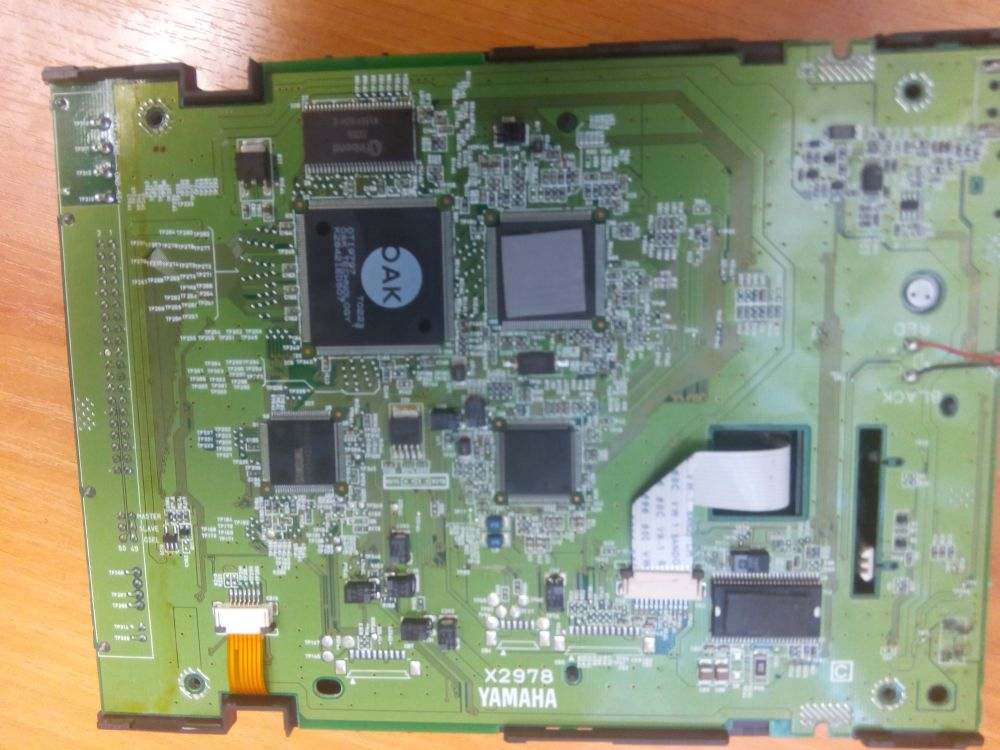

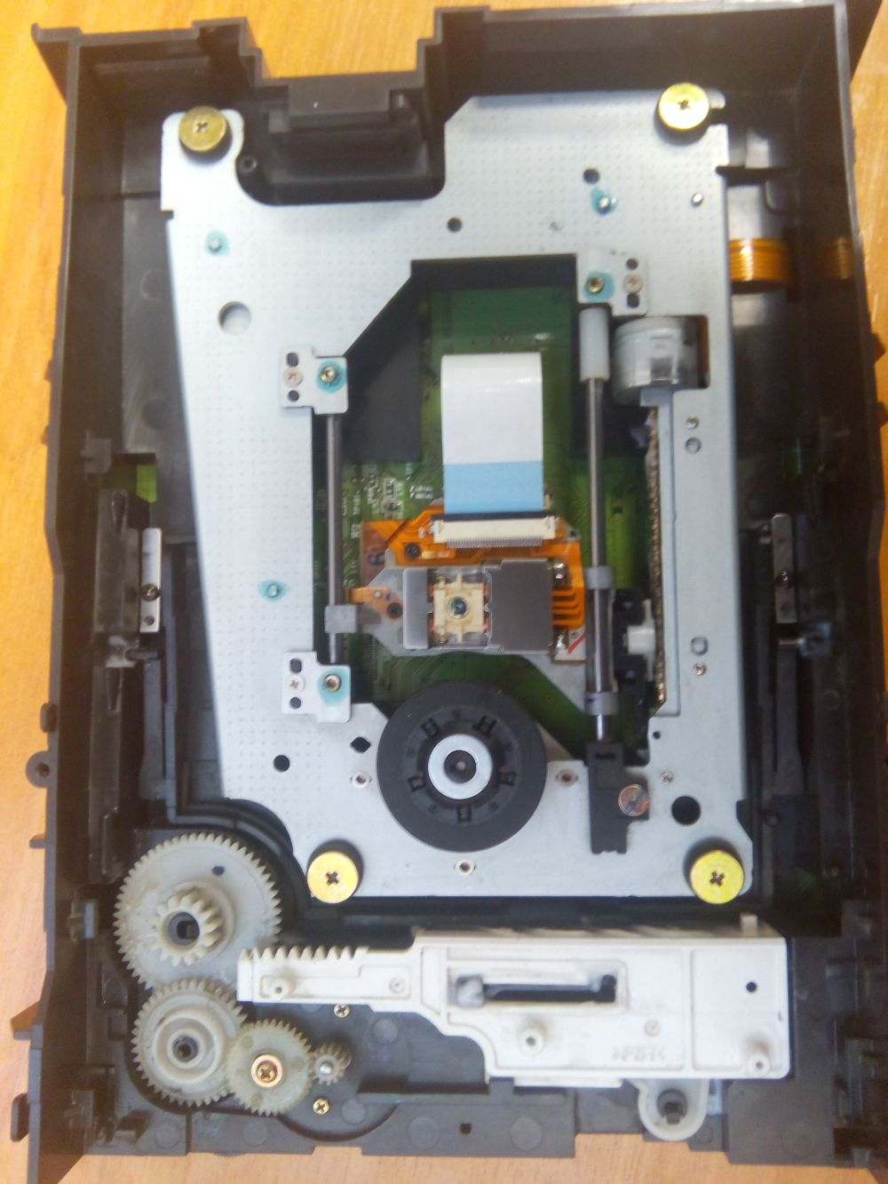

Всё ж взял меня интерес, сторговался я с продавцом на Авито и купил разбитую Yamaha CRW-F1, на фото которой я выкладывал ссылку. Естественно верить на Авито это 50 на 50, т.е. кот в мешке. Так и получилось, продаватор говорит, что всё работает, крышка сломалась при неосторожном извлечении из системника. На самом деле пришёл нерабочий. Его походу не хило долбанули или уронили, что в нём отломились обе направляющие шпильки на каретке, которая поднимает механизм с головкой к диску. Благо эти шпильки были внутри прилипшие к смазке. Передняя панель просто высохла и рассыпается в руках - пластик моя прелесть. Всё остальное внутри высочайшего качества.
Хватит о грустном. В общем я всё разобрал, почистил от пыли, волосков и т.д., приклеил эпоксидной смолой эти шпильки, всё смазал. Переднюю панель сделал из боле-менее подходящей, насверлил отверстий в нужных местах, там подрезал, там подклеил. Вставил в USB-бокс. И всё заработало как по маслу.
