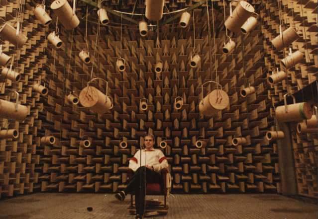

Острые больше поглощают, чем рассеивают... Острыми глушат безэховые камеры.
нужны равносторонние призмы.
Эффект описали верно.
