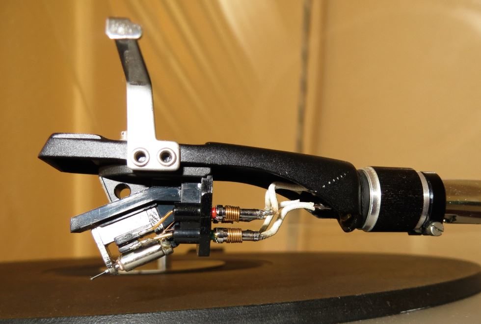

Сверх лёгкий тонарм ADC LMF-2. Все перечисленные головы на нём играют лучше, чем на среднем. XLM mk2 improovd не фонит, хотя и играет чуть тише.
XLM MK2 попробовать не довелось - приехала со сломаным кантилевером, отправил обратно. Фонит простая XLM, но может это несовместимость с корректором? XLM еще очень тихо играет - приходится ставить  -12db на преде, при том что другие головы слушаю с ослаблением -30db.

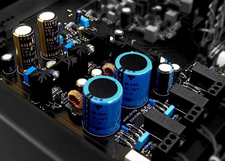

Про корректоры -очень советую посмотреть на изделия Дмитрия  Андронникова.
Имею несколько корректоров , а также сравнивал с дорогими фирменными - корректоры от Дмитрия очень достойные изделия.
https://www.lynxaudio.net/полупроводниковые-аналоговые-устройства/предварительные-усилители/
Напишите ему - раньше он и на заказ собирал. У него индивидуальный подход к заказчику - цена формируется в результате обсуждения хотелок заказчика из нескольких предложенных вариантов.
Единственно, это очень не быстро происходит.
