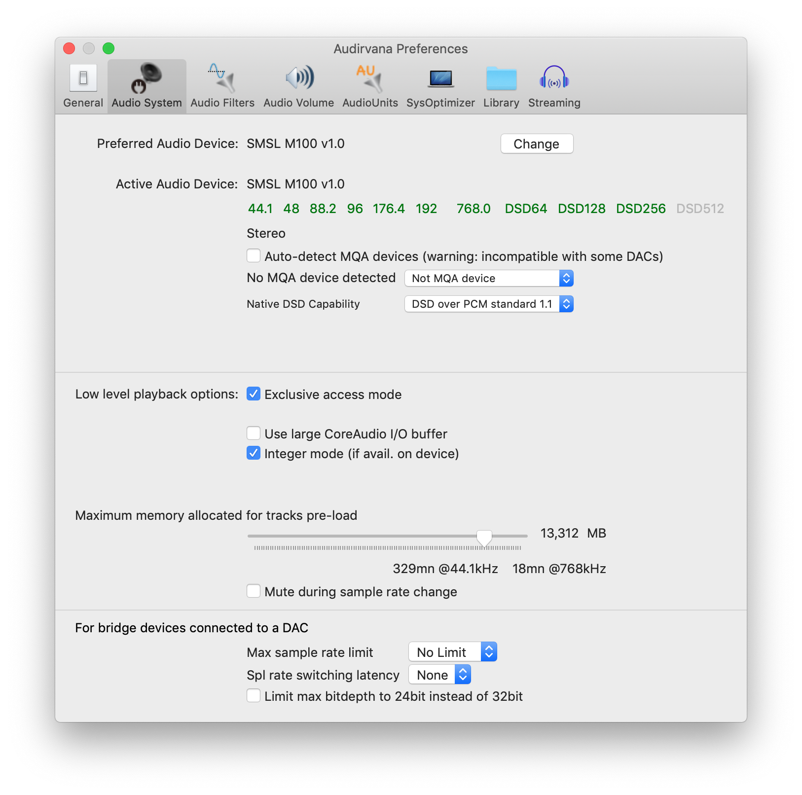

Самому стало интересно, начал ковыряться. Обнаружил, что мои настройки выглядят немного по другому, и на самом деле я хотел посоветовать вам включить Direct Mode, которого у вас нет. Именно он позволяет не обращать внимание на настройки системы и играть напрямую
Но, как оказалось, этот Direct Mode перестал работать в последних версиях macOS, возможно поэтому у вас его нет (я не обновлял свои маки дома). Завтра отнесу какой нибудь ЦАП на работу и проверю там на Mojave.
У меня Mac OS High Sierra 10.13.6 и Audirvana Plus 3.2.15 (3148)
11 часов назад, olegp сказал:
Проверяю сейчас на работе. Та же самая версия Audrvana 3.2.6, но уже MacOS Mojave 10.14.4, кнопочки Direct уже нет:
1208847052_ScreenShot2019-10-08at2_14_17PM.thumb.png.29c40619974105344578cd432ad72986.png
Но при этом, у меня замечательно передается на ЦАП, проигрывается и отображается 24/192. Никаких настроек дополнительно я не производил. Остается вероятность, что вы у себе в программе включили что-то, что нарушает bit perfect передачу на ЦАП.
