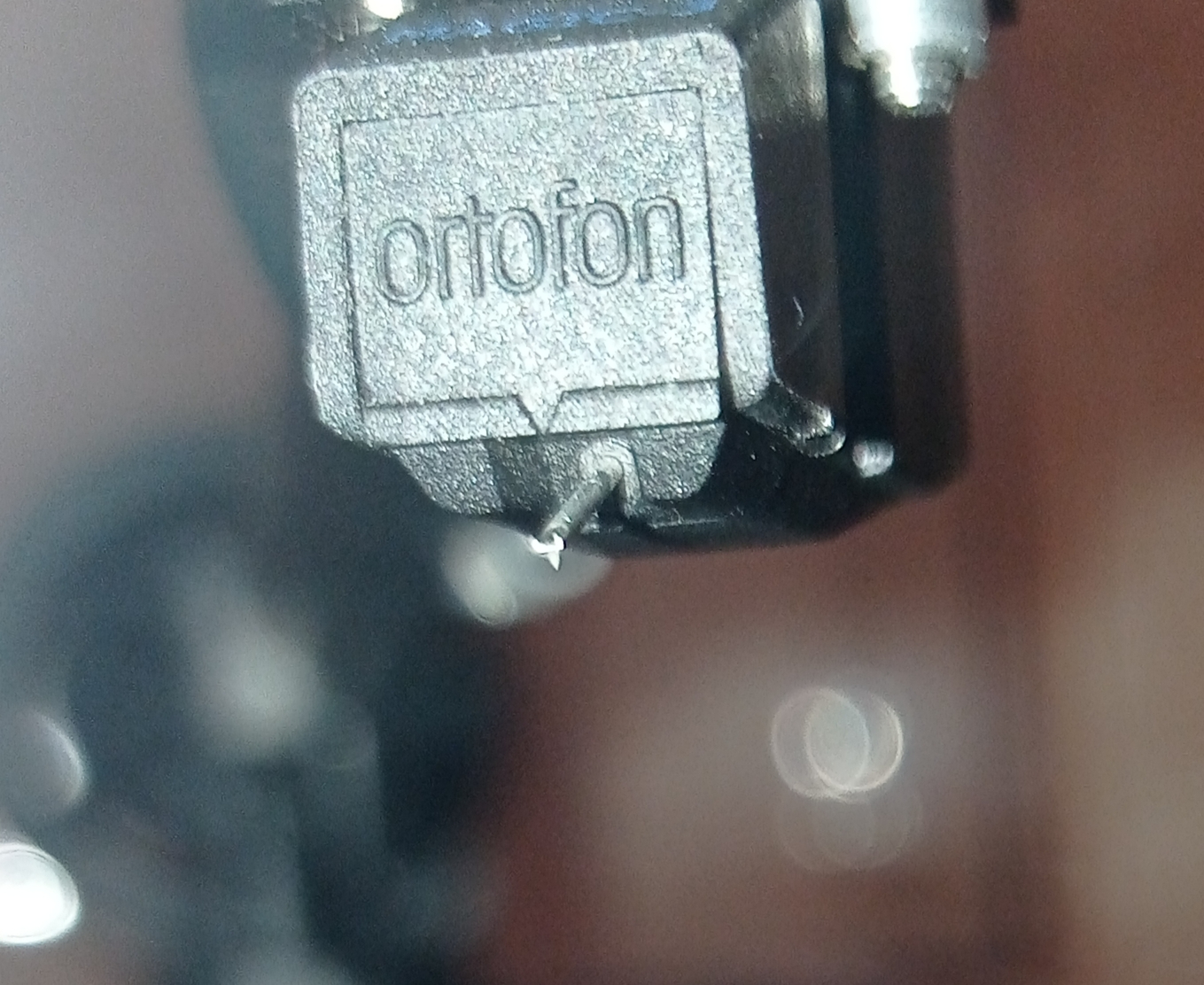

Да... Дело было не в бобине....

10 hours ago, shavrin said:
а фото можешь сделать с увеличением?
10 hours ago, Yroxi said:
вот спасибо, сейчас закажу)
Иглодержатель без нагрузки прижат к самой головке. Так быть не должно.
имеете ввиду что игла должна быть в нижней точке?
9 минут назад, hendrixburn4455 сказал:
Да, уж.  (с)
Да. Посмотрите в интернете, как выглядят новые головки. А в таком положении нормального звука не будет.
значит дети постарались все таки(
ее можно отогнуть попробовать?
в общем под замену звукосниматель, спасибо
2 часа назад, hendrixburn4455 сказал:
На детский вандализм не похоже. Такое впечатление, что несколько лет тонарм был в нижнем положении, и игла упиралась в поверхность. Резиновый демпфер задубел, и игла осталась в таком положении. Кантилевер не погнут, судя по фото.
Всегда в держателе был . Ясно что дело темное)
Если головка ММ, то можно,наверное, заменить вставку.
