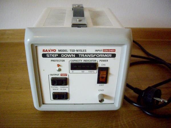

Кто нибудь знает это трансформатор или автотрансформатор? Нигде не нашел фото внутренностей.
@zxcv Тоже сегодня весь день рылся в поисках фото потрохов и какой-либо инфы о таком трансе...В итоге ничего не нашел.. Вот нашел фото подобной модели (прикрепляю их ниже)
Может кто похвалит/поругает....

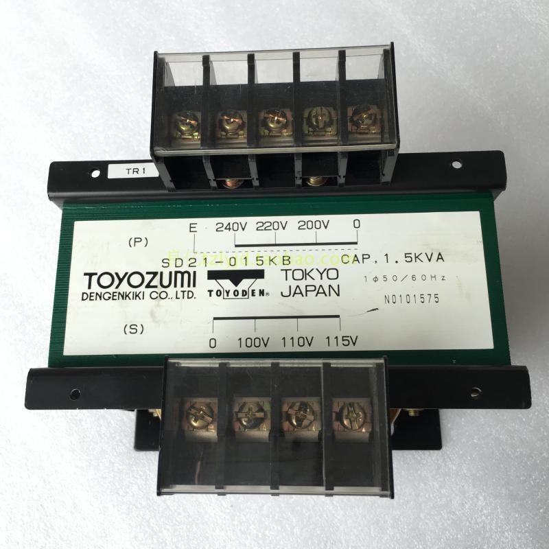

Интересно, как эти Sanyo в сравнении с Toyozumi серии SD21 (которые с гальванической развязкой)
 https://www.avito.ru/gelendzhik/audio_i_video/ponizhayuschiy_razdelitelnyy_toyozumi_sd21-02kb_2kvt_1536360579
и Nissyo NDF-1500
https://www.hi-fi.ru/auction/detail/1133742
https://www.hi-fi.ru/auction/detail/1004269
Я так понял, что лучше всех - это AIHARA
https://www.hi-fi.ru/auction/detail/1093515
https://www.hi-fi.ru/auction/detail/1099388
В 07.03.2019 в 20:50, zxcv сказал:
10.5 кг. для 1500 ватт маловато,
Ну так, средне...Внутри вроде ничего особенного...Чисто визуально мне больше внушает доверие трансы Toyozumi и Aihara, они как-то посолиднее выглядят :D
Пишут, что Sanyo вроде реально тихие, но вот по звуку как в сравнени и теми же Toyozumi, Nissyo, Aihara - ХЗ...
В 07.03.2019 в 21:48, zxcv сказал:
Это автотрансформатор(одна обмотка без гальванической развязки)
Были такие у меня.
Если на руках-легко проверяется прозвоном входа с выходом.
1 час назад, Васильев Игорь сказал:
Были такие у меня.
Спасибо за информацию. Я так понимаю, что он будет похуже Toyozumi SD21 (которые с гальванической развязкой)?
Простот изначально чуть не купил уже такой Sanyo, но потом подвернулся по приемлимой цене вариант с таким Toyozumi, вот рассматриваю теперь его...

В общем купил двухкиловатный Toyozumi SD21-02KB
Кабан 17 кг...:D
Теперь буду думать в какой корпус его впихнуть (планирую в корпус от какого-нибудь стаба) либо попрошу мастеров изготовить подходящий
