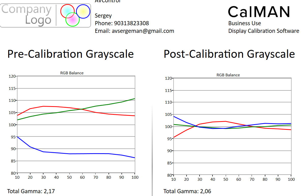

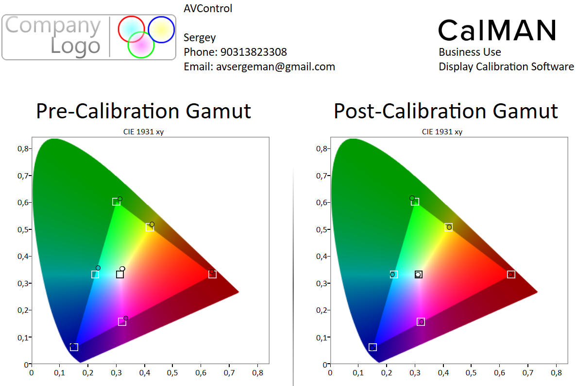

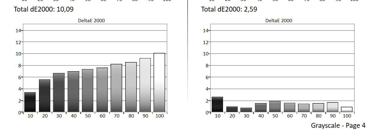

Делал на днях сравнительно дешевый Epson 4400. Получилось все замечательно, - после серобурмалинового  оттенка   ( типа кинопленки известного химкомбината Свема 70-х годов :) ) на экране появилась настоящая жизнь! Проектор когда то стоил порядка 100000руб , плюс видеопроцессор Lumagen Radiance Mini3D - еще столько же,  плюс калибровка  32000 руб. Т.е. апгрейд стоил ок.130000 - в результате имеем очень хорошо показывающий, уже абсолютно "киношный"  проектор с отличной передачей движений, точной "гаммой" и цветопередачей, шкала серого калибрована по 12-ти точкам, потеря яркости в результате калибровки - всего ~ 7%.
