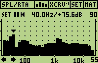

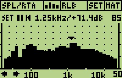

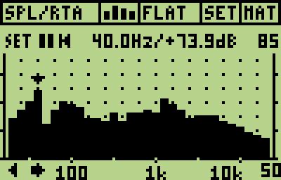

Gepardushka Опубликовано: 19 апреля 2009 Поделиться Опубликовано: 19 апреля 2009 если она на русском, то осилю )) аааа, там 200 страниц )) Тут произвёл измерения с разными фильтрами. Оказалось, что не всё так просто )) Прошу помочь, где же правильный вариант для замеров, ибо... это всем нужно понять, чтоб можно было корректно замерять. a-wtd явно блокирует нижние частоты, оставляя только верхние. Я его даже не стал сохранять, т.к. всё слишком явно видно. c-wtd - субъективно, наоборот - блокирует верхние частоты: flat - по идее, это без фильтра: rlb - очень похоже на flat, но уровень НЧ заметно ниже. Может это больше похоже на правду, ибо неужели Алоны дают 20-25 Гц на уровне, что и килогерц? xcrv^(-1) - опа, а вот тут появились ВЧ, но и самый большой уровень НЧ. И... что делать? Что выбирать при замерах? Ссылка на комментарий Поделиться на других сайтах Больше способов поделиться...

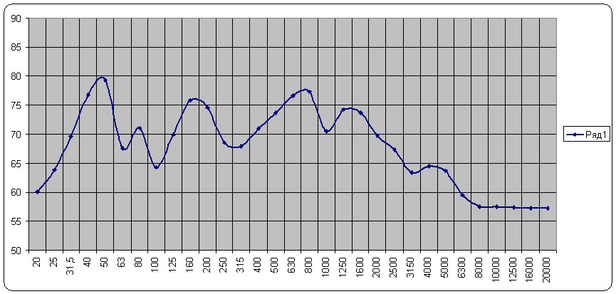

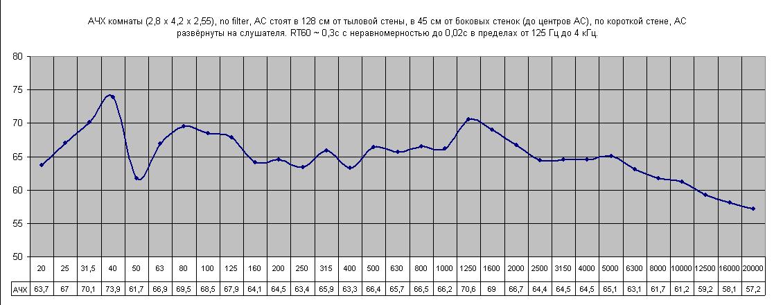

Gepardushka Опубликовано: 20 апреля 2009 Поделиться Опубликовано: 20 апреля 2009 Загнал результаты в Excel, построил график наглядный (кликабельный). Георгий Паленик помог мне прояснить некоторые моменты. Исходя из размеров моей комнаты посчитал, что нижняя мода (подъём) у меня должна быть на уровне 39 Гц (так и есть, если посмотреть на график), а провал нижний должен быть около 52 Гц. Графики всё подтвердили. Значит, нужно думать о НЧКП в углы, которые могут уменьшить пики-провалы? Ссылка на комментарий Поделиться на других сайтах Больше способов поделиться...

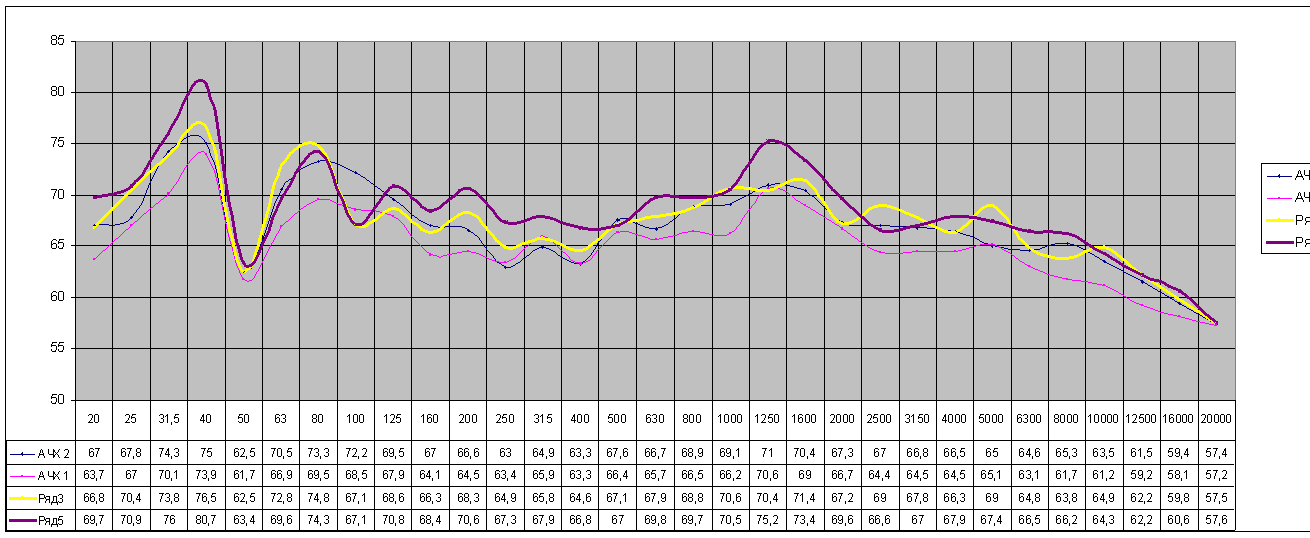

Gepardushka Опубликовано: 7 мая 2009 Поделиться Опубликовано: 7 мая 2009 Поигрался с Шуманетом. Поставил в углы. Сделал пару измерений... с разными уровнями громкости. Надеялся на чудо, что просто бросив 4 упаковки Шуманета в углы исправлю комнатные моды =) Чуда не произошло. Однако изменения заметны: раньше был пологий спад от 80 Гц, а сейчас появилась волна. Думаю, раньше волна просто заглаживалась "хвостами" некоторых частот. Неравномерность RT60 увеличилась. Однако при разном расположении плит RT60 гуляет от 500 Гц и выше в диапазонах от 0,3 (как и раньше было) до 0,2. На 125 Гц и 250 RT60 практически не изменилась и осталась на уровне 0,3с. На графике жёлтая и фиолетовая линии - это новые замеры с Шуманетом. Бледные - старые замеры без Шуманета. Ссылка на комментарий Поделиться на других сайтах Больше способов поделиться...
