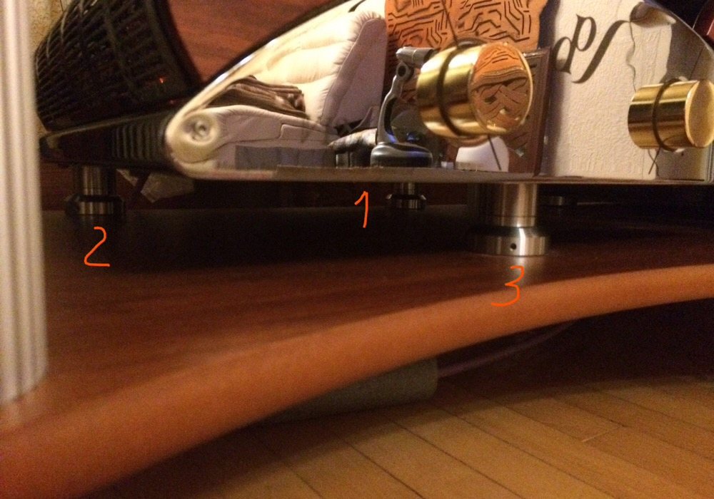

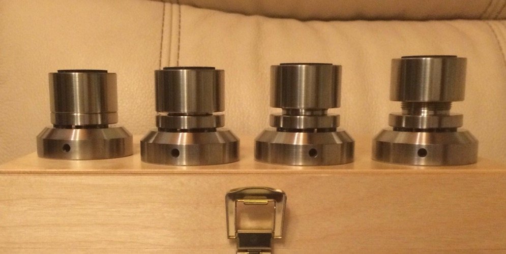

У кого есть опыт использования ножек Finite ELEMENTE Cerabase compact ? Недавно на eBay купил четыре штуки бу и как-то они по другому стоят под одним и тем же девайсом по сравнению с такими же только купленными новыми. Я понимаю что чем тежелее аппарат тем уже будет щель. Но почему под одним аппаратом ножки купленные новыми имеет больше щель через которую видны шарики,а ножки купленные бу верхняя часть садится полностью на нижнюю и щель составляет 1-2 мм. Может такое происходит от старости или шарики стираются ? Но даже ножки которые у меня  стоят под всей стойкой имеют щель 5мм,точно так же как и под источником 18кг и вообще они рассчитаны как  4 х 500кг. Под оранжевым цветом это четыре ножки бу.
