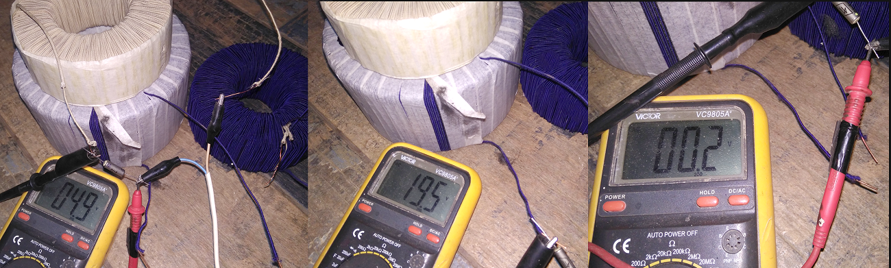

Взял три свои трансформатора, два на стали 36 и 10 квадратов в сечении  и один на нанокристаллическом сплаве, тоже 10 квадратов. Поставил последовательно резистор 820 Ом (т.е. в 820/70=11,7 раз больше), в сети сейчас 238 вольт.
Который 36 квадратов, весит кг 13 без вторички, активное первички 1,7 Ом.
Получил на этом резисторе 820 Ом напряжения 19.5, 4.9 и 0.2 Вольт.
пс по индукциям, у большого 0,8 Тл (из за бросков тока при вкл/выкл), у "маленьких" 1,2 Тл на М3 и у нано 1 Тл.
