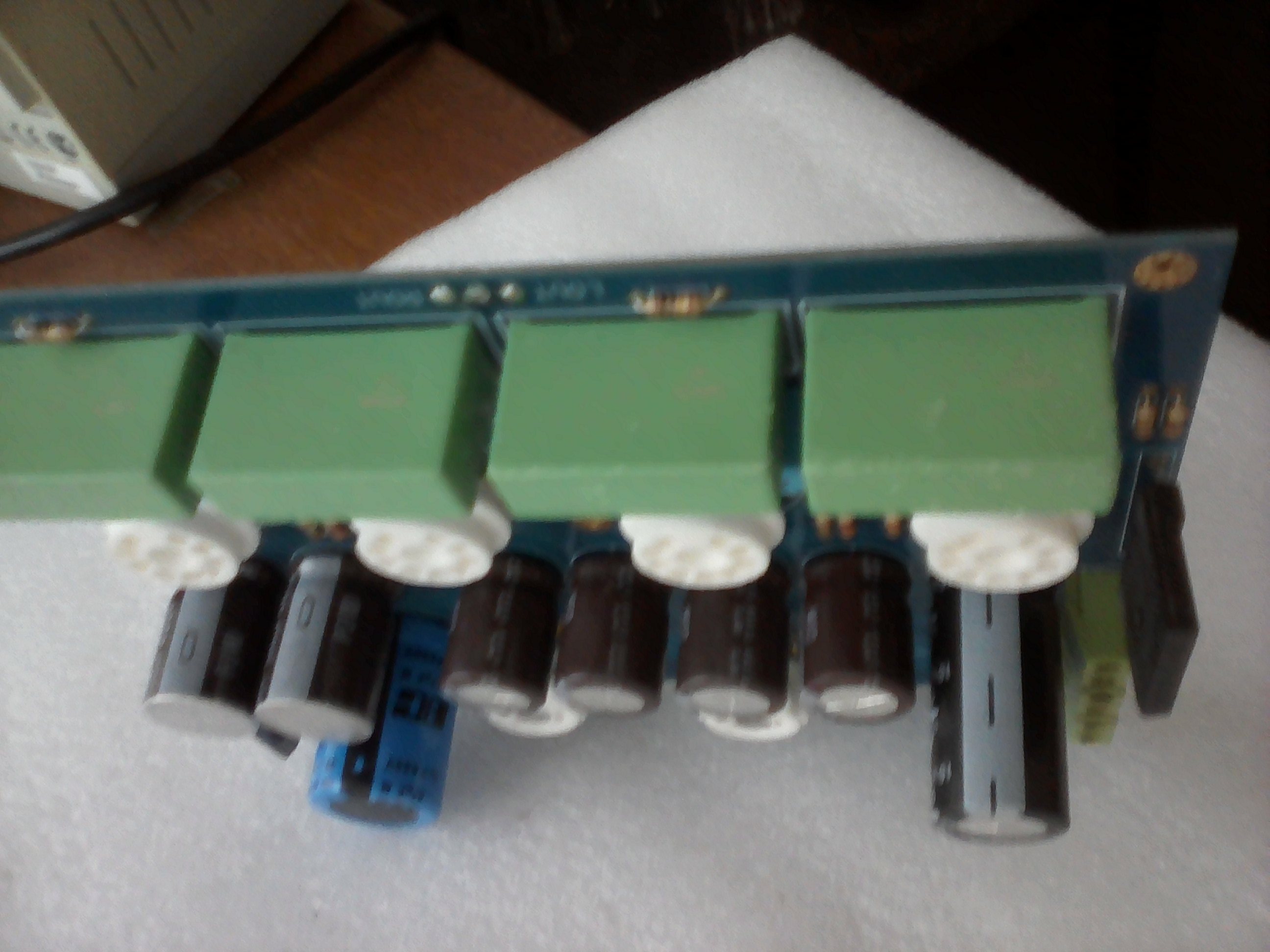

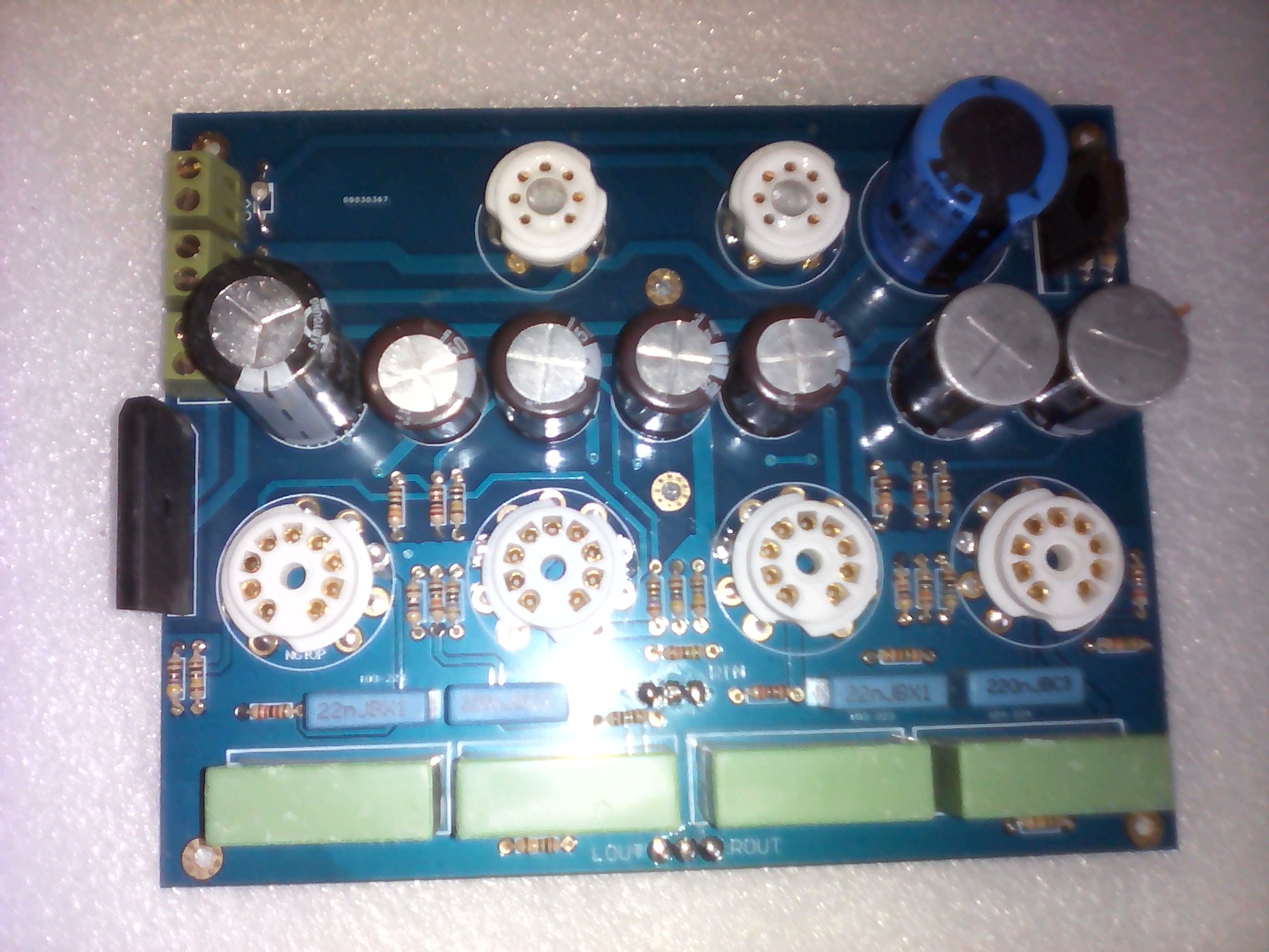

Акробатик, напомните пожалуйста, что за конструкцию преда повторяете, со схемой и спецификацией!
Нет уже в продаже моей платы .Бумаг -не было при покупки .Пред по схеме Маранца 7 написано было  6 ламп

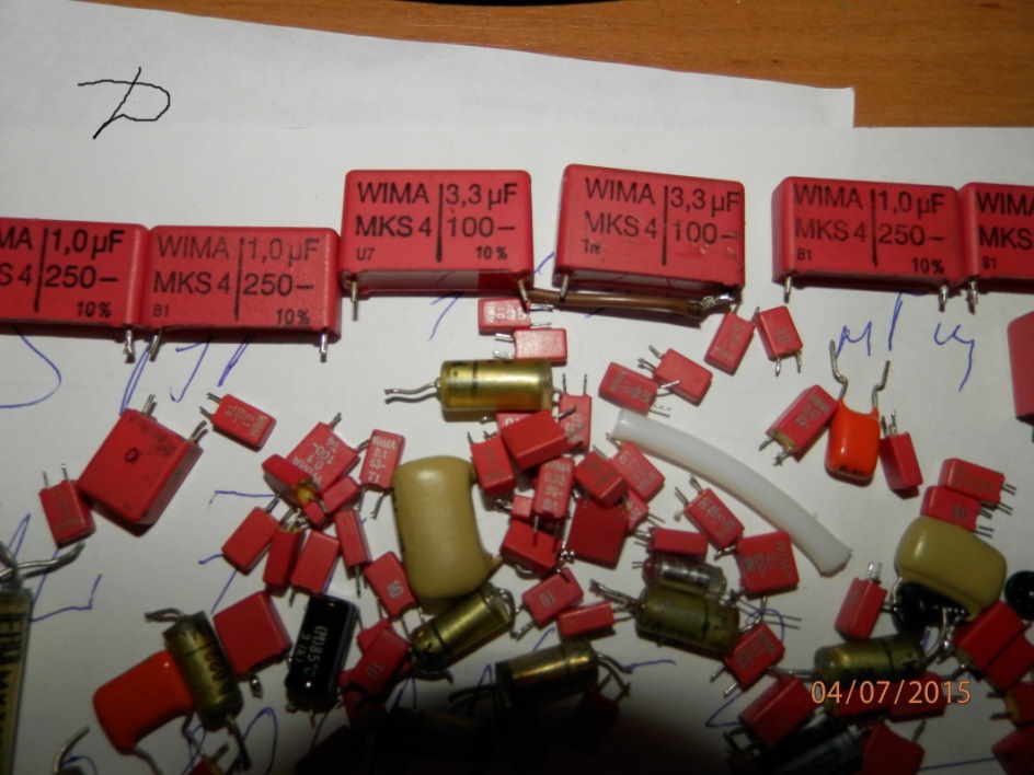

Сергей, в топку все совейные кондёры, во первых они по габаритам не подойдут, все имеют различные звуковые дефекты.
Я бы поставил фольговые бумажные Рифы, Вимы в прозрачных корпусах и им подобные - корпуса похожие на китайчат, выводы тоже вниз, могут и отверстия подойти, цена низкая
Да я давно все раздал..(последний раз около 40кило Советских).:)  В транзисторном корректоре очень давно пробовал Рифу(винил просто не мое :)не интересен). Так Да в ЦАП почти вся обвязка Вима фольговой серии( FKP) .
 Держу в руках оригинальную схему от Маранц 7, там весь корректор на 3-х лампах, правый и левый каналы....
У вас 4 лампы....
В оригинале, как положено, однополупериодное питание - у вас что, Два кенотрона?

Вима фольговая, но не то, что надо, мешок сименсов, красных вим отправил под Екатеринбург.
Акробатик! Вот такую Виму или Рифу (справа) надо искать, дабы уложиться в 10-ку тыр. с шикарным звуком!
В накале пока не нужно трогать ничего, в питание анодов нужно ставить Матсуситу, только искать японские, они недорогие!

Да, Сергей, синие на эпкос или филлипс, зелёные на ЕRO, но не они, и видно плохо!
А я нет, не покупают, да и не продаю особо, негде
Лампы 12  AU7        12 ах7      6 z4    по паре -6шт всего ......Питание  3 видов 6 и 12 в и 220 на 240 ........Не пойму --где взять и по чем ? .По человечески скажите не на  проф языке ...Многое -не понимаю
Понял, 12АХ7 три штуки,  на сам корректор, так наверное? 12 AU7  одна, на пред, так?   6z4 два кенотрона, похоже в параллель.
12АХ7, 12 AU7 - Тунгсрам, длинный анод, Теслу, кены 6Z4 тоже, если не купили, то искать на Аудиопортале, там многие цен не знают, можно дёшево взять.
Матсуситу электролиты в сервисах - т.е. где ремонтируют, вероятнее всего, кондёры Вима, может в промэлектронике, товарах прикамья, с ними потруднее х.з. подумаю ещё, мы брали в 90-е, в конрад электроникс, тогда только в Наутилус на горбушке, Гирос, частники - негде было брать
Чёто всё равно схему надо, я не смогу по слепой фотке всё отследить, у меня на нетбуке экран маленький - т.к. ещё понадобится резисторы по направлению правильно распаять, ещё кой для чего.
А что за резисторы там у вас, сами покупали или в комплекте шли?

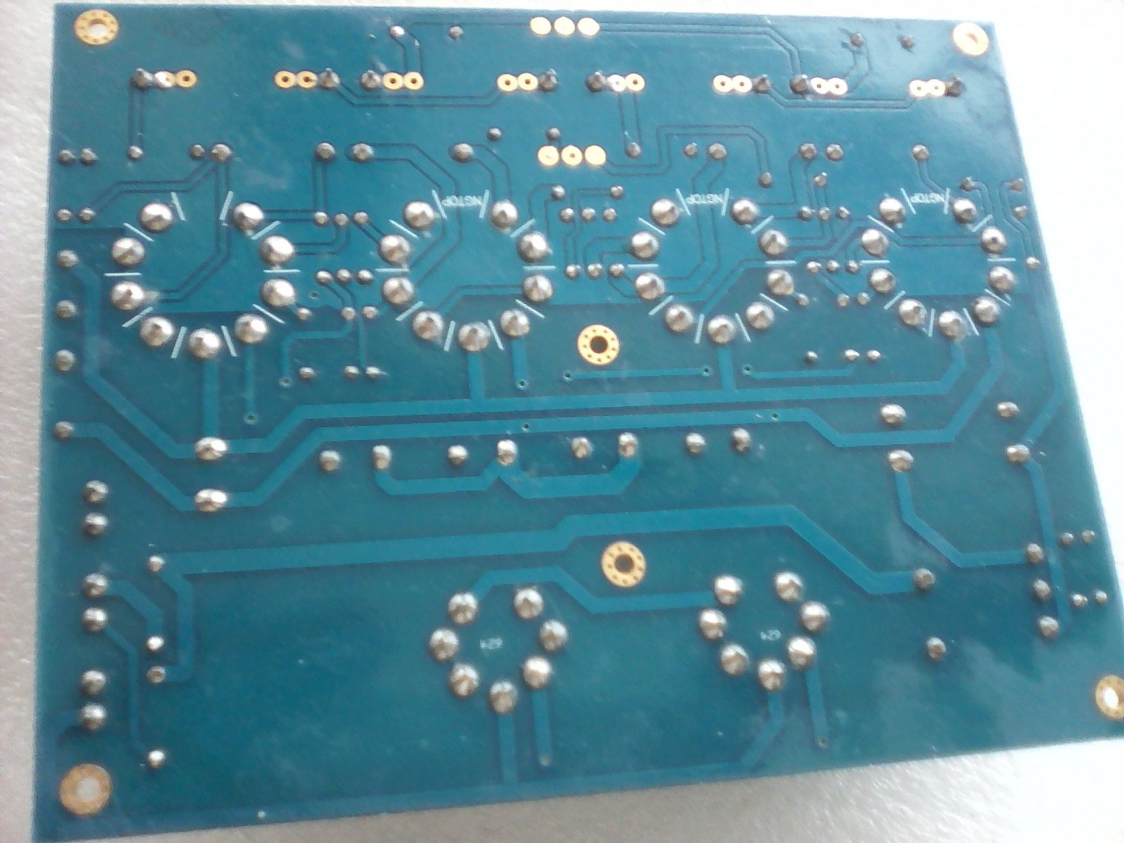

По человечески.. платы с Али страдают не тем что комплектующие поддельные,а тем что с разводкой платы Беда.. в особенности Земля. На Вашем экземпляре так же.
Share this post
Это что значит?

12 ах7----2 шт  что и остальные -все три лампы -по 2 шт ...Я покупал только плату ...Резисторов -нет А надо ...Думаю 2 шт  поставить  .Без баланса ...Резисторы по 2 Ком по моему надо

Плохая земля рождает массу проблем: дрянной звук, неустойчивость, чувствительность к наводкам, фон...
А в чём тут конкретно беда, можете разъяснить?
Я вот вообще ничего толком отследить не могу, вам как удалось всё подробно рассмотреть?
Понятно, первые два каскада как у оригинала, третий уже отсебятина, придётся гадать на кофейной гуще. У родного все лампы ЕСС83/12АХ7
Как нет резисторов, а на плате уже есть, я про постоянные, где то же их брали, как их зовут?
Стало быть там ещё регулировка громкости и баланса.....   как без бумаг это всё разделывать интересно.

Вот ссылка на это"изделие". Там и схема приведена:
https://www.ebay.com/itm/6Z4-12AX7-Tube-Preamplifier-Preamp-Board-KIT-base-on-Marantz-7-classical-circuit/274072112547?hash=item3fcff88da3:g:kAsAAOSwx1Rdt5O8

По разводке на конденсаторах видно, как минимум одна петля есть. Дальше наверно больше...низнаю.

Спасибо, Игорь! Тоже хотел погуглить яндексами, да лениво было. Зато отсмеялся от души! Предусилитель доска на по мотивам классических схем маранз 7 от японца Сяо Мао, модифицированная Хитрян Мао. Ничего общего с Маранз 7, конечно не имеющая, коррекции как класс там полностью отсутствующие, регулировок, впрочем, тоже не предусматривающая! Короче, кина не будет, цирк в китай уехал:LOL:
Думаете -не будет работать и полторы тысячи -коту под хвост?
