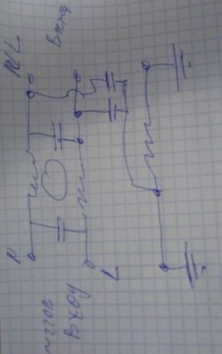

Добрый день, не могу понять по какой схеме собран фильтр. Набросал для себя схему, но не уверен, что правильно. Первый или второй?
  • 2 weeks later...
Фильтр 2-го порядка. Заземление не участвует в фильтрации. Если в розетке отсутствует заземление, то при Вашей схеме фильтра на корпусе окажется потенциал 110В.
