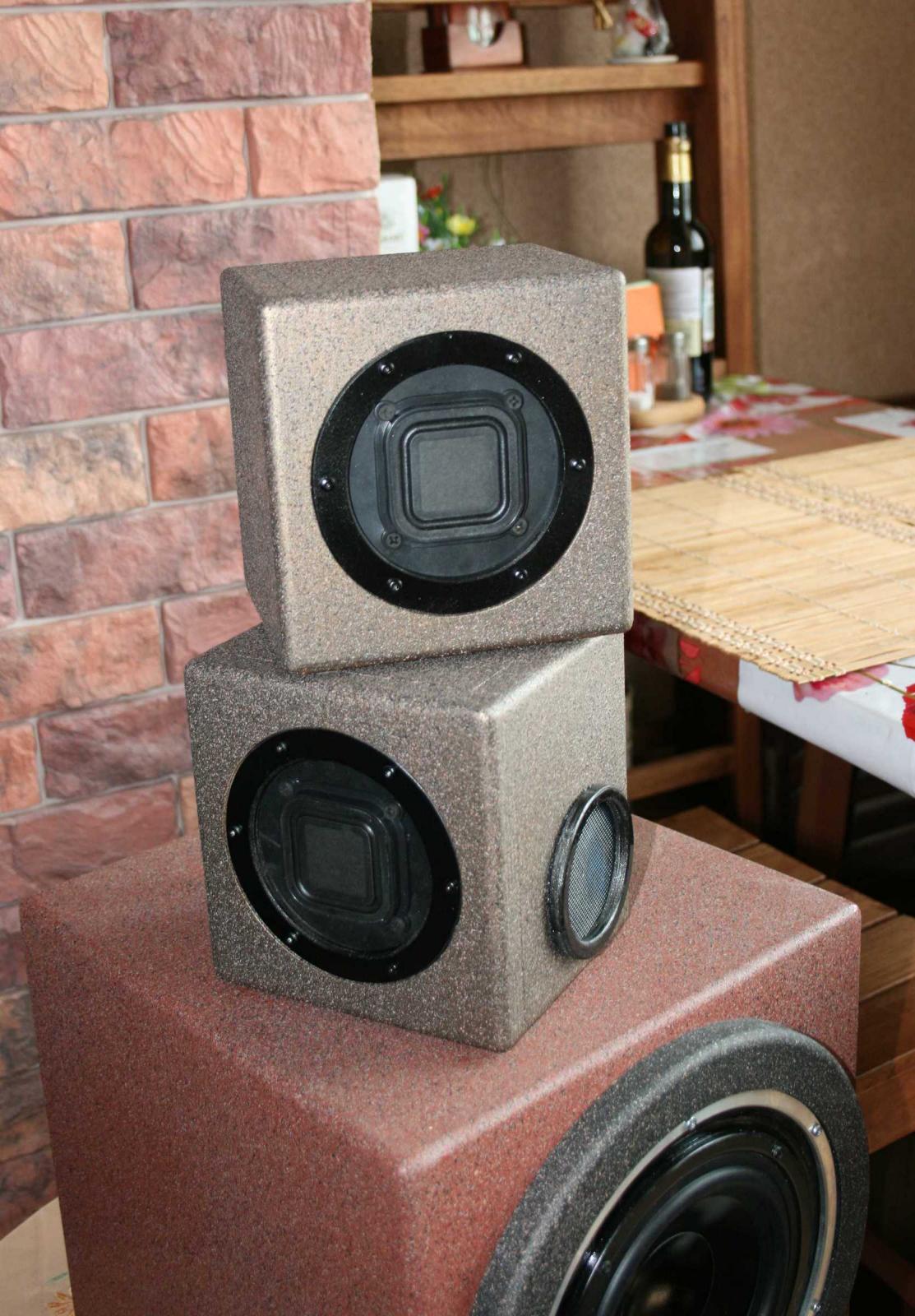

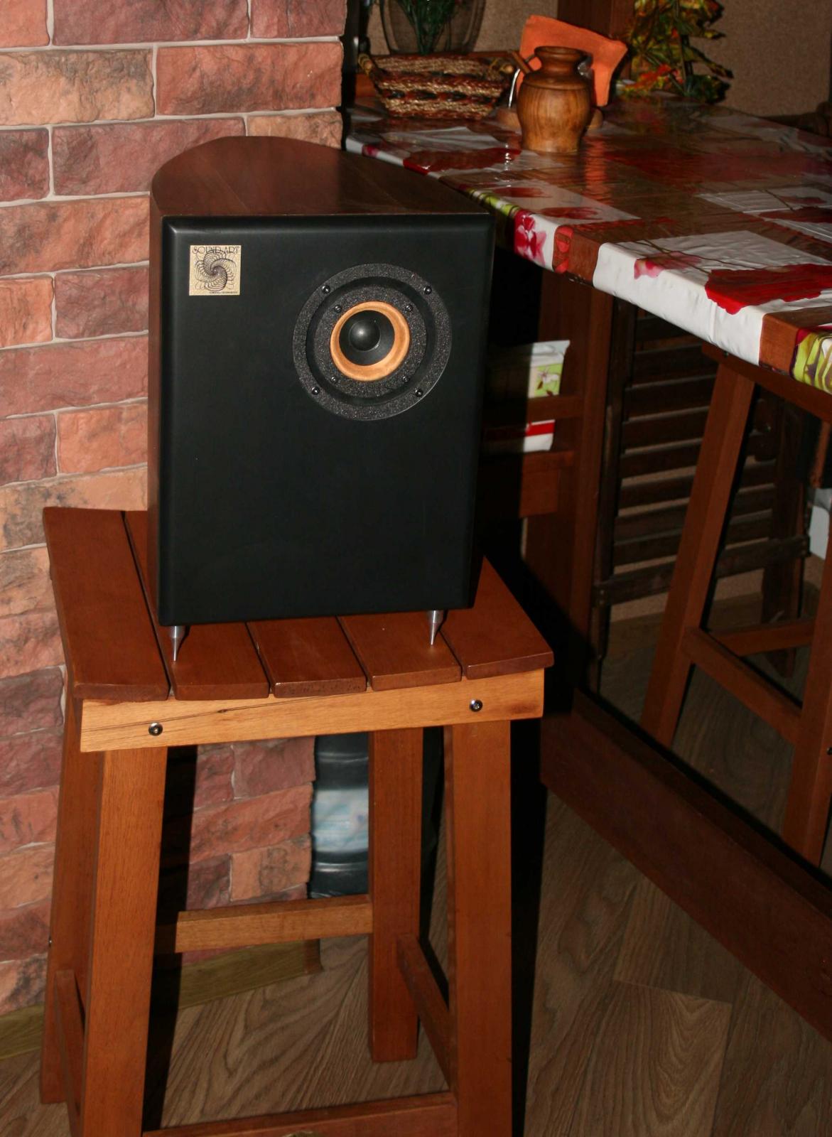

Решил написать про звук, который нынче можно получить за скромную сумму на миникомпонентах китайского производства. Итак исходные данные:
  1. Источник, он же усилитель в одном флаконе - истинный Direct Digital девайс SMSL Q5, может кушать Lossless с любого компа по USB, коаксиалу, оптике или аналоговому линейному входу. http://ru.aliexpress.com/item/SMSL-Q5-50WPC-Optical-Coaxial-USB-Digital-Amplifier-with-Remote-Control/2039439804.html
  2. Акустика собственного изготовления - первый комплект: трифоник в составе активного саба в классе D на базе шестидюймовой НЧ головки Sven, купленной на местном радиорынке за 750 рублей, и пара кубиков - сателлитов на базе гибридных миниголовок Dayton Audio BMT25-4 http://www.parts-express.com/dayton-audio-bmt25-4-balanced-mode-2-transducer-20w-4-ohm--295-236  Акустическое оформление всех элементов трифоника - технология Торнадо. Второй комплект АС - однополосные полочники Торнадо на основе вот такого мини ШП http://ru.aliexpress.com/item/Classic-3-full-range-speakers-p-610-top/1568800888.html на замшевом подвесе.

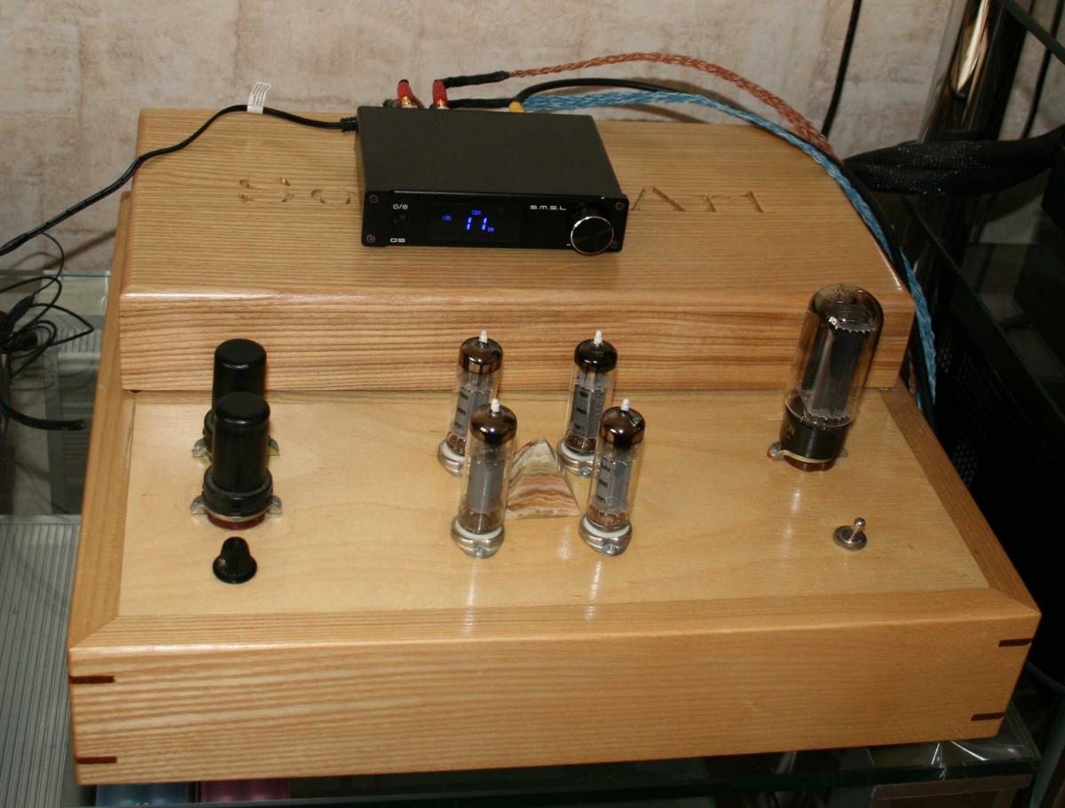

Теперь про звук: сразу скажу удивил и порадовал, оказывается за относительно смешные деньги можно получить не просто "звук для кухни", как это предположили постом выше, а нечто гораздо более весомое. Рискну заявить, что такой комплект может заставить смутится обладателей весьма дорогих сетапов.
Конкретно про свои сравнения - ламповый усилитель, на котором стоит этот игрушечный китаец SMSL Q5, является авторским изделием, которое в прямых тестах неоднократно ложило на лопатки брэндовые аппараты совсем неприличной стоимости. Конкурирующие источники сигнала - легендарный CD плэйер SONY 557ESD и твикнутый ARCAM  DELTA110. Так вот китайский микроб как ЦАП легко превзошел выше обозначенные источники, а как усилитель ничем не уступил авторскому лампачу, а по контролю НЧ диапазона мне даже понравился больше.

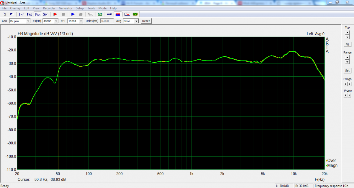

Произвел замеры АЧХ полочников на 3.5 ШП с замшевым подвесом. Первый замер с 30 см на оси одной колонки и второй замер двух колонок в точке прослушивания. Субъективные положительные впечатления полностью подтверждаются инструментально - очень ровная АЧХ  с учетом комнатных мод.

C шагом 10 децибел многое будет выглядеть ровным.

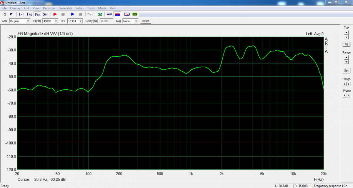

Сегодня хочу показать и прокомментировать замеры трифоника. Итак первый замер для одной колонки с 30 см. Не правда - выглядит крайне не привлекательно? Можно даже сказать ужасно,  с точки зрения аудифила-пуриста. Но не спешите с окончательными выводами господа!

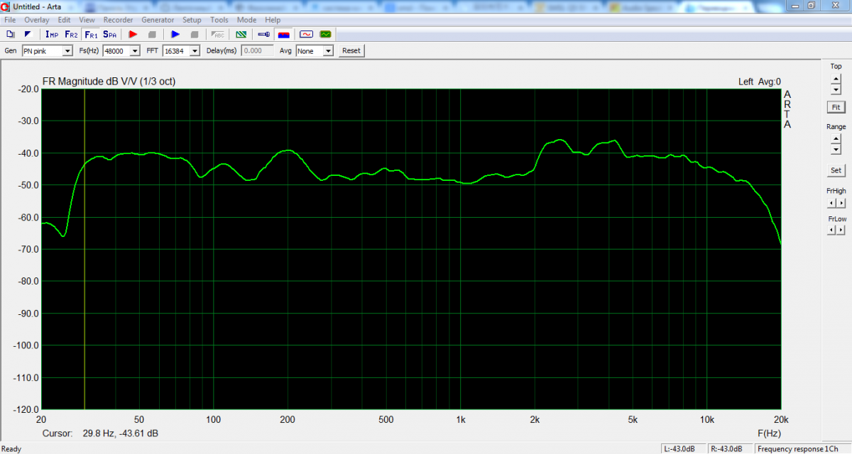

Следующие замеры по порядку:
  1. замер двух колонок в точке прослушивания
  2. замер двух колонок в точке прослушивания + активный сабик
Не правда ли так картинка стала выглядеть существенно благообразней? Теперь о субъективных впечатлениях - а они совершенно не соответствуют кривизне АЧХ. Сперва мнение жены, как абсолютно непредвзятого ценителя, которому совершенно до лампочки все наши пасочки с аудиотехникой, а особенно картинки с какимито там непонятными графиками... "Ух ты, что это у тебя там играет так классно? Вот эти малепусики???!!!  :blink: Ну все, можешь выбрасывать все свои гробы - меня вполне устроят эти коробочки..."

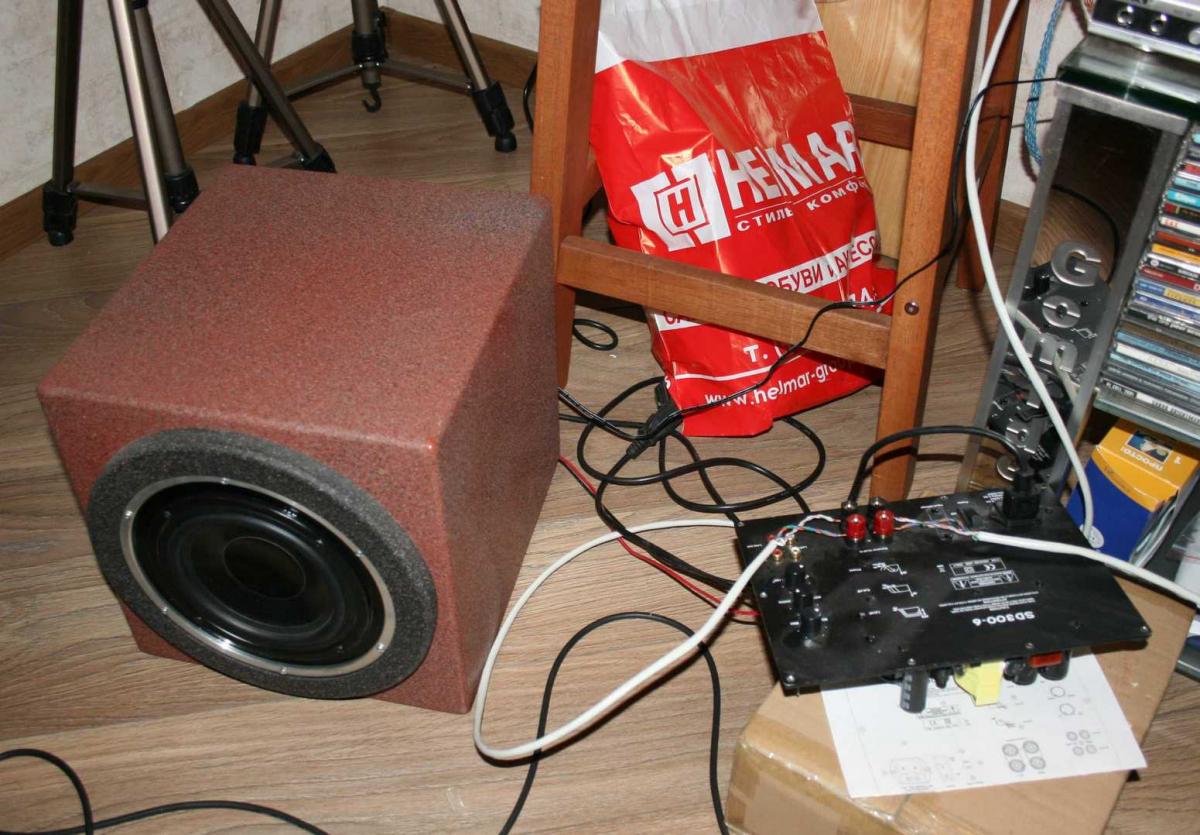

А как подключен саб?
Какое у него оснащение, о нем несколько слов можно?

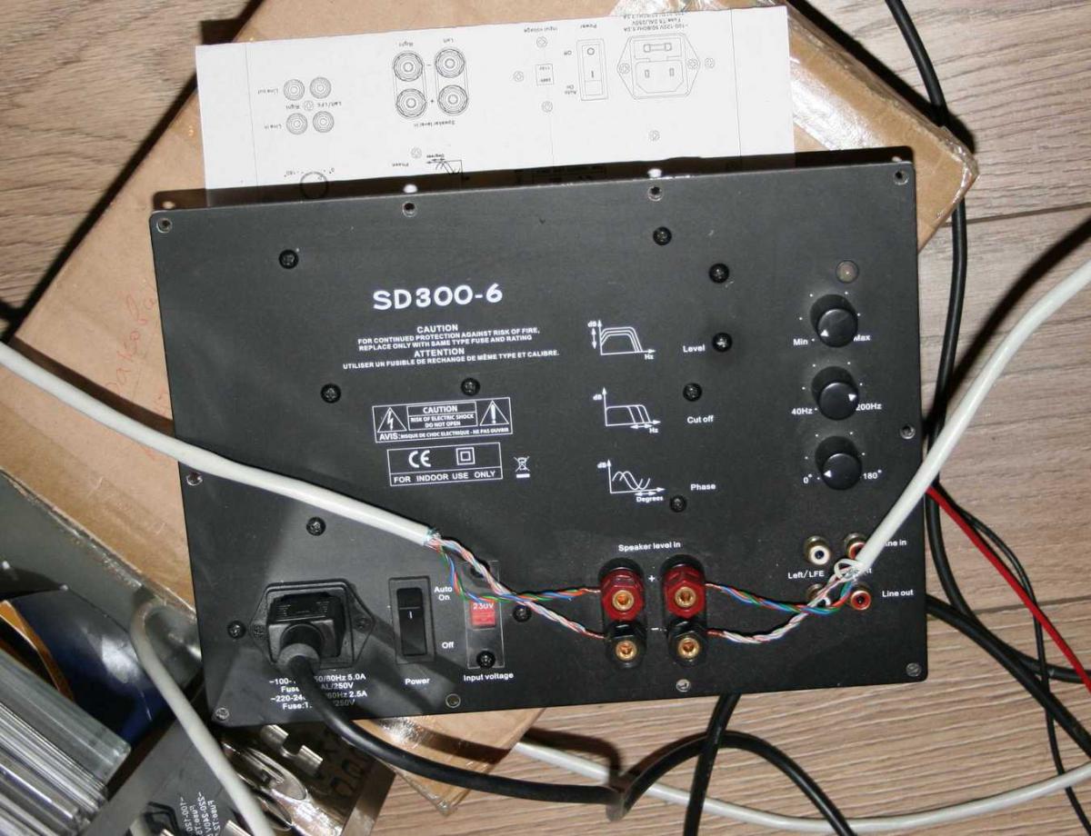

 Сабик, как я уже упоминал выше, сделан по технологии Торнадо. В качестве усиляжа вот эта плата http://www.parts-express.com/yung-sd300-6-300w-class-d-subwoofer-plate-amplifier-module-with-6-db-at-30-hz--301-510

каково реальное качество фильтра в сабуферной плате?
при отключении колонок саб играет только свое? или подкидывает середины?

Давно интересуюсь этой темой и ради интереса пробую все новинки из этого сектора, естественно заказываю бюджетные варианты. Пришел к выводу, что наибольший интерес представляют истинные цифровики без двойного преобразования цифра-аналог. Таких появляется все больше моделей - вот и выбрал на этот раз эту.
Качество фильтра сабовой платы достаточное, чтобы саб не локализовался в системе на слух. В SMSL есть цифровая раздельная ВЧ и НЧ регулировки - по 13 ступеней каждой. Причем проверил микрофоном - она работает практически линейно, задает как бы угол наклона общей АЧХ, то есть получается супер корректно. Сабового канала нет. Есть только вот у этих аппаратов из подобного класса http://ru.aliexpress.com/store/group/CLASS-D-AMP/601158_210502886.html.
