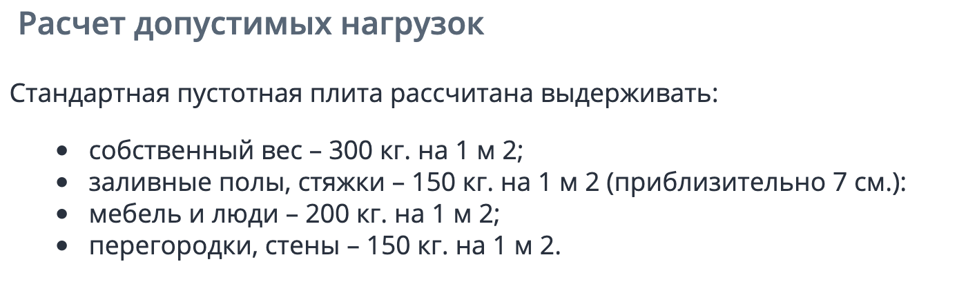

Нужно проверить несущую способность перекрытий, если это не подвал.
Стандартные перекрытия рассчитаны на 200 кг\м2

4 часа назад, Aleksis сказал:
Емнип 400. И это на каждый квадратный метр.
2 минуты назад, Flaesh сказал:
Здесь https://detalgbi.ru/articles/dopustimaya-nagruzka-na-pustotnye-plity-perekrytiya/
2 минуты назад, Aleksis сказал:
Если на кв. метр установить по четыре 100килограммовых человека - будет краш-тест? Не исключено, что мои воспоминания для общественных зданий.
Только что, Flaesh сказал:
Береженого Бог бережет
22 минуты назад, Flaesh сказал:
Нужно смотреть СП 20.13330.2016, там всё есть https://docs.cntd.ru/document/456044318

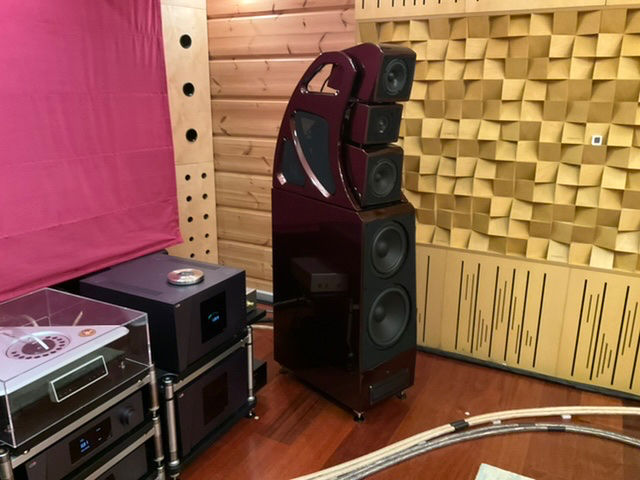

Попробуйте строго параллельное расположение колонок.
Соответственно, поуже их поставить.
В Вашей обработанной КДП это будет эффективнее.
Звуковое поле в зоне ТП будет более равномерным, сцена тоже поменяется.
45 минут назад, Aleksis сказал:
Поздравляю с обновкой!
Спасибо !!
Да, я предлагал так установщикам, но они говорят так хуже. Меня не было на установке.
Сейчас план такой- пусть греются, через 2-3 недели вернёмся к тонким настройкам!
Но сейчас звук прям очень хороший..
Интересно, есть ли хоть один владелец WA c параллельной расстановкой?
27 минут назад, Азиз сказал:
У меня Софии параллельно, но это ДК.
58 минут назад, Драйвер сказал:
Спасибо !!
Им нужно продать, "продающая" расстановка направлена на слушателя, так эффектнее.
Но, параллельная, для большинства АС, более правильная.
