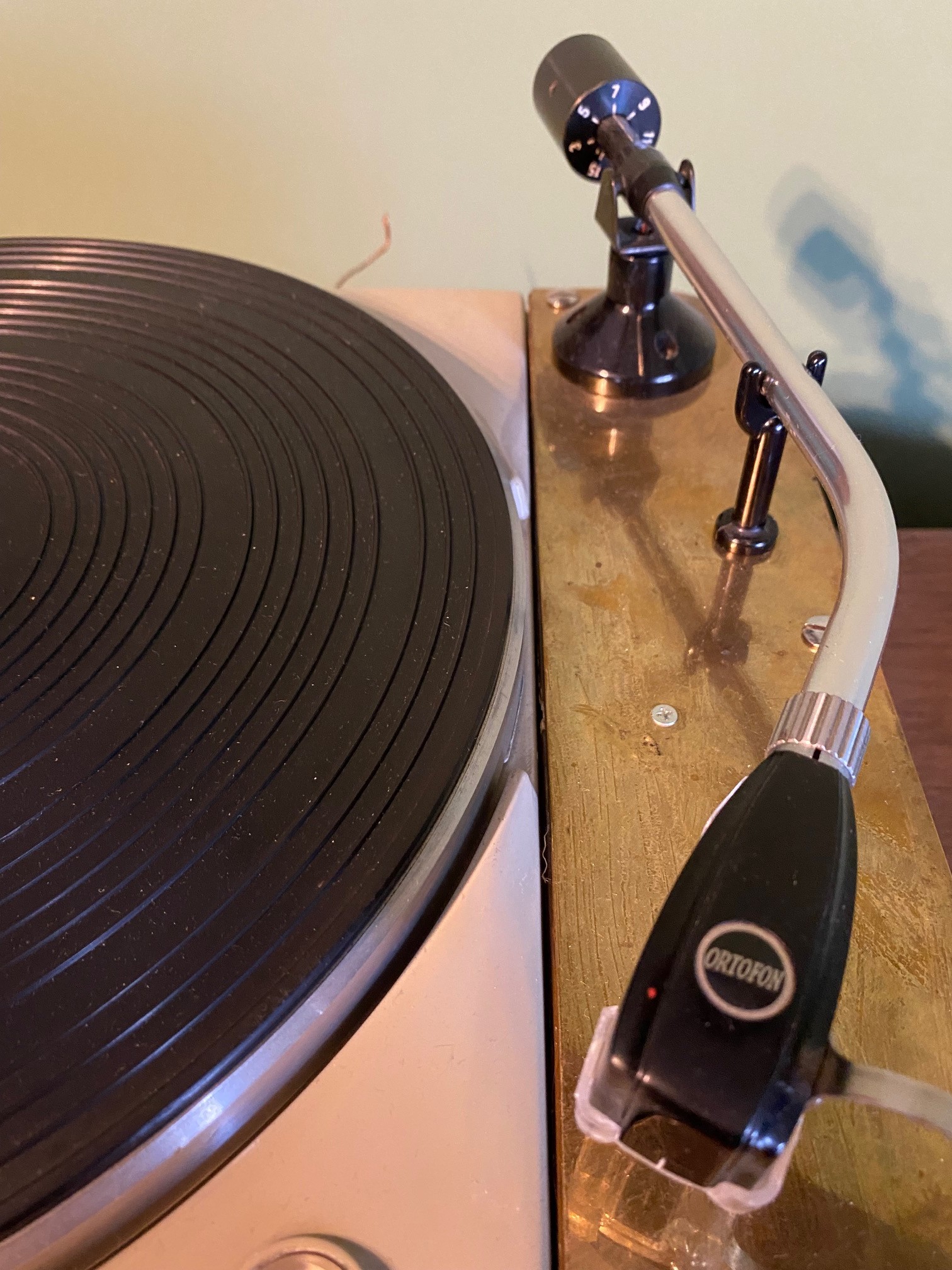

Да, тоже слушал у себя (фото ниже). Но существенно лучше 309-й или 297.
