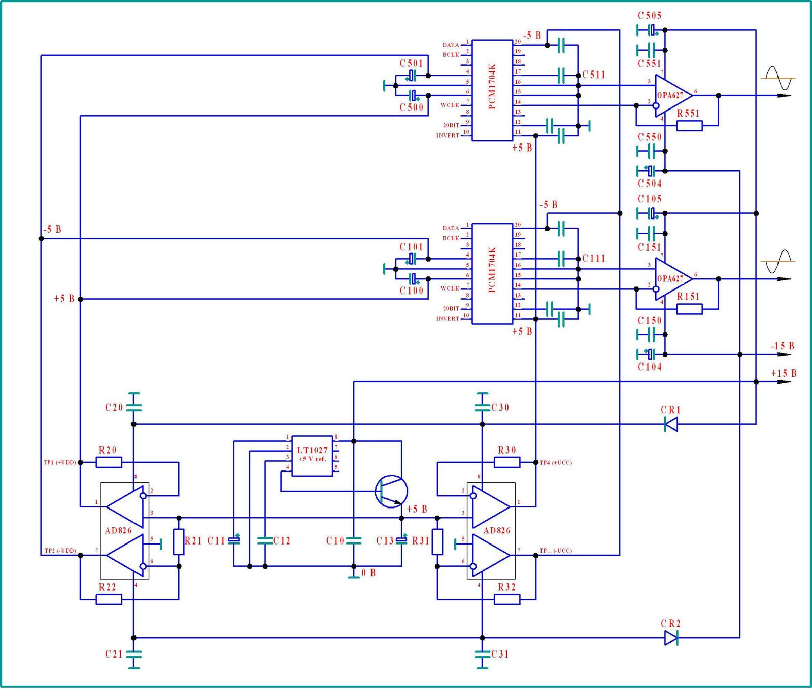

1 минуту назад, Staudio сказал:
Я не про выход проигрывателя, я про саму микруху ЦАПа. С ног-то у него дифф.сигнал скорее всего идет. И ведь как-то он дальше доходит до буфера будучи дифференциальным изначально. Или Вы имеете в виду. Что уже с самой микрухи только одну волну используете?
Реальных схем ДАКа у меня нет. Даташитное включение 1704 показано на фото. Оно исключительно SE...
Затем фото буфера ДАКа МЛ, от которого я пока и беру сигнал... Вход у этого буфера тоже небалансный... Значит, это схема одного плеча буфера. Но на ДАКе имеется и балансный выход...
На третьем фото, сделанная (по имеющимся фото реальной плАты ЦАПа) Андреем Никитиным, предполагаемая схема, размещённая в ДАКе на отдельной плАте (для каждого канала 1704х2) с двумя 1704, как это имеет место быть в реальной натуре. :) Можно предположить, что инвертирование "цифрового" сигнала происходит перед м/с 1704...
А затем ужЕ бриллиантовые буферы выводят умощнённый сигнал каждой из двух м\с 1704 на штатные разъёмы XLR и RCA. Я использую, т.о., только одну м/с 1704... И потому было бы приятнее вторую м/с соединить параллельно с первой м/с, чтобы удвоить выходной ток... и ужЕ оттуда, с суммирующей точки на выходе этих м/с, взять сигнал на SE УМЗЧ.
И полностью убрать возможность выхода балансного сигнала. Задача, обратная Вашей, как я понимаю... :D

7 минут назад, ARXYUR сказал:
