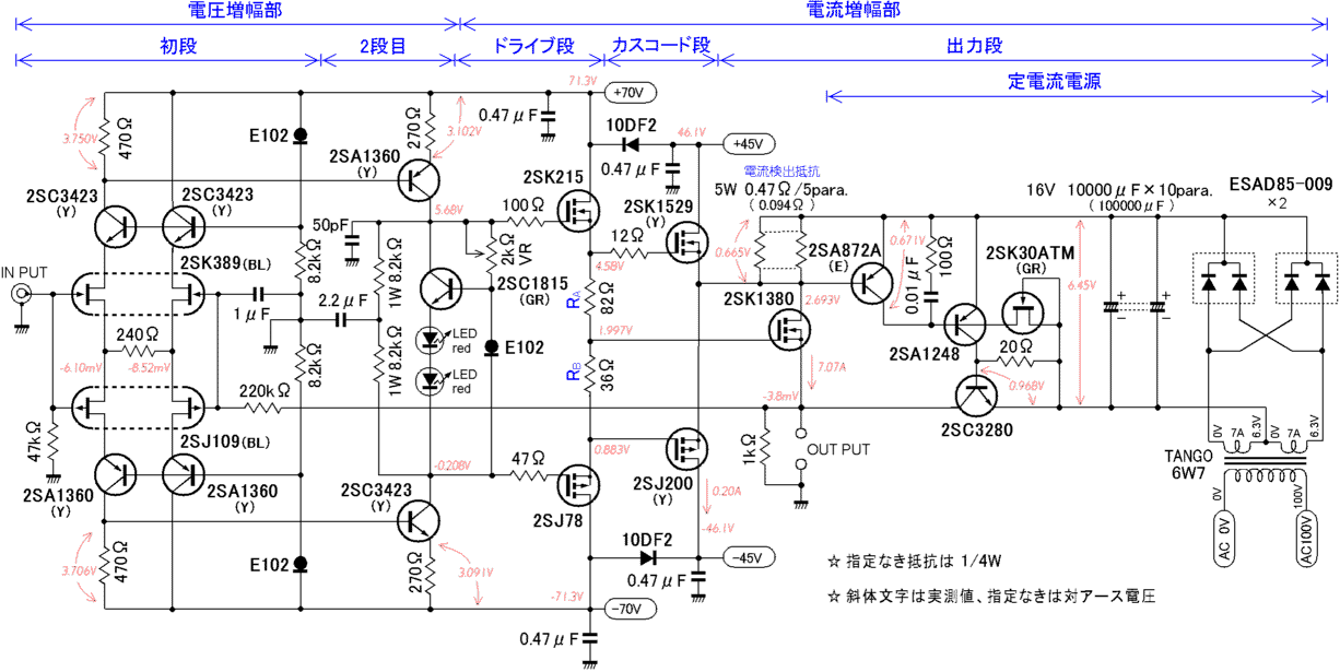

Например, как у Панасоника. Усилитель в классе АВ двигает маловольтовое питание усилителя в классе А. При этом на транзисторах каскада в классе А остается напряжение в считанные вольты при большом токе. При этом каскады и в классе А и в АВ управляются одним усилителем напряжения, что гарантирует синхронность управляющих воздействий. У меня есть свое мнение про эту схемотехнику, но оно не для этой ветки. Тем более я не знаю идею Антона.

Идея-то их ясна. Но до того криво сделано. Кстати, это не класс АА. Это они просто называли класс А. А класс АА, судя по тому, что идёт и в деках и в сидюках и куда только не пихали - какая-то разновидность new class A.

Вот настоящий Technics SE-A1. А то - фигня какая-то, пародия, ещё и не рабочая. Называется, кстати class A+.
То не фигня, а прототипы японские. С прототипа много мощности не снять. Однако идейно он мне нравится гораздо больше, чем реальный SE-A1
Но, зато в реальной схеме хорошо сделана схема установки нуля на выходе через нагрев транзисторов. Обе этих схемы как-то мы обсуждали с одним из форумчан в личке.
Прототип тот - чистый левак. Схемка с большим током, которая к нему подрублена, вообще не участвует в управлении нагрузкой - просто болтается баластом и жрёт энергию.
Антон, посмотри получше. Выход АВ качает плюсовой вывод питания довеска в классе А. А выход усилителя идет из повторителя в классе А на 2SA1380
Я хорошо посмотрел, детали той схемы участвуют, а сама схема нет :D) Источник её питания на нагрузку никак не замкнут.
Есть много схем, где нагрузка напрямую не связана с питанием. Она связана через активные элементы. Здесь вся идея в том, что от точки выхода драйвера, до нагрузки стоит однотактный повторитель с током в 7А и со стабилизацией рабочего режима через местную ОС на источник тока. Получается очень линейный повторитель. Однако характер искажений усилителя будет определяться искажениями УН, которые остаются "двухтактными". :D
Практически, переделать под такой экономичный класс А можно почти любой усилитель класса АВ, и определенный эффект от этого будет, поскольку девиация выходного сопротивления повторителя от мгновенного уровня сигнала на выходе как по напряжению, так и по току, получается весьма небольшая.
В данном случае схема очень не продуманная и не факт, что вообще рабочая. В отличие от Техникса.
