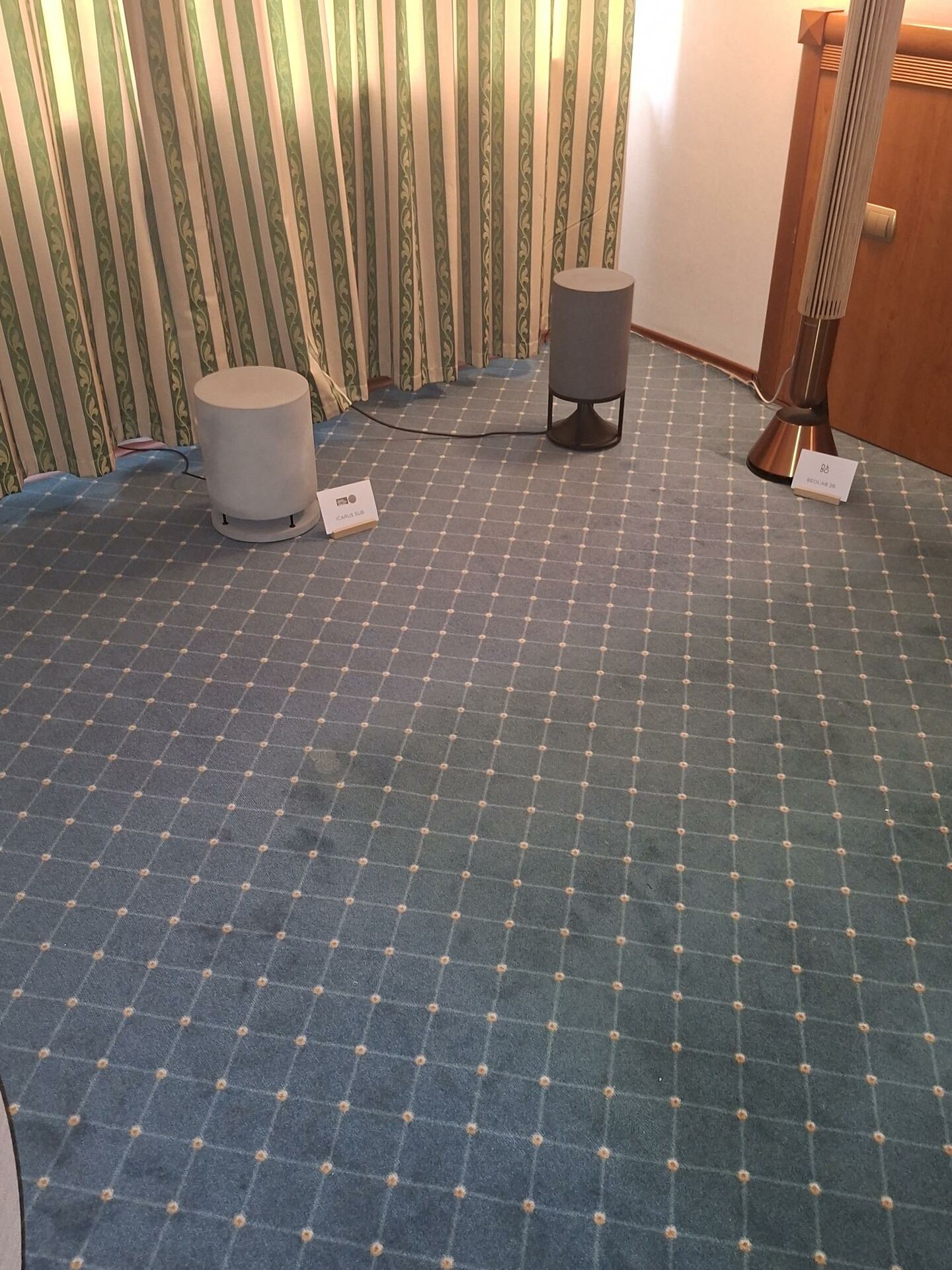

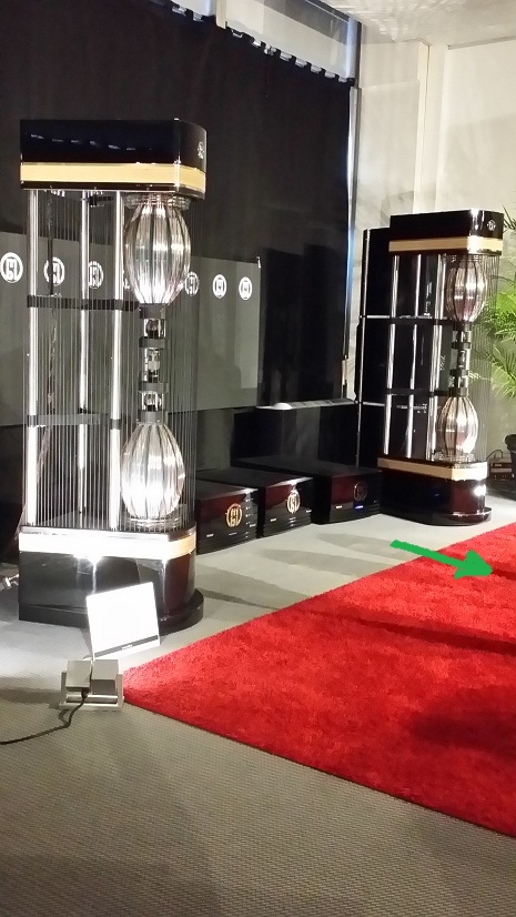

Прекрасный пример правильности выбранного нами пути и радует то, что мы начали раньше. Если в этих текстах поменять название фирмы я полностью согласен с тем, что там написано. Sony тоже работает в этом направлении. Я встречал и другие варианты. У нас только цены в разы ниже.
Учитывая, что MBLам тридцатник я сильно сомневаюсь, что ВЫ начали раньше.
Мы начали с1992г. юридически. Шоров В.И. начал в семидесятых, А В. Виноградов с А.С. Гайдаровым в конце 80-х. Ну почему мы так нелюбим себя? Нам надо учиться у евреев самоуважению и взаимовыручке. Почему мы так защищаем всех кроме себя. Потому так и живём.
