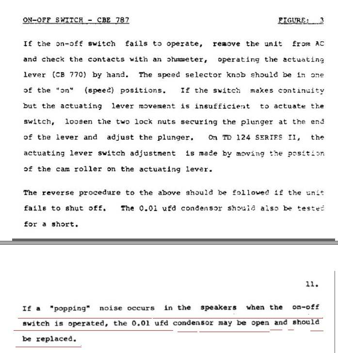

Еще один нюанс по работе движка - при включении/выключении или переключении скоростей, в акустике раздается сильный щелчок, я даже вход на усилителе переключаю. Это нормально или еще одна проблема?
3 часа назад, Алексей В. сказал:
Вот фрагмент сервис-мануала на 124-й торенс. Обратите внимание на последний абзац:
Замените конденсатор 0.01 мФ / 400В (или выше).

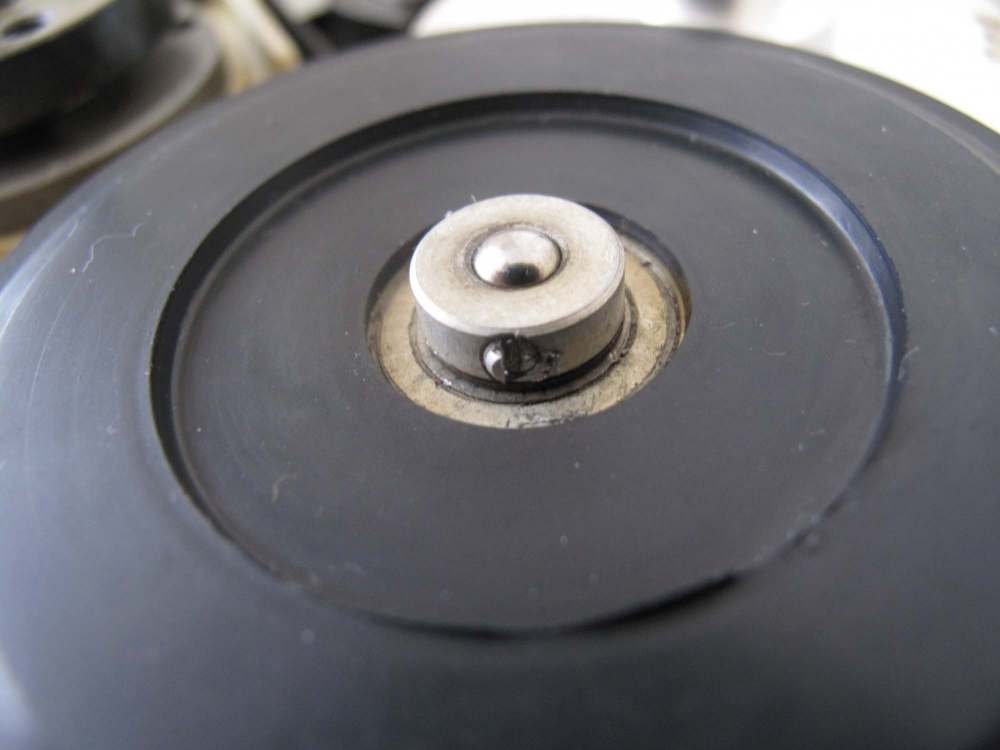

Сломан шлиц у винта держателя ролика (см. фото). Кроме высверливания поломанного винта вариантов снятия держателя нет?
1 час назад, Алексей В. сказал:
Если давно не откручивали, побрызгайте какой-нить проникающей жидкостью, типа ВД-40 или еще чем. Через некоторое время попробуйте вывинтить плоскогубцами, за оставшуюся, не сломанную, часть винта.
Установите жало отвертки в шлиц и постучите по отвертке молотком тем самым вы не много расшевелите резьбу, а уж потом пробовать отвернуть.
3 часа назад, monoblok сказал:
С помощью молотка, боюсь, не только резьбу расшевелю :)
