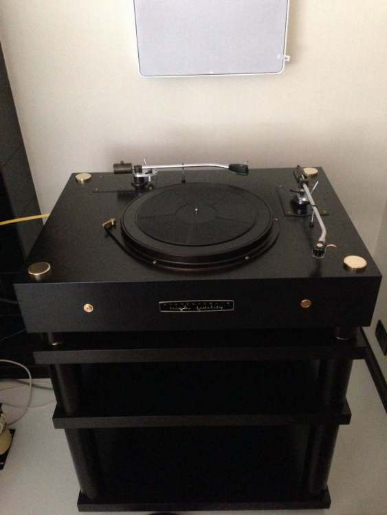

1 час назад, okokok сказал:
Ролики (вертушки роликовые) разбивают музыку на куски (дискреты) - это как в кино пленка с зерном. А у микры все звуки очень непрерывны, тянутся, плавно затухают, не рвутся.
Олег, точно речь про ролики? Или директ драйв? У меня ролик 16" Commonwealth, ну ничего он на дискреты не разбивает.
Просто из Японии ролики не привезешь, вот и разбивает))))
