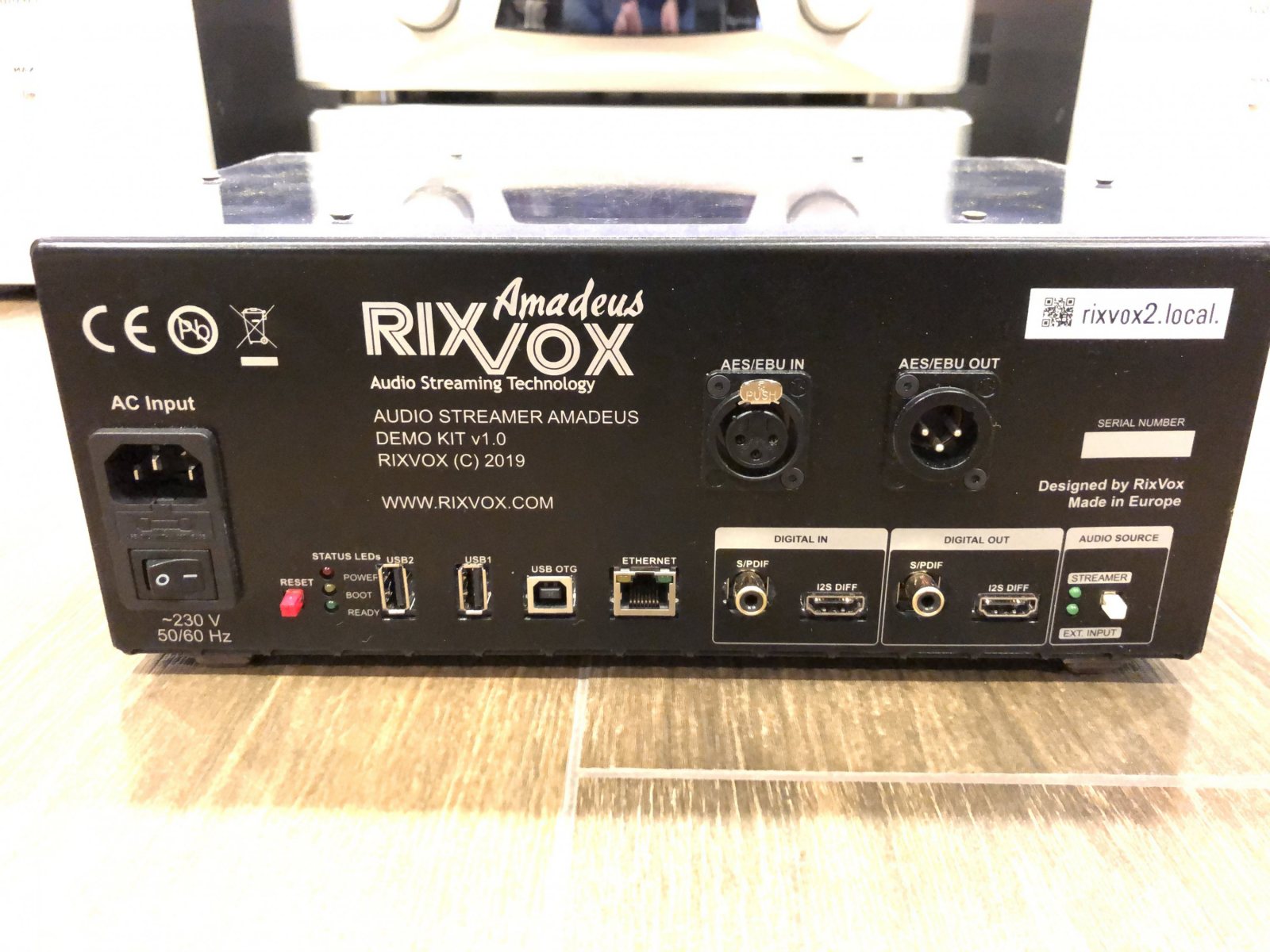

Андрей, сам себе задай вопрос, зачем в аппарате входы, и зачем выходы. Ещё раз, смотри внимательно коммутацию. Что ты видишь? Перечисли. Потом прочитай все посты по нему

Ты забыл растолковать ... а зачем вон та маленькая красненькая кнопочка в левом нижнем углу :unsure:
Ты начало ветки читал или влетел с шашкой якобы профессионала и давай тут рассекать?
Устройство только попало в руки вчера, начинается тестирование, изучение возможностей. Будет полный обзор и слуховая экспертиза. Но не сразу. Тебе дали поиграться денёк, надеюсь, свои выводы ты успел сделать :)

Андрей, там покруче, два входа с разной распиновкой на Rj45, один HDMI (lvds) НО с возможностью программно менять распиновку кнопкой на лицевой панели. Такого больше ни у кого нет.

Добрый день!
По I2S существует 4 протокола передачи. Для балансного I2S помимо этого существуют разные разъемы с разными распиновками, как уже выше сказали. Итого количество возможных комбинаций балансного I2S переходит за сотни, если не тысячи. RixVox выбрал протокол и распиновку PS Audio, соответственно, к ним без проблем можно стыковаться.
RixVox - OEM модуль, не предназначенный для продажи конечному потребители "as is". На усмотрение производителей, он может быть интегрирован в корпус с ДАКом, например,  в старшем Триумфе RixVox стоит внутри и общается с ДАКом по I2S.  Также он может быть выполнен в виде отдельного изделия.
Соответственно, реализация входных и выходных разъемов остается на усмотрение производителя. Демо образец RixVox комплектуется нижней платой с разъемами, для удобства первичной коммутации и проверки.
