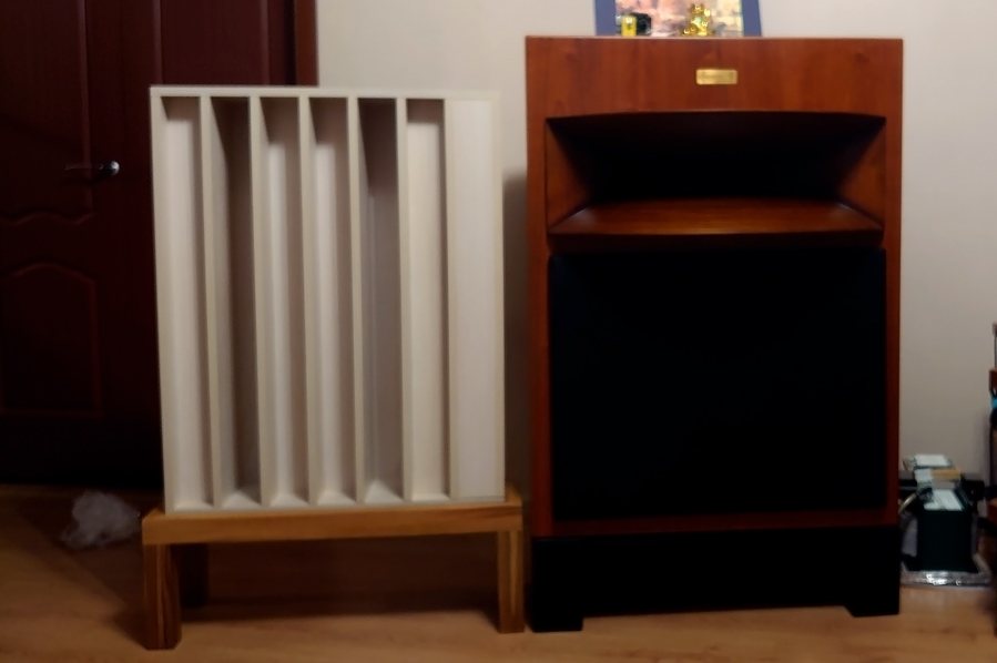

В 24.10.2020 в 19:34, вова сказал:
Давайте соберём отзывы по влиянию диффузоров Шрёдера на звук в одной теме? Кто пробовал их применять в обработке кдп, поделитесь впечатлениями? Где распологали, какие изменения услышали и тд? Что понравилось или может наоборот, послушали и не зашло?
Образовалась "лишняя" пара диффузоров, предложил приятелю послушать, он говорит "расстановка только с твоим участием", пришлось поехать за 100 км, что того стоило, с учетом наличия у него "референсных" (на мой вкус) АС, тем паче с динамиком и драйвером как у моих АС.
Опыт надо сказать интересный, и в итоге инструкция по применению диффузоров, кмк, должна звучать как "в жопу правила, место диффузоров в КдП ищите методом тыка!".
С учетом того, что АС в КдП стоят по длинной стене, да еще и ассиметрично (слева расстояние до боковых стен сильно больше) мне наиболее выигрышной казалась позиция АС в зоне первых боковых отражений - полагал, что отражения от ДШ должны "подменить" боковые стены, при том, что до одной из них от АС расстояние 3 метра, а до второй - 1 м. На самом деле так и произошло, мне больше всего понравилось именно это положение ДШ с точки зрения общей "картины".
Наиболее "слышимым" оказалось положение ДШ по бокам от АС, как на фото (сорри за качество, было темновато в КдП). Оно мне тоже понравилось (на фото - левая АС, т.е. ДШ стоят по внешним краям, попробовать внутри АС не позволяет стойка с аппаратурой). На известной тестовой композиции Creedence я услышал, как малый (или он средний?) барабан с ДШ перестал "дозвучиваться" комнатой, то есть ушло паразитное эхо в области верхних НЧ. Реверберации гитары на другой песне стали сильно продолжительнее, что видимо, объясняется коррекций флаттера (Смирнов и Ко - извините, если делаю неправильные выводы по теории звуковых волн:) ). То есть случилась ощутимая прибавка по звуку, и без ДШ мне звук казался уже пресным, как будто с урезанным диапазоном.
Но... владельцу системы не понравилось "уменьшение баса" (а он его очень любит, и признаться, честно, путает с гудением комнаты). То, что было с моей точки зрения его (баса) коррекцией, и я стал слышать барабан без "дозвучивания" комнатой, для владельца показалось "обрезкой" баса.
Ну, подумал, что негативный опыт (нравится не всем) тоже опыт, и решил, что больше не буду ставить зуб (хотя мне эту нижнюю восьмерку давно надо бы удалить) на то, что после прослушивания Шредеры 100% захочется оставить. И тут владелец говорит: я хотел, чтобы у меня задняя стена (до которой 4 м) "давала меньшее влияние". А на стене этой, блин, два окна, хоть и закрытые плотными сплошными жалюзями. Ну, говорю, давай ставить ДШ на подоконники. Игнорируя косые взгляды (не сломаем ли подоконник), водружаю ДШ на подоконники, со словами "да они всего 22 кг.", включаем... и тут у владельца загораются глаза (у меня, впрочем, тоже) - задняя стена по ощущениям "отодвинулась" метров на 5. Понимая, что такое положение ДШ, мягко, говоря, не очень удобное, ставим их по бокам от дивана слушателя, с небольшим (15-20 градусов) разворотом на слушателя. И тут улыбка не сходит с лица уже у нас обоих - в итоге поисков и проб, многократных разворотов, накрываний пледом, нашлось неочевидное (которое нет в рекомендациях) место, которое одновременно и отодвинуло заднюю стенку, и позволило "подчистить" паразитные призвуки комнаты. На подставках (их сделал выстой 27 см, вместе с ДШ - 110 см.), как ни странно, оказалось лучше, чем на экспериментальных табуретках (они на 20 см выше), пришлось подставки оставить...
Провожая меня, новый владелец ДШ протяжно сказал "интере-еее-сные штуки", и побежал назад в КдП слушать дальше знакомые композиции в своей усовершенствованной таким простым способом КдП:)
