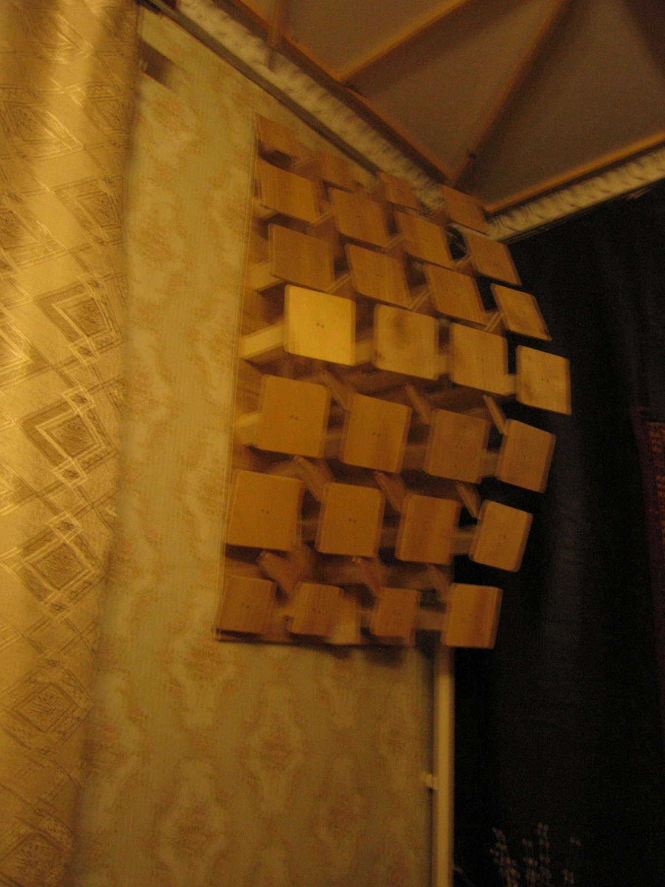

Наконец то сподобился запилить ДШ. О чём совершенно не пожалел! Звук Бомбический! Притом что стоит в неправильном месте и сделан халтурно  из того что нашёл на помойке.Поскольку заглушил комнату так что время ревции составляло 0.1мс. Звук был не интересный. Но когда поставил эту бандуру о$уел от случившегося чЮда! Прослушал до хрена всего с огромным удовольствием, но когда долбанул хор в Meadows of heaven/Nightwish огрёб мурашки а на морде зашевелилась щетина. Буду делать второй однозначно. Всем интересующимся и сомневающимся рекомендую!
Лохам не дают загружать много, а то бы ещё одну фотку кинул
1 час назад, Сергей (ещё один) сказал:
Запилите второй обязательно, рекомендую разместить с права и слева с раскрывом под 30 - 45 град. на расстоянии 60-90 см. от каждого уха, а прямо за головой (между дШ), ещё подглушите чем ни будь, впечатления гарантирую:)
Спасибо. Примерно так и хотел сделать. Сзади у меня раньше висел плед 15см от стены потом убрал.
Для второго ДШ использовал сэндвич из фанеры и акрилового стекла для лучшего отражения
