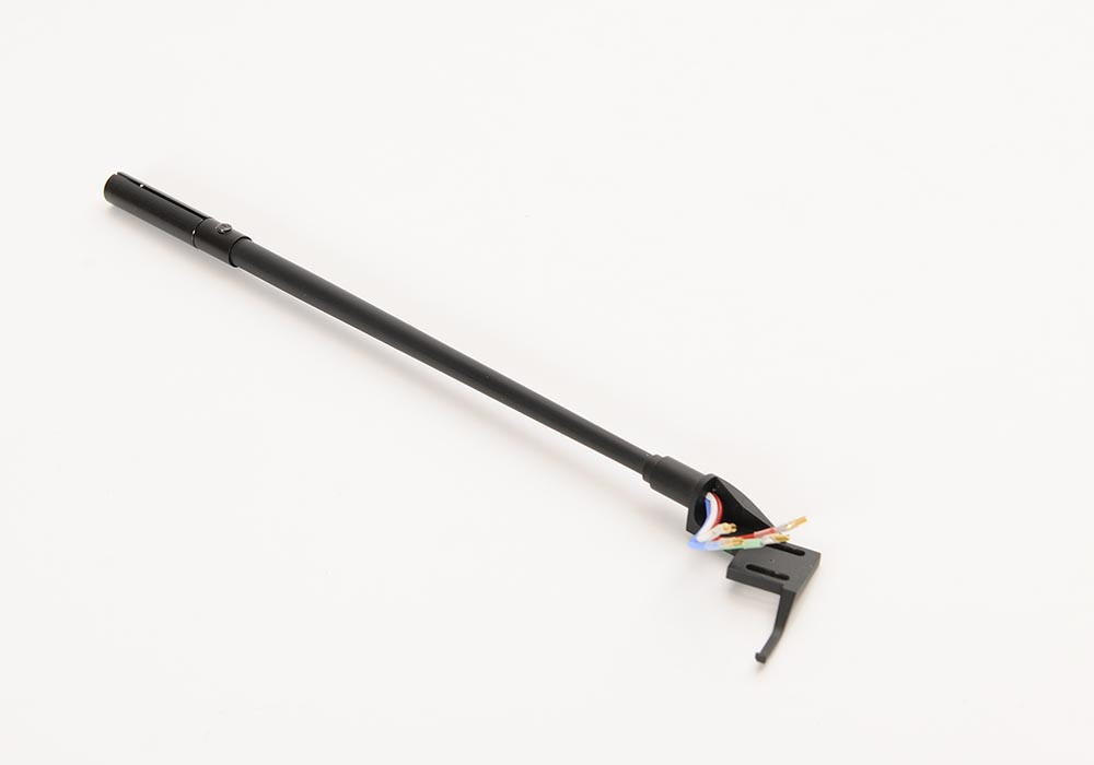

Как подключить прямую палку на P3 - вчера приехал... S-образная труба без проблем встала ... Не пойму как прямую - не вставляется - толи чего-то нет, то ли я чего-то не так делаю, Подскажите, пожалуйста... Или где посмотреть - вроде облазил весь инет...
Да так же вставляется. Может винт фиксирующий недостаточно выкрутил, вот и не лезет.B)
Проверьте штырьки ровные
На конец прямой  трубки утолщение  - прикручен винтом типа кожуха с прорезью... Может его снять надо ?  На S-образной трубке нет такого кожуха, а винт есть1731314301_P3.jpg.3b456a011e55d33b309b971d0acbc43c.jpg

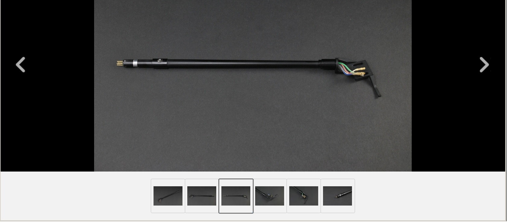

https://samuraiaudio.com/products/pioneer-exclusive-p3-ea-03-tonearm-arm-straight-pipe-tube-01
Прямая трубка для P-3 в продаже, смотрим первое фото:
Смотрим последующие
на всякий случай трубки для P3 и P10 подходят по разъему, и отличаются от трубок  у P3a и Pl-70L-Il, где то это уже на форуме разбирали
19 часов назад, Genastep сказал:
Это же БуБльГумм!:)
Ну это же чехол который нужно снять! он защищает штырьки от загиба!
Фантастика! Пойду утром завтра снимать... Спасибки огромные!  Вот уж воистину - все великое - из-за мелочей... Не перестаю восхищаться P3... До этого видел аппарат только на картинке - реальность  превзошла ожидания...
24 минуты назад, Genastep сказал:
Всё получилось -  чехол снялся - штырьки не погнуты ! Огромное спасибо еще раз !
