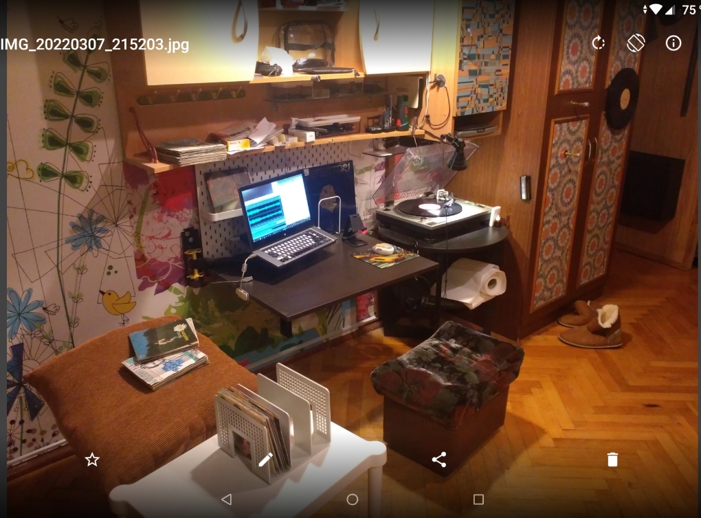

nod62 Posted June 22, 2022 Share Posted June 22, 2022 25 минут назад, nikotin сказал: Жаль не нашел у Вас в профиле описание системы. Или просто не хотите слышать, и нашли себе такую вот удобную позицию все отрицать. Вот система. Вертака правда не видно 1 2 2 Quote Link to comment Share on other sites More sharing options...
артем.метрополис Posted June 22, 2022 Share Posted June 22, 2022 Вот и вертак) 4 1 Quote Link to comment Share on other sites More sharing options...
P.W. Posted June 22, 2022 Share Posted June 22, 2022 2 часа назад, артем.метрополис сказал: Вот и вертак) Общага студенческая? Quote Link to comment Share on other sites More sharing options...
