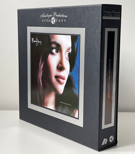

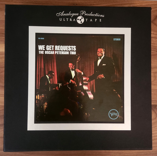

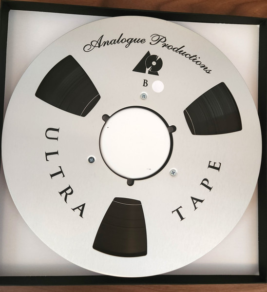

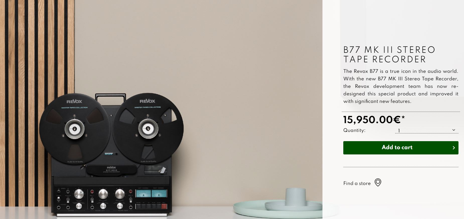

Приобрел в хорошем состоянии ленточный бобийник (брал у проверенного человека - он его почистил,выставил все строго по мануалу и.т.п).
+в подарок получил отличную запись записанную с мастер ленты на проф.оборудовании.
Читает и звучит аппарат прекрасно!Но есть одно но, пробовал на бобину записывать (специально приобрел старые советские бобины для тестов,дабы не портить подарочную ленту).
Вот эти старые советские ленты он тоже читает прекрасно, но как дело доходить до записи на ленту - начинается треск/дисторшен и особенно на ВЧ.
Перепробовал все источники, и cd плеер marantz,цап schiit yggdrasill,винил, да даже комп.аудиокарту - ничего не меняется при записи, все теже искажения.Даже размагничивал ленты магнитом.
Осталось ещё попробовать проф.ленту пустую - пока в поисках.
В чем может быть проблема?
Прилагаю мануал по аппарату - качнуть здесь
