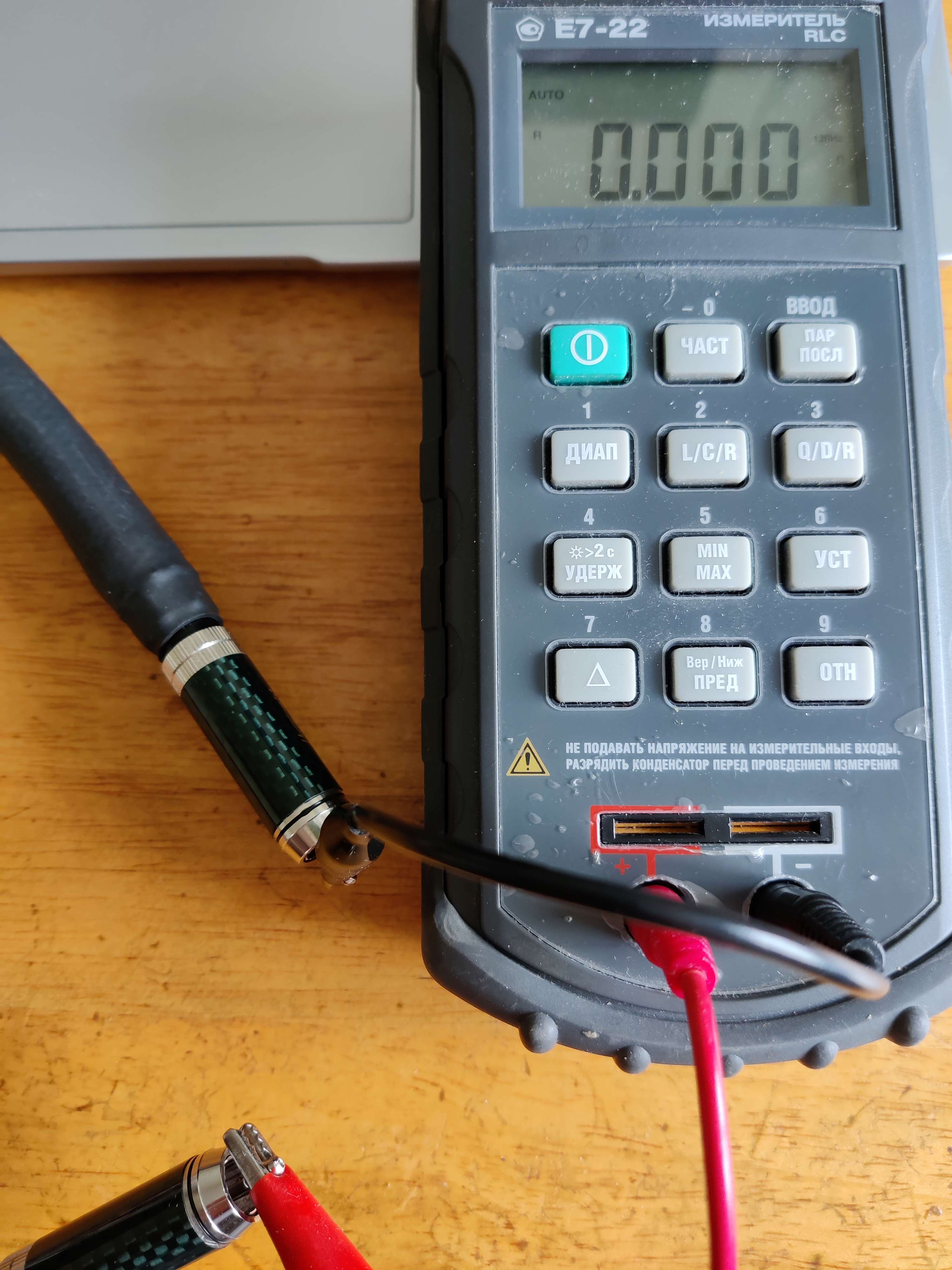

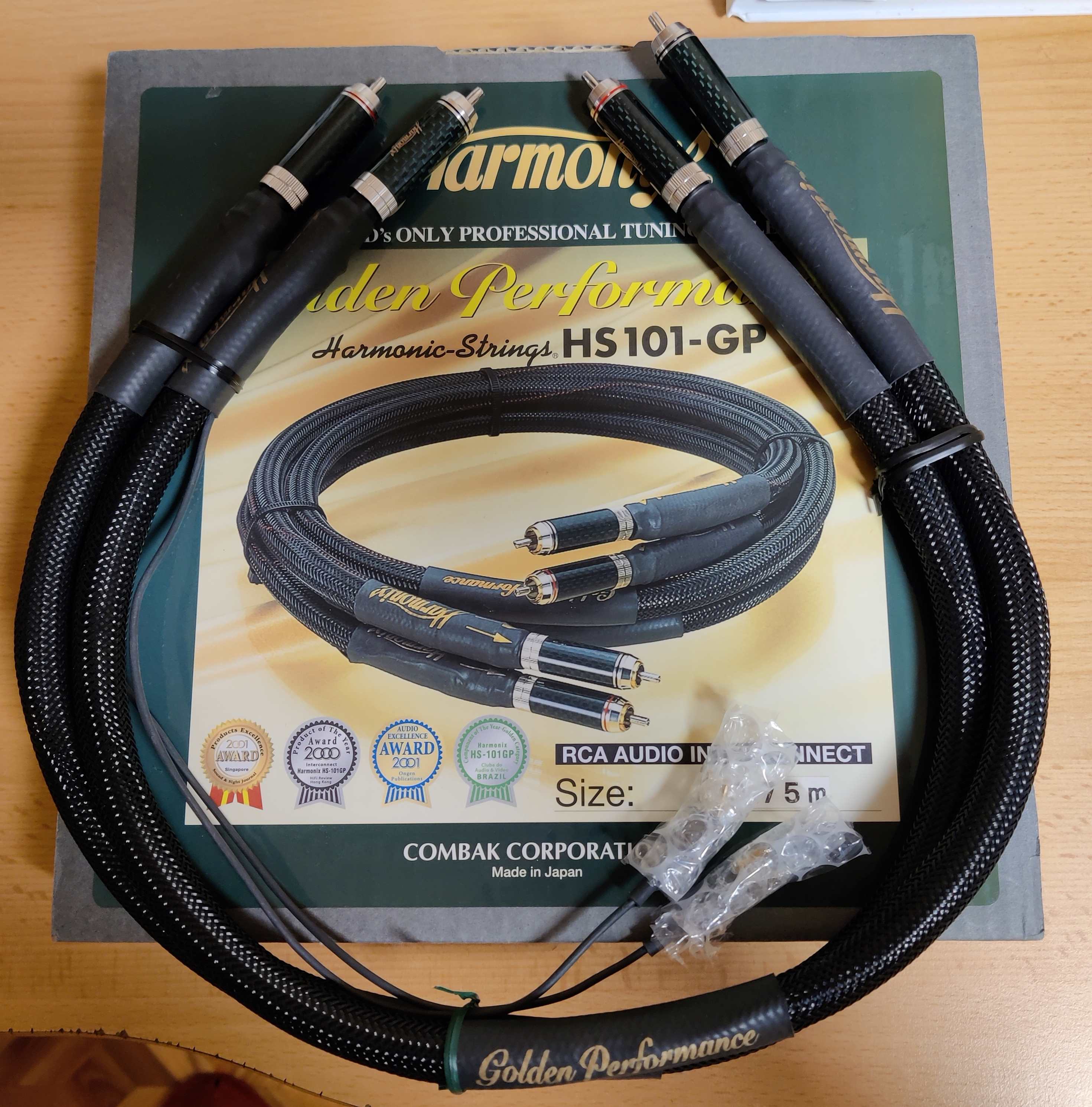

Были у меня в свое время акустический кабель Harmonix HS101- SLC и межблочный Harmonix HS 101-GP.
По словам производителя эти кабели имеет нулевое активное сопротивление. Я взял и измерил - и это оказалось правдой.
Но как такое может быть?

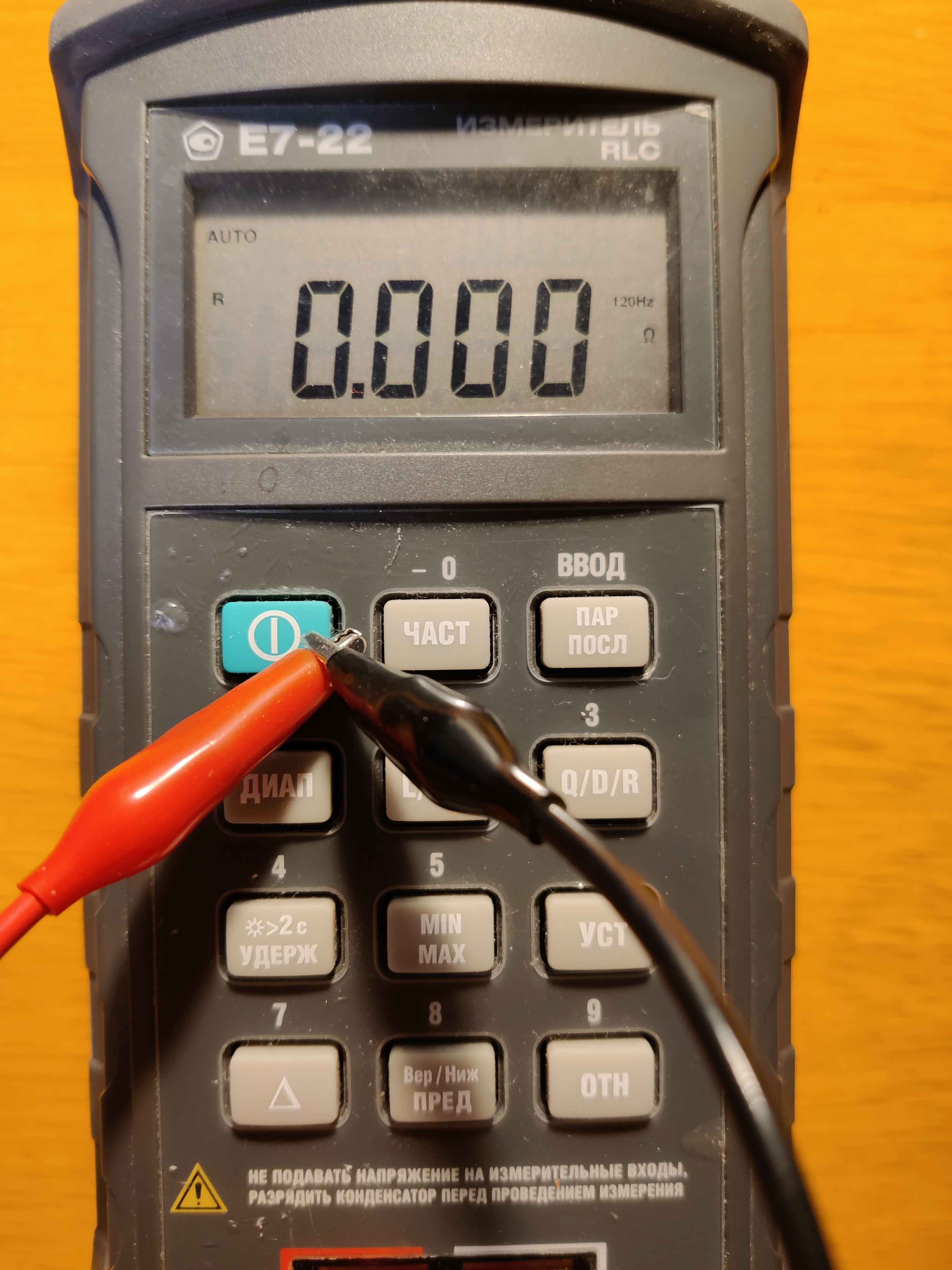

Для начала, закоротите, плс, измерительные щупы. И посмотрите, что покажет прибор.

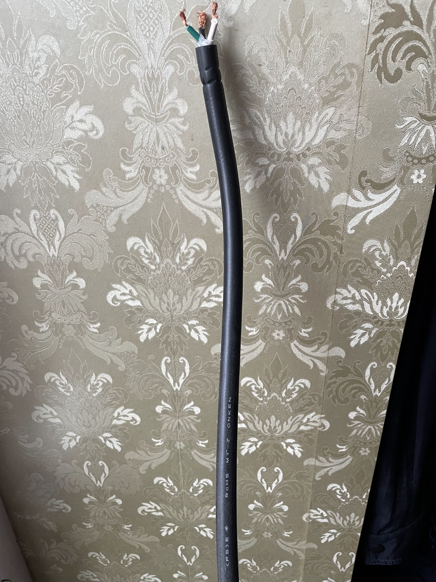

Разбирал Хармониксы. Один из них.

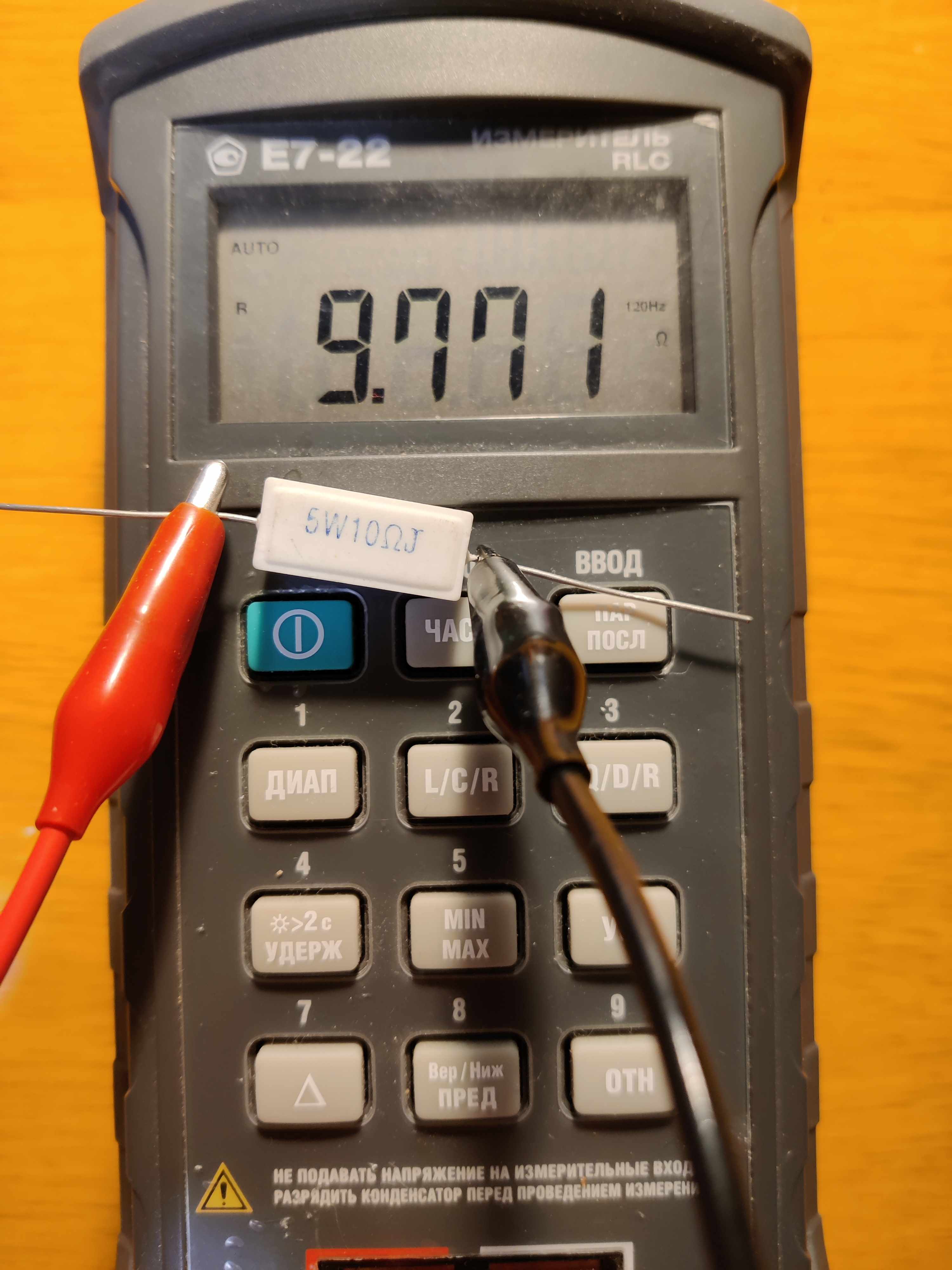

И что он должен был бы показать? Отрицательное активное сопротивление?
Перед теми измерениями я произвел калибровку.
20 минут назад, aleanu сказал:
Спасибо за фото, но у вас обыкновенный кабель, без всяких примочек.
А вот интересно что внутри приведенных мной.
Не знаю, что он должен был бы показать. Но эти показания многое бы объяснили.
24 минуты назад, Васильев Игорь сказал:
Я показал что внутри у более дорогих. Попробуйте разобрать свой.

Так вы же не хотите посмотреть что покажет ваш прибор при закороченном входе :(
А без этого обсужать, по факту, нечего.
12 минут назад, LeoNeedR сказал:

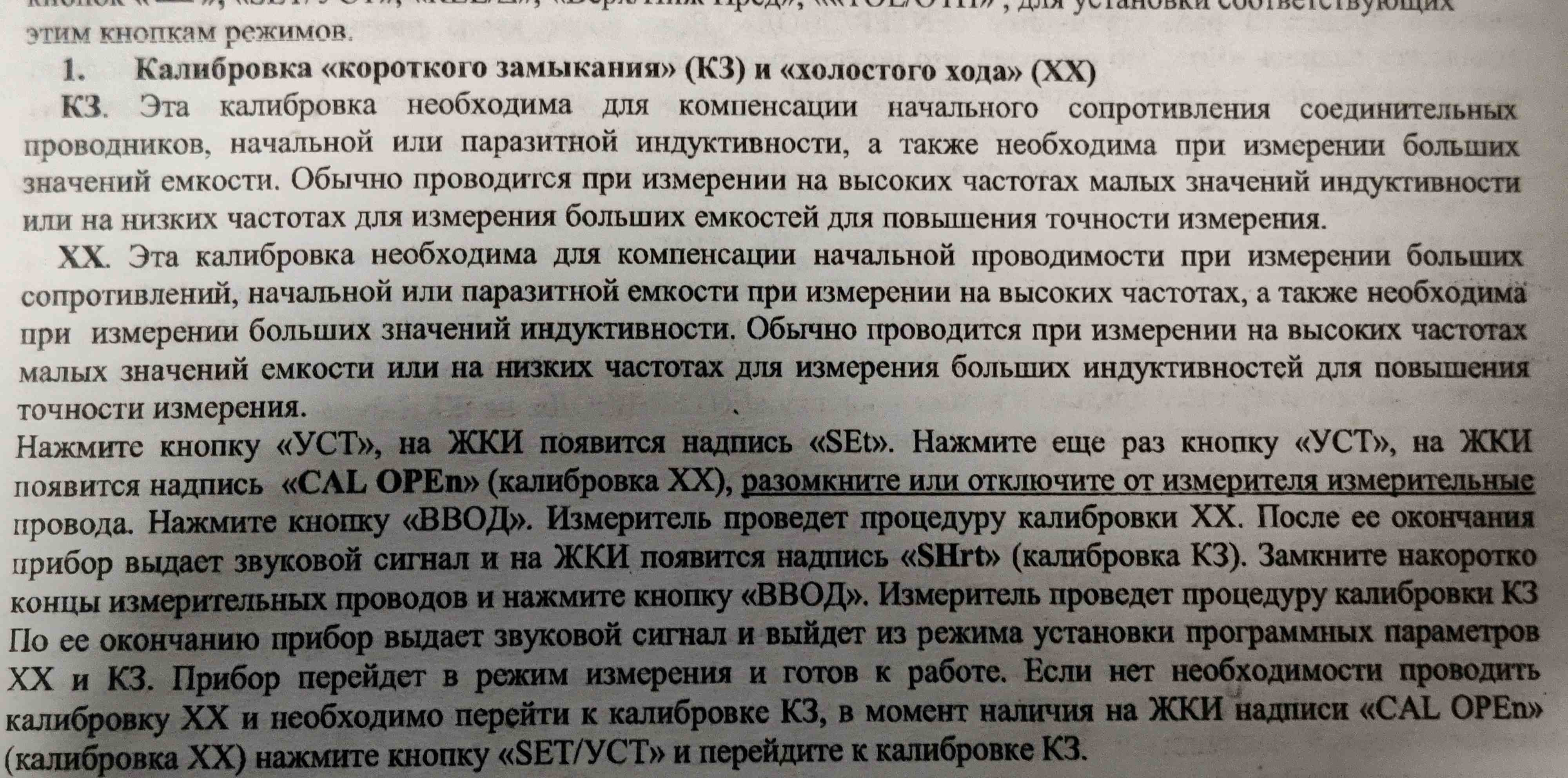

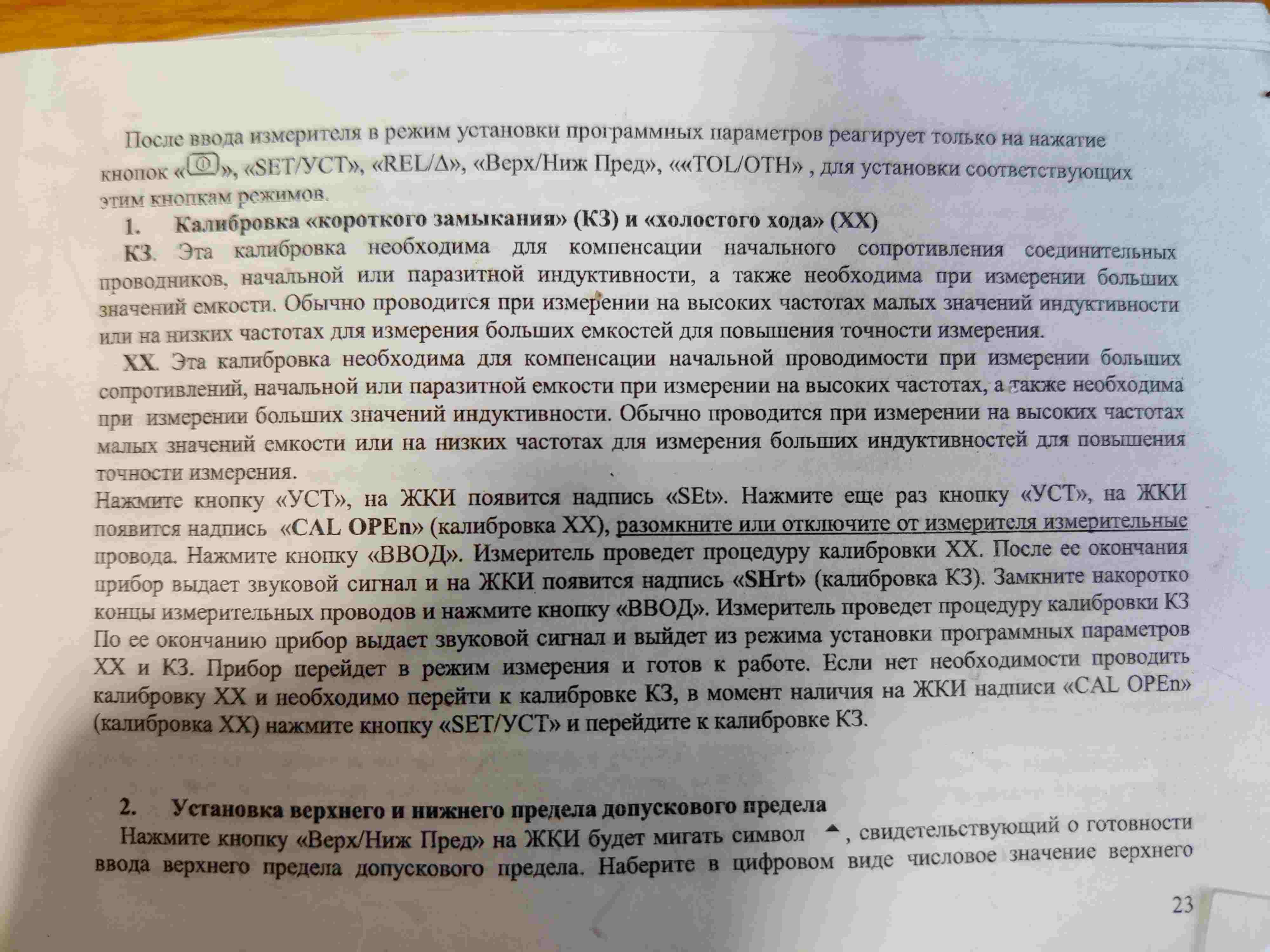

А вот так не бывает. Даже noname мультиметр за 500 руб., если закоротить ему щупы, показывает сопротивление измерительных проводов. Очевидно, надо читать мануал.
6 минут назад, LeoNeedR сказал:
В  приборе предусмотрена функция калибровки для компенсации начального сопротивления.
Ноль есть ноль - я не волшебник и не навязываю или продаю этот кабель. Мне просто интересно.
Хорошо - если бы были условные показания 0.03Ом. Каков тогда был бы ваш ответ?
Выдержка из мануала и сам мануал.

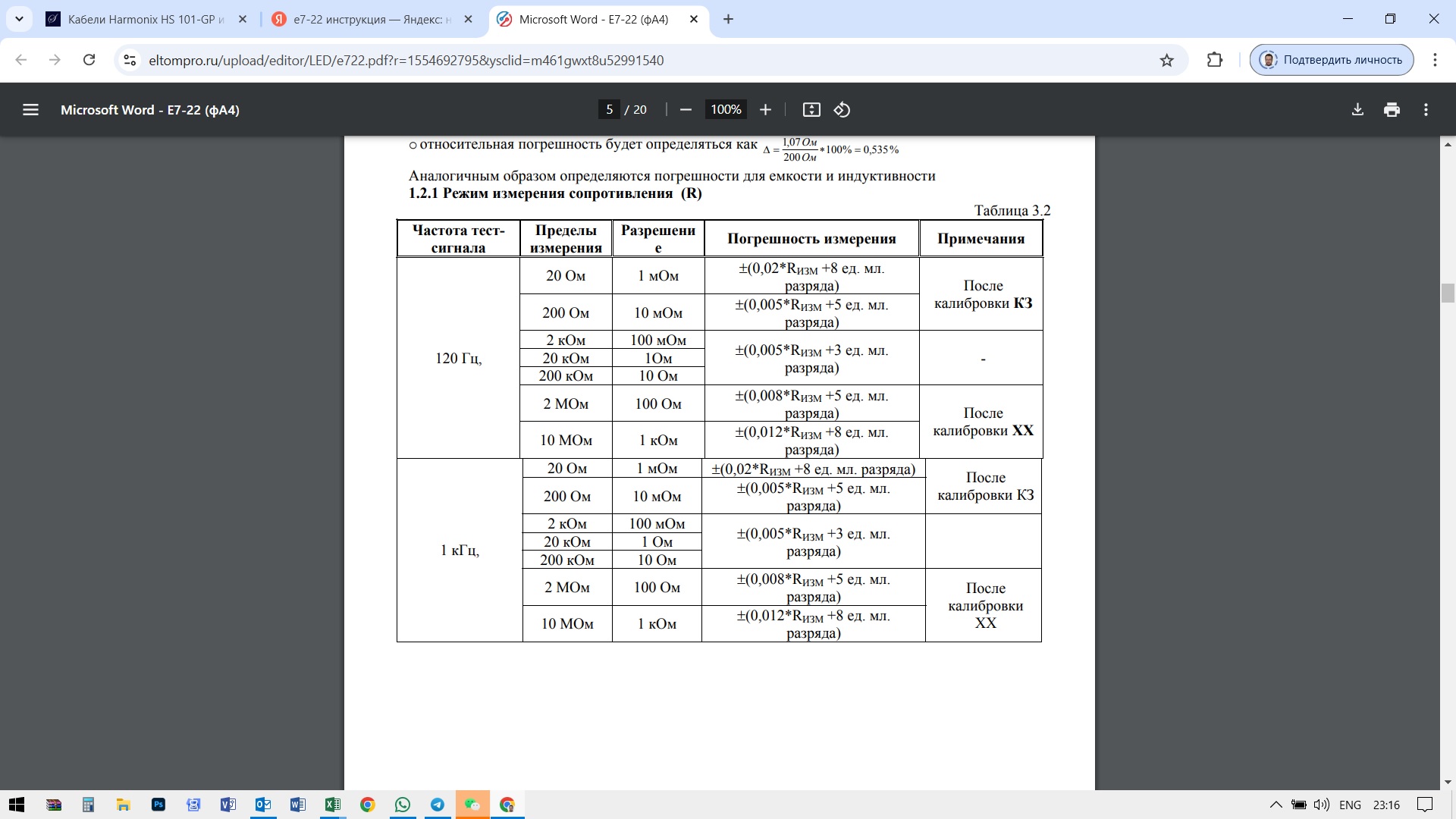

Погрешность вашего измерения - 8 ед. младшего разряда. При условии калибровки в режиме КЗ.
30 мОм это сопротивление 1,8-метрового компьютерного силового кабеля. Измеренное по 4-проводной схеме. У хороших силовых кабелей, оно раза в три меньше.
1 минуту назад, LeoNeedR сказал:
а какая связь между 30 мОм и 0.03Ом?
30 мОм = 0,03 Ом
