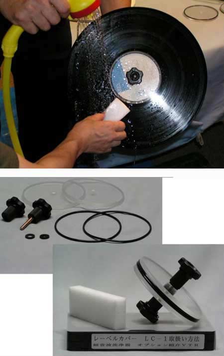

Если "яблок" не защищать, то как и полагается бумажке он размокнет и слезет. Так что мочить его вообще нельзя. Надо обязательно его закрывать.
Я для ручной помывки использую следующую приблуду:
Только я ее брал не за 100$ у нас, а за 20$ там... В Японии то есть.
Про описаное Вами устройство ничего не скажу - я такого никогда в жизни не видел...
Ничего с яблоками не будет, проверено не однократно, за исключением синих советских (облезают). А сама бумажка не отклеивается.
Один раз забыл в тазике с мыльным раствором на неделю, ничего страшного не произошло, так что doctor Ваша штука хорошая, удобная, даже себе наверное такую сделаю, но защищать яблоко лишнее. Ничего не размокает и не слезает.
Вот удивительно... Я как то случайно немного намочил яблок на древней вервовской пластинке - часть быстренько размякла и поплыла. Все таки это просто бумага и просто клей. Так что таких экспериментов я бы проводить не стал.
