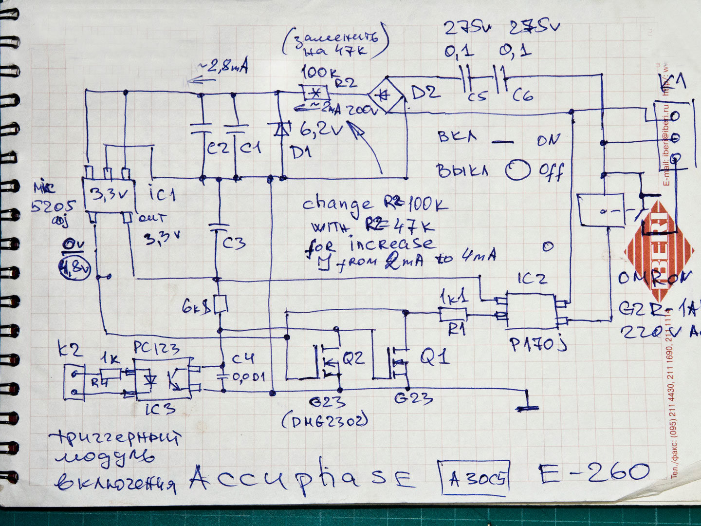

Ну оно конечно, свистеть - не мешки ворочать, пускай свистит, но будет Аккуфейзом:D. Ви будете смеяццо, но фирменные инженеры довольно часто ошибаются, они тоже люди и даже какают как все. Например, в модуле включения всех современных усилителей Аккуфейз есть небольшая ошибка, которая приводит к тому, что усилитель просто не включается. Причина банальна - неправильно оценен ток потребления узла и соответственно неверно рассчитан резистор, задающий ток через питающий этот узел стабилитрон. Проблемка возникает не во всех усилителях, в одном из двадцати, примерно, но я уже штук шесть лечил от этого. Отправлял японцем схемку узла с описанием ошибки, возможно, с прошлого года поправили, ещё не проверял, но сколько усилителей с ошибкой уже по миру гуляет? Так что не волнуйтесь и  спокойно переделывайте чужие тексты дальше, от этого ни Макаревич быть собой не перестанет, ни Аккуфейз ;).

Дык, Игвин, люди всё в сказки верят, хоть вроде взрослые уже :rolleyes:. Впрочем, спорить с ламерами, себе дороже. Выложу, пожалуй, схемку модуля, вдруг кто с такой проблемой столкнётся. Модуль называется Power management assembly, в европейской версии имеет код 716-0961-03/13 применяется в Aссuphase E-260, Е-270, Е-470, Е-600, Е-650, М-6200, Р-4200, Р-7300, А-36, А-47, А-70, А-200, А-250.
Схемку  срисовывал давно, а как начал ремонтировать Акку вместе с официальной техподдержкой, сразу им отправил запрос по этому косяку. Японцы, таки, ответили, но не сразу. На самом деле, в оригинальной схеме этот резистор нарисован 1кОм, но на платах стоят 100к. Может это не на всех модулях, но сталкивался часто. То есть это ошибка не разработчиков, а производственников, но кому от этого легче.
