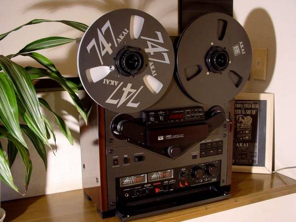

Давно увлекаюсь катушечниками, у самого 5штук, тремя из них пользуюсь постоянно - это импортный производитель и 2 наших отечественных -стоят пылятся. На самом деле выбор катушечника -не такое уж и сложное дело. Можно начать пробовать с наших советских естественно "0" класса, такие как Олимп, Электроника - они и красивые и играют прилично, правда запись у них не очень. Если понравится, то можно переходить на японские Akai, расходники на них имеются , да там и особо ломаться нечему, головы там стоят стеклоферит, которые неубиваимые. Главное в магах - это головы, они должны быть не запилины и если стекло, то не треснутое, все остальное ремонтно пригодное. Ну и еще при выборе импортного катушечника нужно определиться либо это будет обычный под 18ую катушку аппарат, либо большой под 27ую ( лопухастый),Akai очень красивые, которые идут под 27ую катушку и цена на них не малая.
Были у меня в свое время и Олимпы и Электроники, Астры, Ростовы. Олимпы и Электроники, не идут ни в какое сравнение с тем же Акаем 635 или 747. Ни в плане звука ни тем более в дизайне. Но это лишь мое мнение.
Вот вот, именно. А как сейчас обстоят дела с Нью Олд Сток, насколько несложно прикупить запасных неск. штук ( почем кстати ) ?
Скорее всего под обычную. Ну и один из основных критериев выбора - коробочное состояние.
Часто проблема с приводом встречается. Причем таки бяки происходили на моей памяти даже с новыми апппаратами.
С год тому назад предлогали Акай 635 в коробке, не юзаный. Хотел было взять, но один тип отговорил. Убедил таки что привод с кинематикой у них дрянной. Даже не знаю, жалеть о упушенной возможности или нет. Но и модель то по большому счету не ахти.
Все от цены вопроса зависит. Не будучи озадачен недиофильными фин проблемами - не юзанный Акай взял бы
По словам ( емейл переписка, в минувшую пятницу ) одного немецкого спекулянта, в ближайший год, из неюзаных можно постараться найти массово изданные в прошлом Техниксы либо Акаи, цена вопроса не менее 2000-3000 евро.
Неюзаный магнитофон 70-х годов - ужос. Электролиты конденсаторы - сдохшие, резина - рассыпавшаяся, масло - загустевшее. Только головы и подшипники новые. Аппарат храницца не должен. Он должен работать - тогда будет жить.

Про стостояние непользованных 30 лет катушечников Вам ответили выше... Подтверждаю по опыту - все так. Лучше купить аппарат с бережной историей эксплуатации. Посмотрите Teac/Tascam - исходя из бюджета и все будет хорошо! Только не экономъте на качестве и состоянии пленки. Ну а если бюджет неограничен, то Studer или Nagra.
Неюзаный магнитофон 70-х годов - ужос. Электролиты конденсаторы - сдохшие, резина - рассыпавшаяся, масло - загустевшее. Только головы и подшипники новые Только головы и подшипники новые. Аппарат храницца не должен. Он должен работать - тогда будет жить.

По поводу головок я никогда не заморачивался, т.к. везде у меня стоят стеклоферитовые бошки, а они мне кажется и меня еще переживут. Я бы себе взял либо Акай, либо Техникс, либо Ревокс. Все аппараты будут и глаз и душу и ухо радовать. По поводу ленты - вообще проблем нету. Я себе натарил реально много, так что бог в помощь. Удачи.
Стеклоферрит придает окрасочку звуку, и стекло имеет свойство скалываться. Так што не так радужно.
Нью Олд Сток вообще существует на головы к ленте ?
Эти акаи снаружи очень смазливы. Внутри у них достаточно убого. Механика средняя, электроника тоже весьма. При этом всем - неплохо играют :) .
Я тоже слышал подобное мнение, возможно, их модель 1000pro в какой-то степени лишена этих недостатков, стоит она столько же, даже меньше чем 747dbx, а вид более бруральный :) встречается сильно реже 747
Головки в смысле? Ну да, бывают такие. Но стеклоферрит смотреть все равно надо - там еси спекли плохо - от перенапряжений со временем сколы могут быть. Ленты старые неюзаные можно применять, но не всех фирм и годов. 60-х годов лента может в мусор пойти, а может и нет.
По ленте,в основной массе, думаю покупать новодел студийный лент, резных до бытовой ширины. В Германии - на оптовках для студий - такое добро не редкость. 525 на бобине в коробке, около 18 евро плюс доставка
