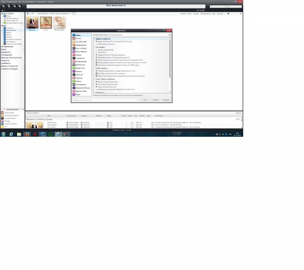

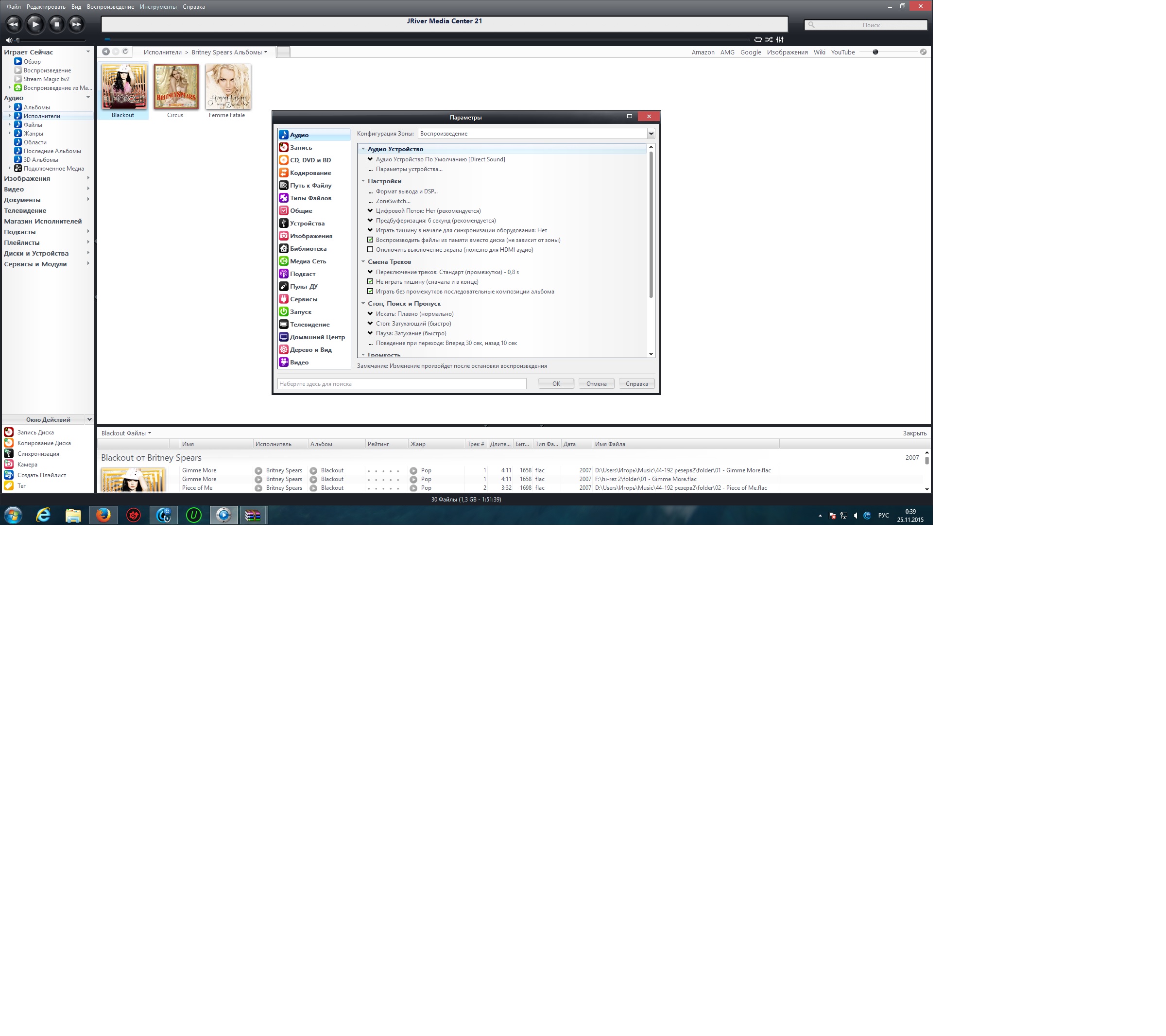

Вкладка "Аудио",галочка стоит "играть без промежутков бла-бла-бла"?
Только что, vrto сказал:
Да.
21 минуты назад, Игорь-клг сказал:
Да.
Попробуйте снять эту галочку,перезагрузить жривер,потом обратно. Может глюк пройдёт.
Проверенный совет: снимите галку "не играть тишину в начале ...". Съедает низкоуровневые звуки,принимая их за тишину. На паре альбомов сталкивался.
