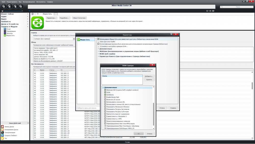

2 минуты назад, tsafolog сказал:
Имелась ввиду работа Foobar и Jriver в качестве DLNA медиасервера по сети.
JRiver в режиме медиасервера стримит DSD через DoP. Поковыряйтесь в настройках ЦАП-а в этом направлении.
9 часов назад, vrto сказал:
Да, но только не SACD iso.
7 часов назад, tsafolog сказал:
Если на дисплее Вашего плеера показывает WAV 176.4 значит JRiver стримит,а плеер прочитать не может. Переключите в плеере beatsream на PCM.
P.S. Специально проверил: отлично стримит .iso DSD   ( образ SACD диска) на старенький OPPO-95 по воздуху.
12 часов назад, vrto сказал:
А какие у вас настройки сервера на Jriver?
OPPO-95 - он же вроде ДСД не понимает, разве только диски САСД, либо в виде образов, если с аудиофильской прошивкой?
12 часов назад, tsafolog сказал:
Такие же настройки на JRiver 23 на другом компе и все прекрасно работает.
OPPO через свои аналовые выходы молчит в данном случае,но прекрасно выдает DSD (DoP) через кокс на внешний ЦАП. Я думаю это юридические ограничения.
5 минут назад, vrto сказал:
А выше закладки "Дополнительно" какие у Вас настройки, там, где касательно формата аудио, можете  сделать скрин?
По идее - там должен быть "оригинал".
Да,оригинал.
Я думаю дело в DoP , поищите в плеере настройки PCM,DSD и т.д. DoP для ЦАП воспринимается как PCM.
Только что, vrto сказал:
Да,оригинал.
Поищу.
У меня при таких настройках, на экране "WAV 176,4",  а в динамиках шум.
25 минут назад, tsafolog сказал:
Поищу.
На экране так и должно быть . WAV- Формат без сжатия,а DoP он передается на 176.4. А шум,потому что плеер в beatsream режиме,а надо в PCM.
