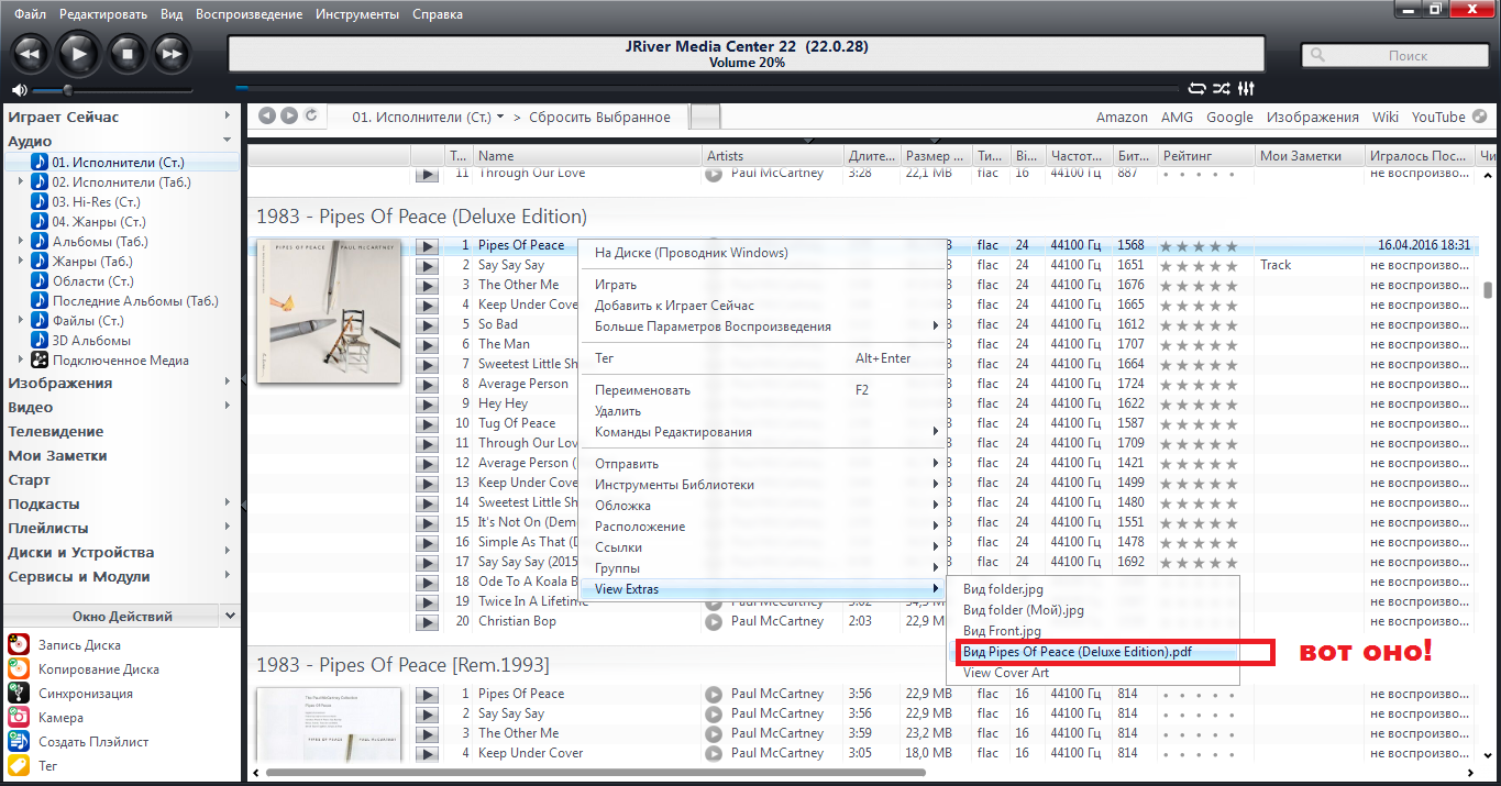

Ну вот,наконец-то дождались!...  Начиная со знаковой (номер симметричный ;D) -22.0.22- версии Джейривера будет возможно простыми действиями вызвать просмотр вложенных в альбом картинок: - контекстное меню => View Extras...Я давно клянчил эту опцию у авторов JR - теперь я доволен... :D.
01 - "...NEW: View Extras
« on: August 30, 2016, 09:12:38 am »
MC 22.0.22 and above allow you to view files associated with the file you're viewing.
Right click on the file and choose "View Extras".  This menu is available whenever MC finds other files alongside the primary files.
It can be used, for example, to view a PDF file that is a digital copy of the CD booklet.  Or it could be used to view artist images.
The files must be in the same directory.
JRiver, Inc..."
02 - "...From the history:
22.0.24 (9/2/2016)
Changed: When viewing a sidecar image with the View Extras menu, it will add all the images it found to the current playlist so you can switch between them like normal image playback.
Hopefully that build will go public in a few days.
Matt Ashland, JRiver Media Center..."
P.S....Картинки в формате PDF тоже должны открываться - посмотрим...(по-моему,у конкурентов этого нет?) :) :) :)

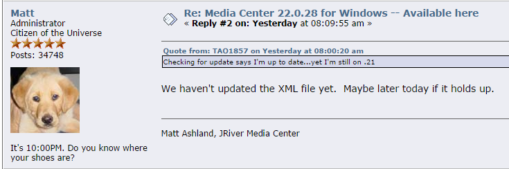

Только-что стала доступна новая версия Джейривера 22.0.28 (сразу после 22.0.21)...
Но,к сожалению - только для команды бета-тестеров... 12
Ничего,скоро станет доступной для всех.Я посмотрел - все новшества,о которых я писал в предыдущем посту - присутствуют...
В принципе,можно скачать и установить принудительно...День(два) подожду - так и сделаю,если не переведут в разряд "последняя" или "стабильная"... 38

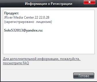

Вчера вечером стало возможным обновиться до 22.0.28 автоматом...:D  ...Чуть выше я был не прав - дело не в бета-тестерах,просто у них были неполадки на сервере,сейчас всё в порядке...То,что я ожидал - присутствует...Картинки в формате PDF легко открываются - теперь не надо их конвертировать в JPG или PNG (та ещё работёнка - ведь практически все WEB-релизы комплектуются PDF-буклетом)..:rolleyes:
