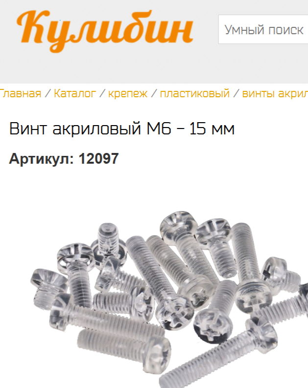

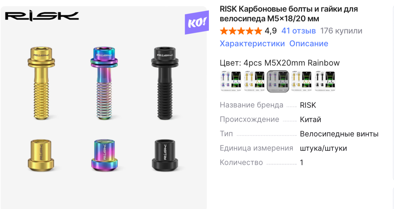

Polesoff Posted July 25, 2025 Share Posted July 25, 2025 Был вес головы с хедшеллом 23 гр, стал 15 грамм. Резнансная частота поднялась с 7 до 9 Гц. Только и всего. Осталось поиграться пластиковыми винтиками и хваталкой. Но, на ощутимый результат тут уже надежды мало. Хотя.... 1 Quote Link to comment Share on other sites More sharing options...
