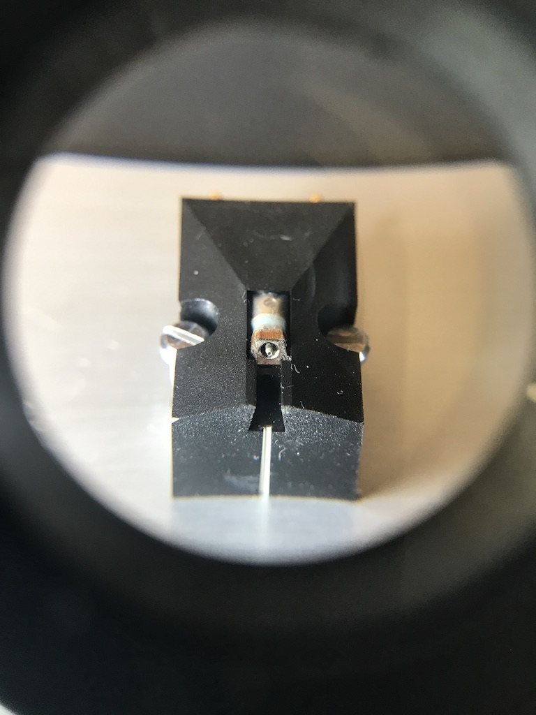

P.W. Опубликовано: 27 июля 2020 Поделиться Опубликовано: 27 июля 2020 30 минут назад, AlexanderZ сказал: Опубликовано 16 часов назад В 25.06.2020 в 17:15, P.W. сказал: Очень хотелось бы посмотреть чем и как вы "переломите" трубочку из алюминия. Это не спичка и даже не бор. Погнуть ее можно, но вот прямо что бы так переломить.....Вы чо курили то сегодня? Вы напрасно хамите и получаете одобрение. Товарищ прав. Именно так оно и бывает. Ну и что? Отломился на месте склейки. По дурнине можно и фаллос сломать. Сам же алюминий так просто не сломать . Погнуть можно , да. Вот так , например: 2 Цитата Ссылка на комментарий Поделиться на других сайтах Больше способов поделиться...
irharry Опубликовано: 27 июля 2020 Поделиться Опубликовано: 27 июля 2020 3 часа назад, P.W. сказал: Сам же алюминий так просто не сломать . Погнуть можно , да. Вот так , например: Совершенно согласен. Стал когда то из 270 картриджа вставку вынимать. Рука чуть дрогнула и пальцем согнул посередине контиливер. Нет чтобы специалисту отдать. Решил выпрямить сам. При выпрямлении, конечно , отломился. А просто при гнутии не ломается. Если не бор. 1 Цитата Ссылка на комментарий Поделиться на других сайтах Больше способов поделиться...
AlexanderZ Опубликовано: 28 июля 2020 Поделиться Опубликовано: 28 июля 2020 Игла сломалась сразу - задел рукой. Надо прекращать спор. Тема про эф.массу. В излишних спорах теряется истина. 2 Цитата Ссылка на комментарий Поделиться на других сайтах Больше способов поделиться...
irharry Опубликовано: 28 июля 2020 Поделиться Опубликовано: 28 июля 2020 1 час назад, AlexanderZ сказал: Надо прекращать спор. Согласен. Просто каждый ссылается на свой опыт. А на фото- она все таки---отломилась! Это к Уракову. Будет как новая. Цитата Ссылка на комментарий Поделиться на других сайтах Больше способов поделиться...
